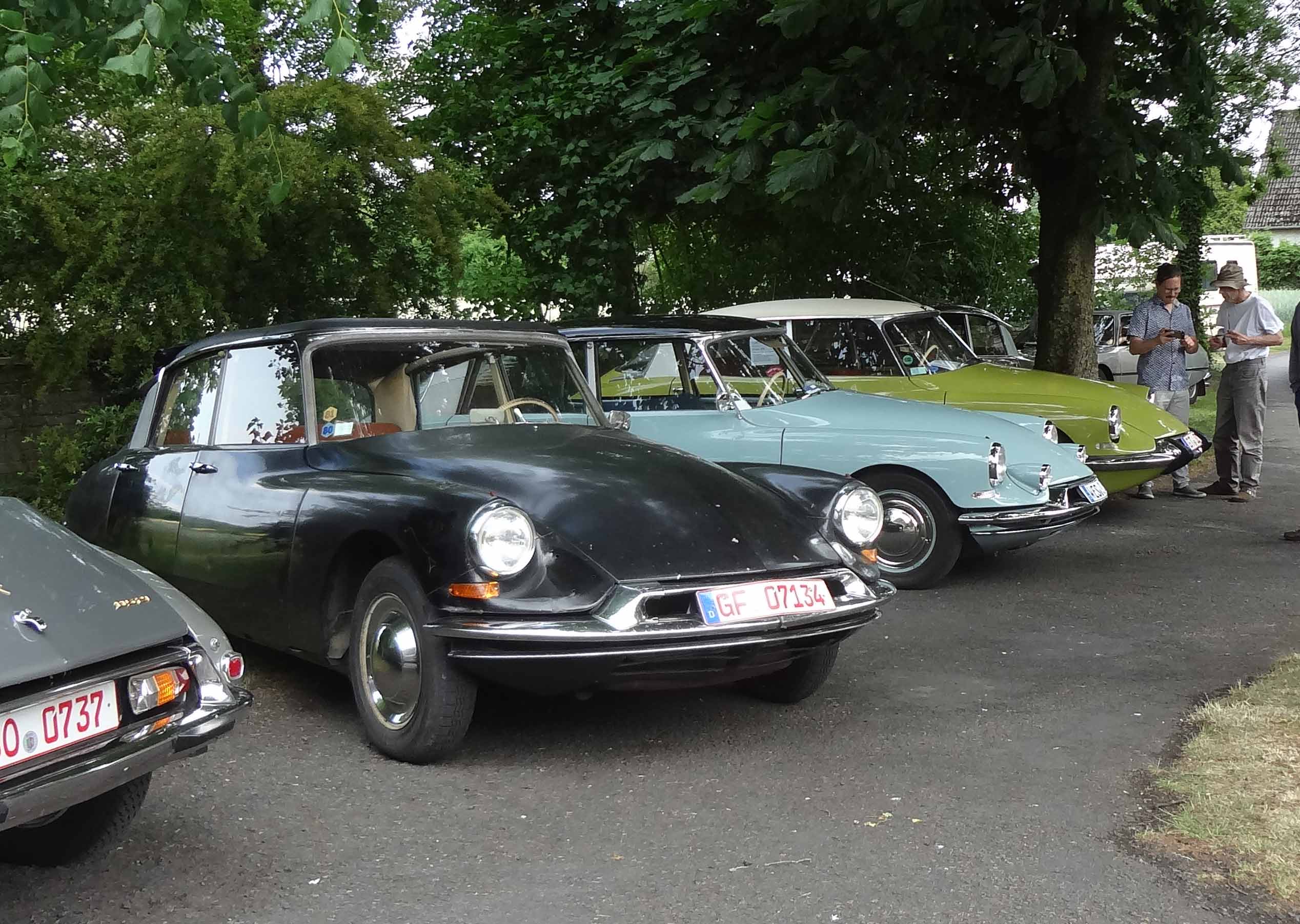

zu deiner Begegnung mit Ralf Sassen und seiner DS beim ICCCR 2016:
ein ähnliches Bild mit Bernds DS gab es 2017 in Lengerich bei Dieter Rodermund:

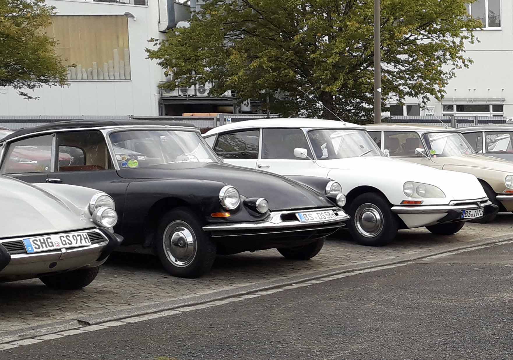

aktuell (2021 auf der Mitgliederversammlung in Wolfsburg) sieht sie so aus:
[attachment 16214 20211002_102634s.jpg]

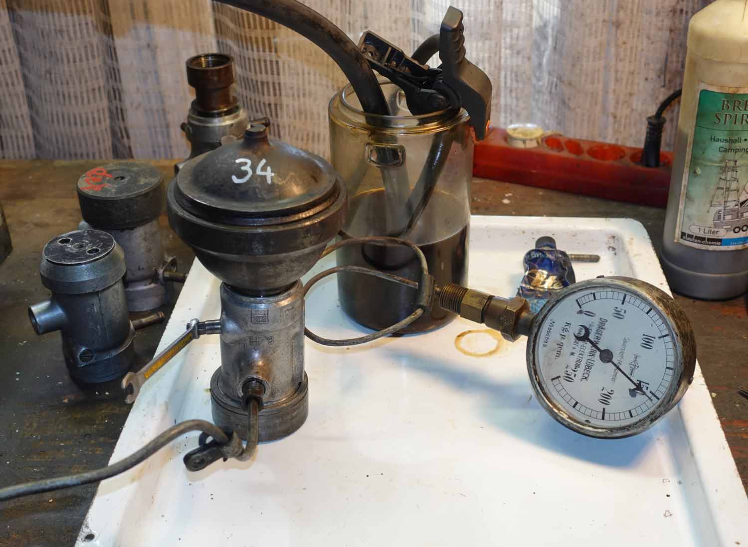

Hallo Henning,

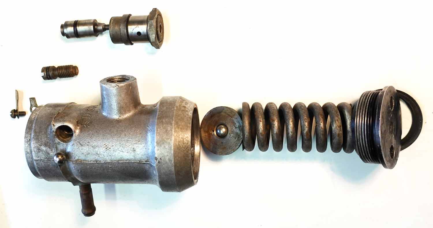

zu deinem Reperaturversuch an der originalen HD-Pumpe mit dem Zentralanschluss:
2016 habe ich an der 56er DS aus der VW-Autostadt repariert:
[attachment 16215 DSC03189s.jpg]
In diesem Auto ist auch noch die Zentralanschlusspumpe, die auch einwandfrei funktioniert. Diese Pumpe hat ein deutlich geringeres Arbeitsgeräusch als die späteren Pumpen, man hat es also kaum wahrgenommen, dass der Druckregler nicht abgeschaltet hat.
Ist deine alte Pumpe (nach der Lagerreperatur) auch so leise?
Bei der Autostadt-DS war auch noch der originale Druckregler mit dem inneren Verschlussstopfen vorhanden:
[attachment 16216 DSP00010bs.jpg]
wegen einer fehlenden Kugel des Rückschlagventils aber nicht mehr reparabel.
Montiert habe ich dann einen überarbeiteten Regler der neueren Ausführung mit der großen Verschlusskappe:
[attachment 16217 DSP00329s.jpg]
der zuverlässig abschaltet.
