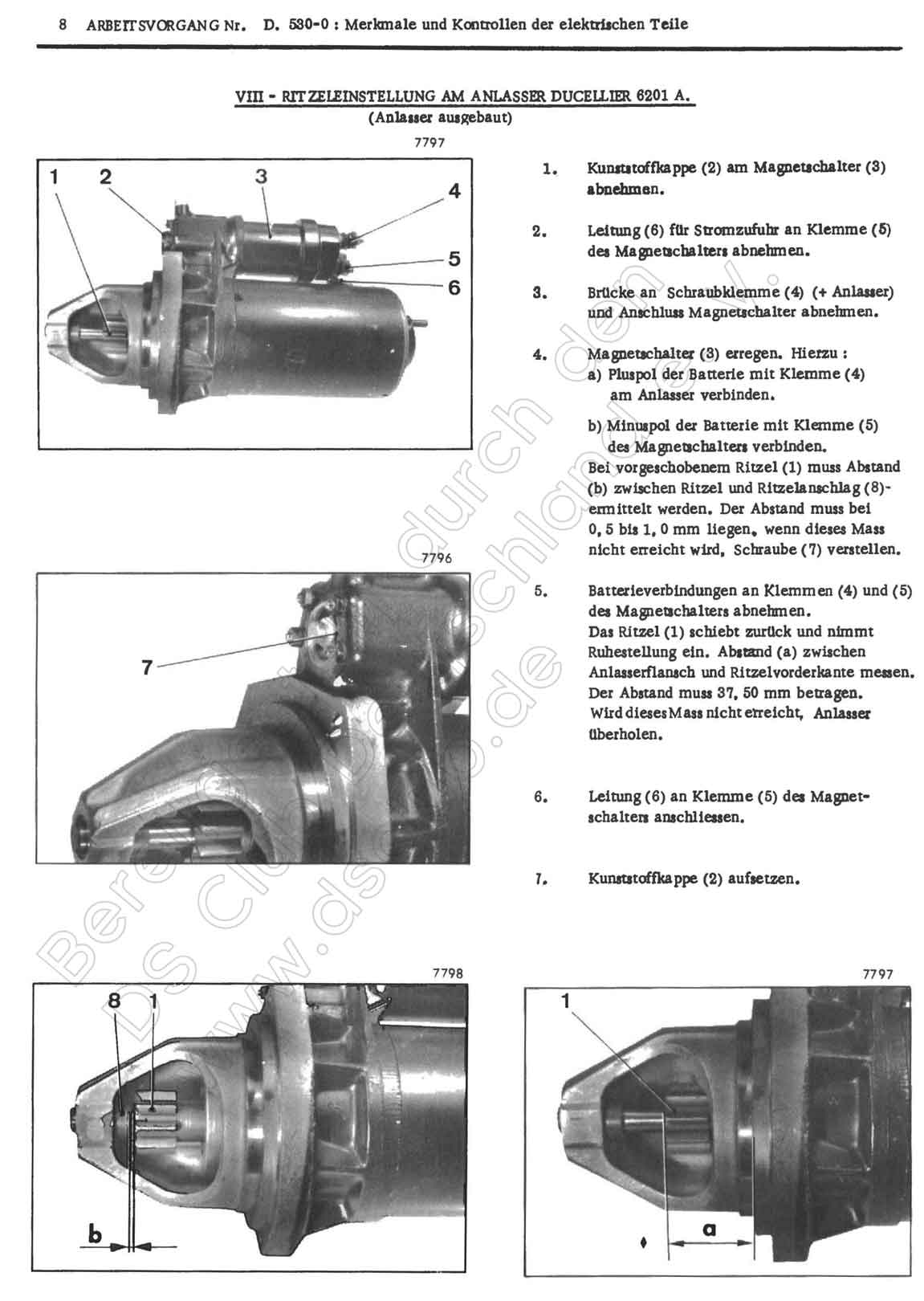

kannst du noch mal im Motorraum mit dem roten Stecker an den +-Pol der Batterie testen?
-wenn es nicht oder sehr leise klickt, wird nur die Haltewicklung bestromt, der Stromkreis der Einzugswicklung über die Kohlen ist unterbrochen.
-wenn es etwas lauter klackt, kann es sein, dass der Magnetschalter arbeitet und Ritzel vorgeschoben wird. Jetzt kann es passieren, dass das Ritzel vorne im Anlassergehäuse anschlägt bevor hinten im Magnetschalter der elektrische Kontakt für den Hauptstrom schließen kann.
Die Ritzeleinstellung wird hier beschrieben:
[attachment 16565 Anlasser_Ritzeleinstellung2.jpg]
Die Verstellung ist auch bei eingebautem Anlassser möglich, man kann das Einstellmass nur nicht kontrollieren.
