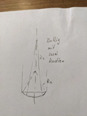

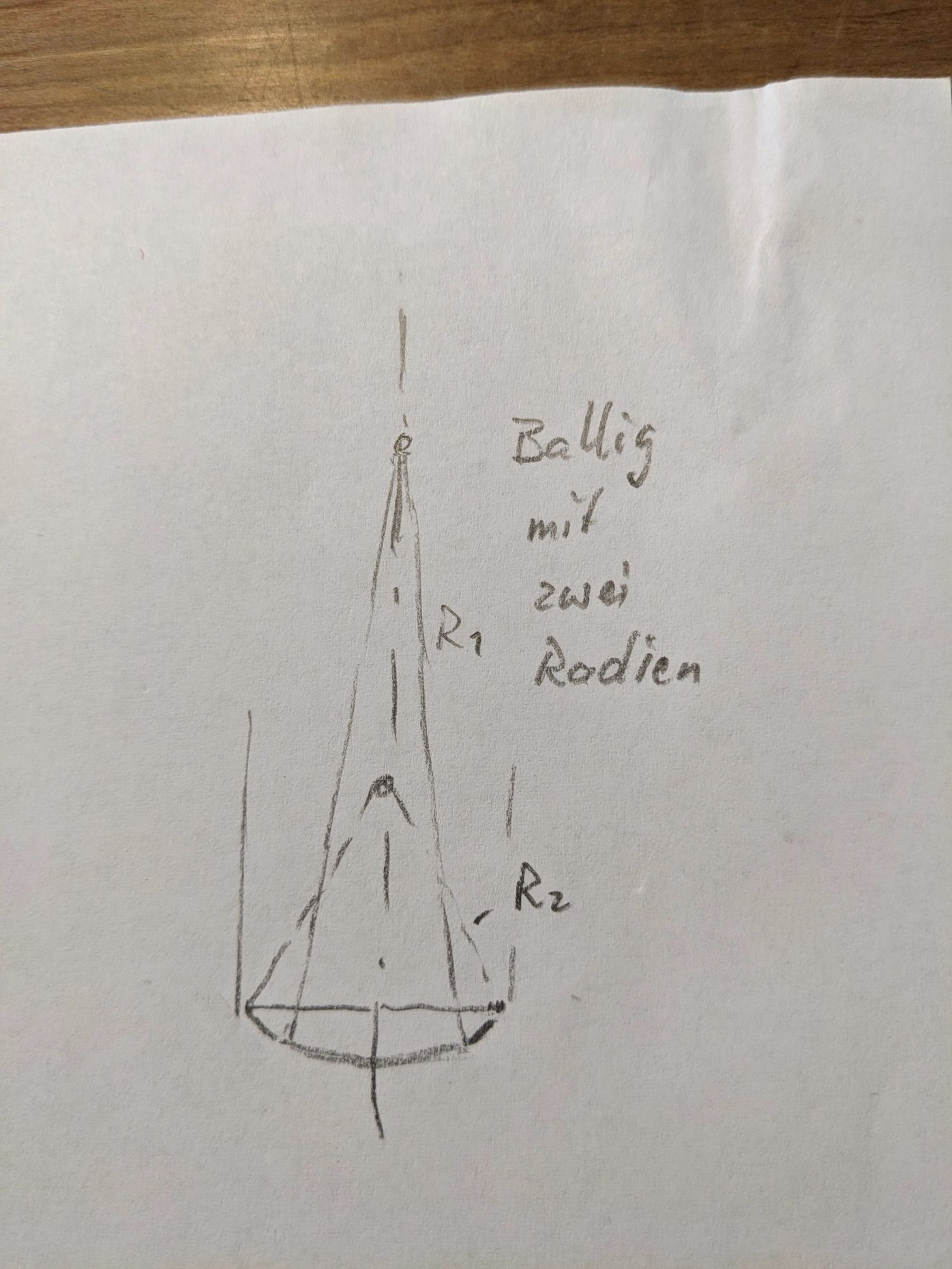

Re: Zylinderkopf locker...
[attachment=0]PXL_20240330_073249965.jpg[/attachment
So stell ich mir das mit zwei Radien vor.
Bei den BMW Einzylinder Leuten wurde ein Radius von 750mm genannt. Das ergäbe bei einem Stößeldurchmesser von 23mm eine Höhe der Berges von 0,1mm.
Der Ölfilm dürfte natürlich nicht durchstoßen werden.
