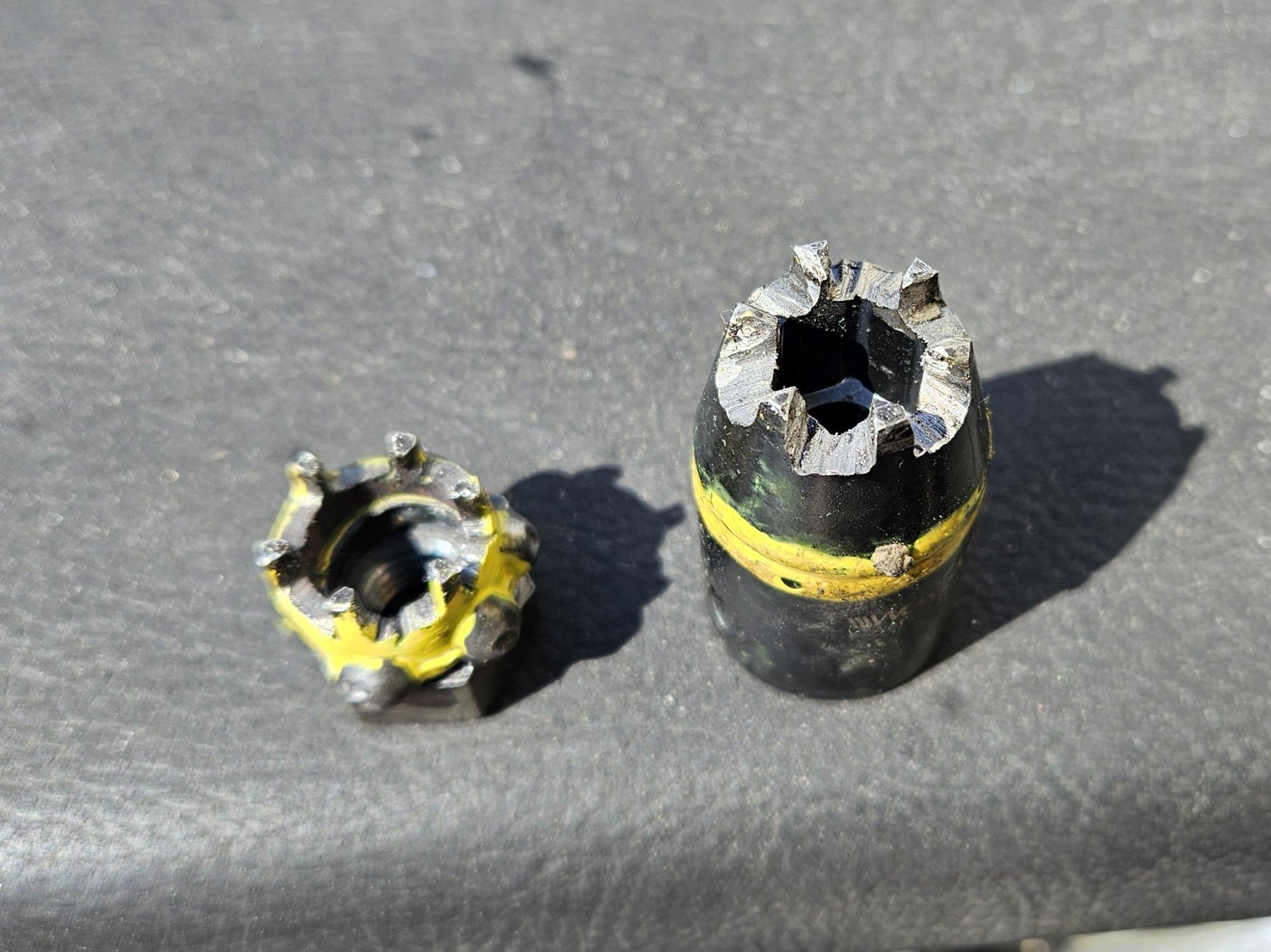

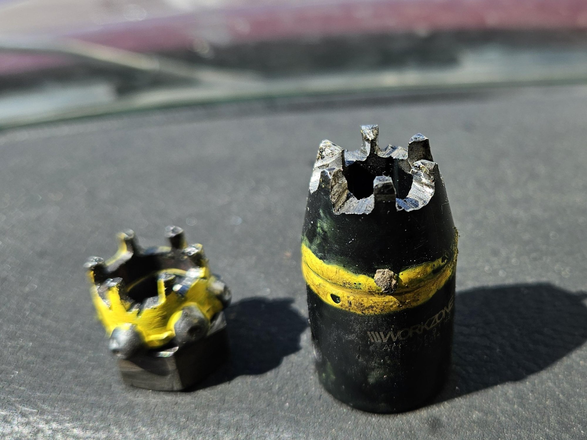

Noch eine finale Rückmeldung. Die Kugelköpfe/Buchse sind im eingebauten Zustand geschmiert und wieder eingestellt worden mit dem gezeigten Spezialwerkzeug. Das Spiel ist fast draußen, es hat aber das 1/2 Gang Problem nicht gelöst. Daher habe ich die Einstellschraube an dem Stirnwand Durchgang angefaßt und etwas rein gedreht. Jetzt flutscht es wieder.
