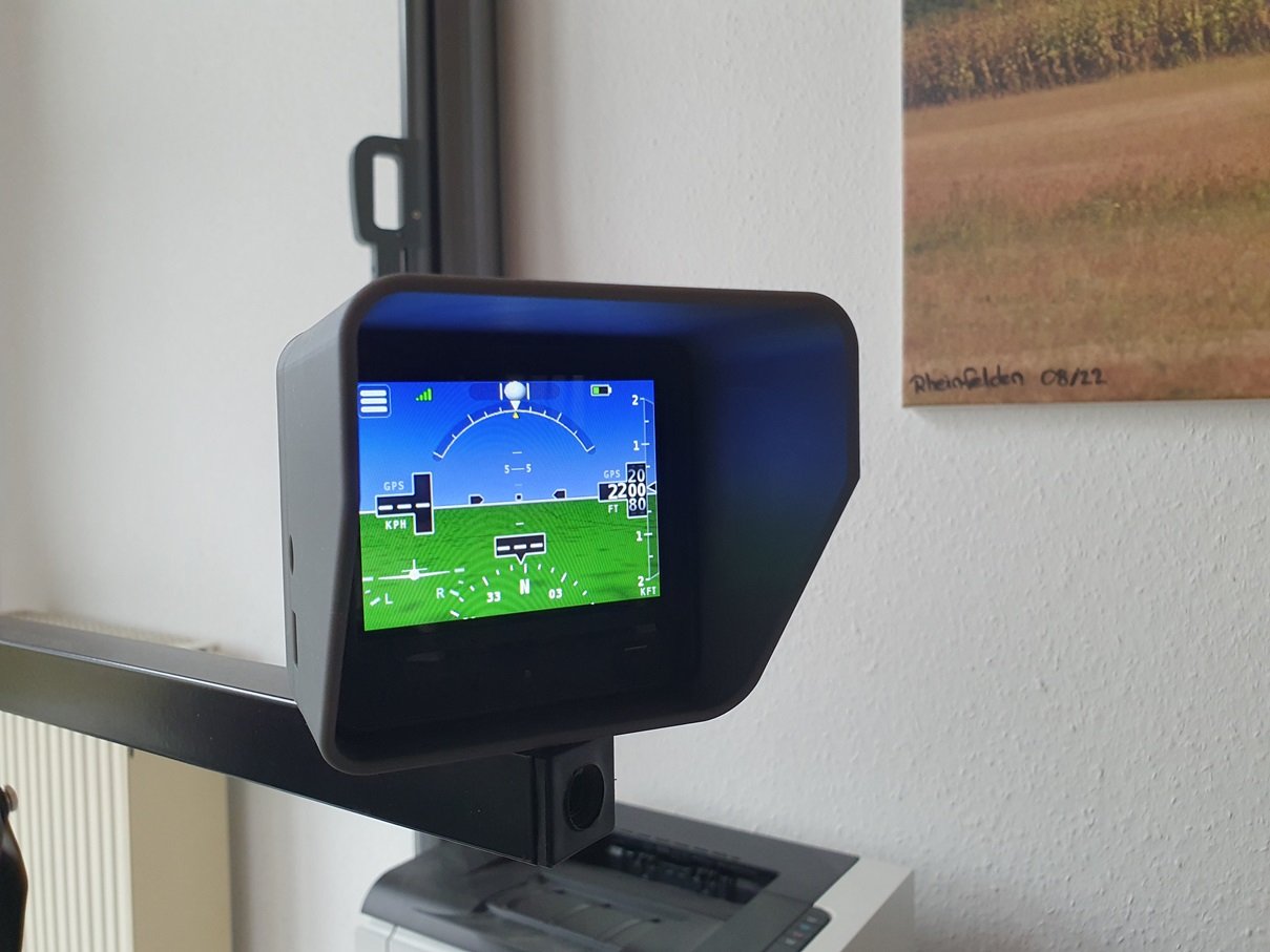

Gedruckt, gehärtet und löppt!

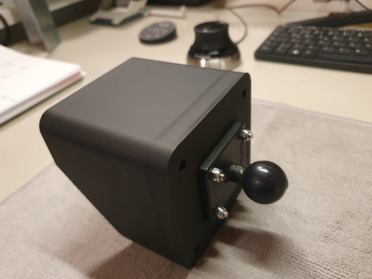

... und kompatibel zur gesamten RAM Mounts World ist es auch. ;) (hallo O.S.)

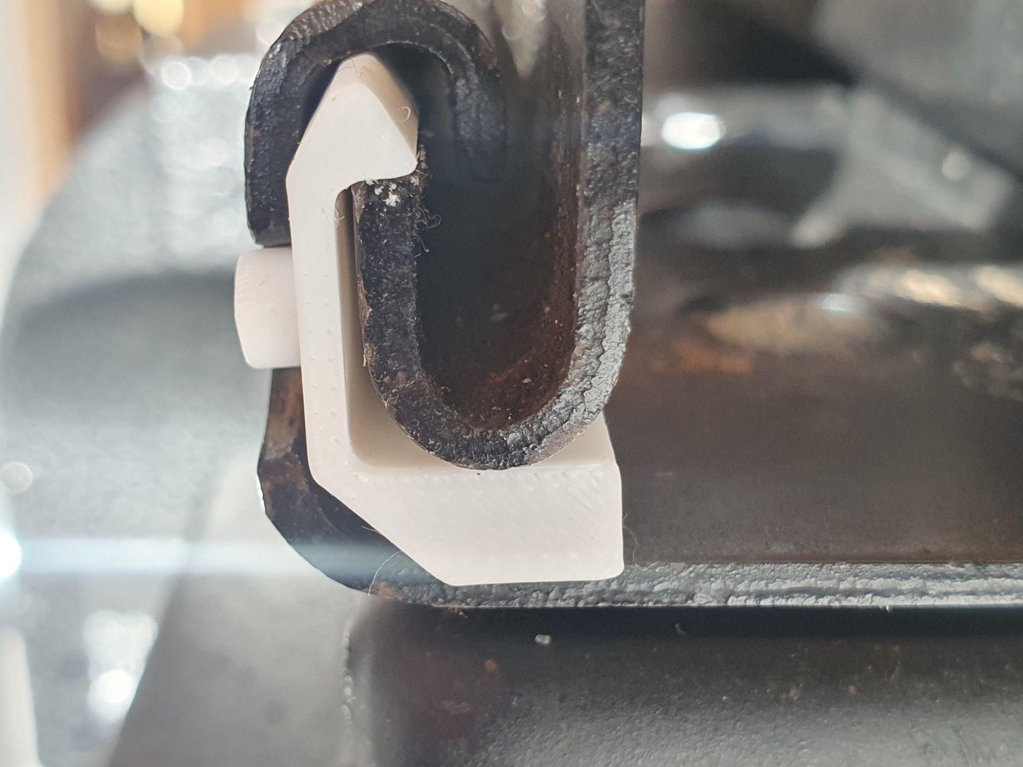

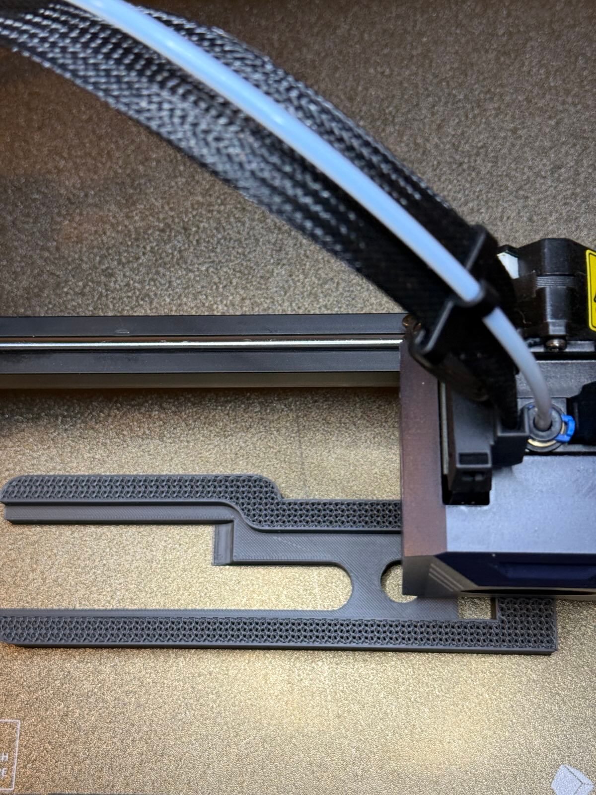

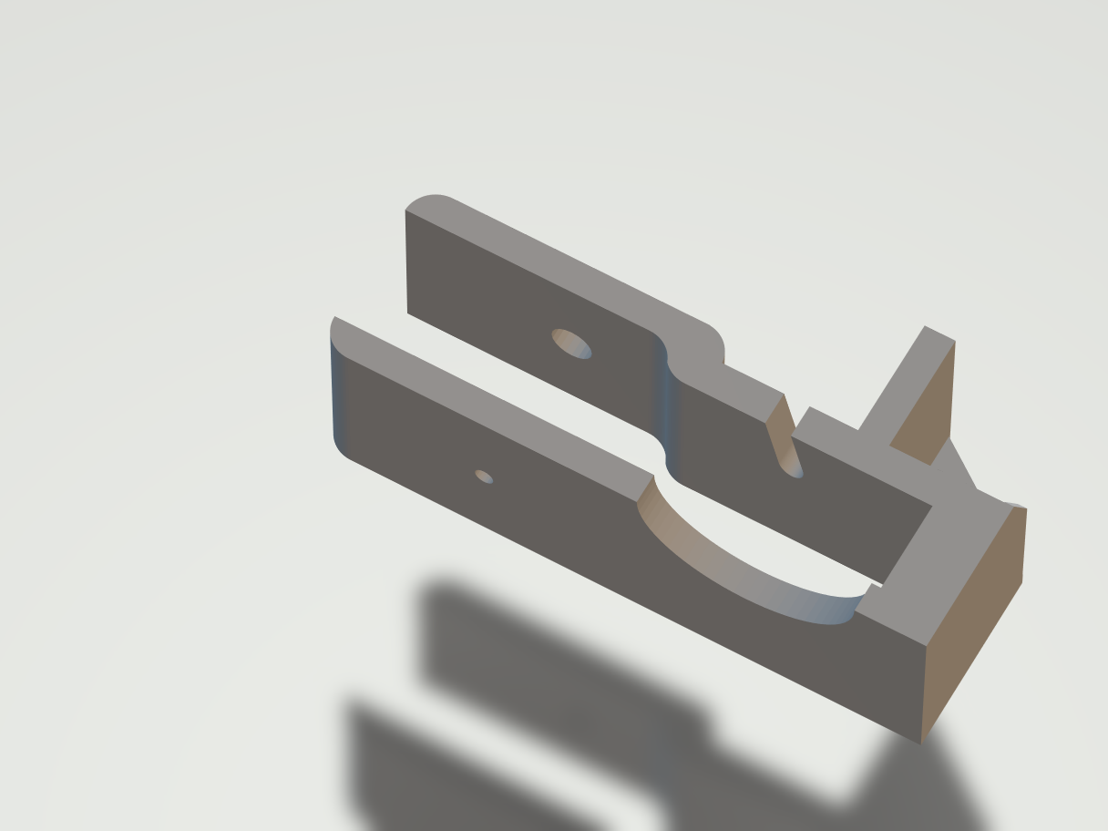

Beispiel 3D-Druck. Nicht mehr lieferbare Gleiteinsätze im elektr. verstellbaren Fahrersitz eines Oldtimers (Grand Jeep Cherokee). Gedruckt mit einem Low-Cost Printer BambuLab A1 Combo, konstruiert mit AUTODESK Fusion.

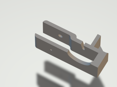

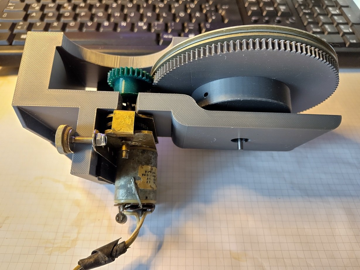

Möchte ich auch nicht mehr missen.
Mit Tinkercad konstruiert:
[imghttps://www.dsclub.de/forum/download/file.php?i ... &mode=view][/img]
Beim Nachbarn gedruckt:
[img]https://www.dsclub.de/forum/download/fi ... &mode=view[/img]
Ergebnis:
Zahnräder im Modul 1,0 sind auch gedruckt.
Die Rolle auf dem Zahnrad stammt übrigens aus einem 60er Jahre Tonbandgerät, das Getriebe mit dem Motor war der Schotantrieb aus einem Modell-Segelboot ... (=Direktrecycling)
Und nun Ihr dürft mal raten wofür das ganze gut ist?
[img]https://www.dsclub.de/forum/download/fi ... =18972&t=1[/img]

hgk hat geschrieben: Di 4. Mär 2025, 08:27 Möchte ich auch nicht mehr missen.
Nicht schlecht. :handgestures-thumbup:
Dient das mächtig untersetzte Getriebe, incl. dem Vorgetriebe, zur automatischen Nachführung eines Teleskops?
Beiträge: 3717
Has thanked: 13 times
Been thanked: 10 times
Re: 3D-Druck erobert die Technikwelt
:handgestures-thumbupleft:
.. ich tippe auf ein solarpanel …
Beiträge: 2569
Alles gute Ideen, aber noch ganz kalt ...
Wozu könnte man ein altes Antriebsrad von einem Tonbandgerät mit viel Masse noch nutzen?
