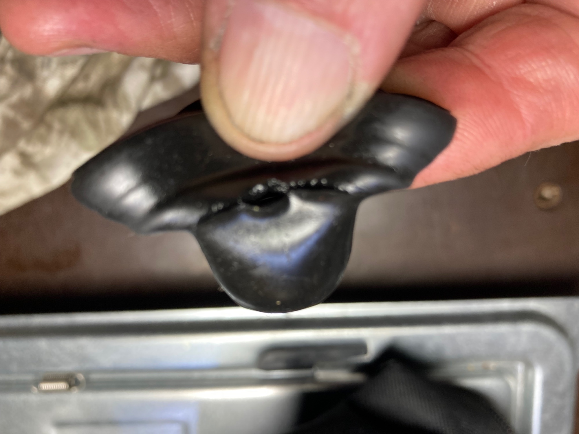

Das Rätsel ist gelöst, ich habe die Undichtigkeit gefunden, die zum Verlust von LHM geführt hat: die Gummikappe des Bremsventils hatte einen langen Riß!
Die Story treibt mich seit Wochen um. Es begann damit, dass auf dem Kupplungspedal Flüssigkeit war, meine Vermutung war Kühlflüssigkeit. Ich fand eine Leckstelle am Heizungsventil und tauschte die Dichtung zwischen dem Heizungsventil und dem Wärnetauscher aus. Damit war die Leckstelle wieder dicht.
Trotzdem war weiterhin nach jeder Fahrt diese glitschige Flüssigkeit auf dem Kupplungspedal - die nochmalige Überprüfung des Heizungsventils ergab keine neue Leckstelle.
Ich kam auf die Idee, unter die Matte im Fußraum zu schauen - alles war voller öliger Flüssigkeit. Nach Entfernen der verschiedenen Matten aus dem Fußraum der Fahrerseite und genauer Ursachenforschung mit starkem Licht entdeckte ich aus dem Bremsventil tropfende Flüssigkeit - LHM.
Nach dem Ausbau des Bremsventils und der Demontage der Gummikappe am Bremsventil entdeckte ich einen fast zwei Zentimeter langen Riß in der Gummikappe.
Die Gummikappe war schnell gewechselt - der Einbau des Bremsventils ist eine Tortor.
Schwebende Grüße
Konrad

radel56 hat geschrieben: Do 15. Mai 2025, 18:14 Das Rätsel ist gelöst, ich habe die Undichtigkeit gefunden, die zum Verlust von LHM geführt hat: die Gummikappe des Bremsventils hatte einen langen Riß!

Hallo Konrad,
Ich frage mich gerade wo denn nun das Lecköl hinläuft?
Das Teil heißt ja nur Staubmanschette und nicht Dichtmanschette.
Gibt es von da Anschluss an die Leckölleitung oder bläst sich jetzt die Staubmanschette auf?

Hallo Andreas,
Das Lecköl läuft über eine Rücklaufleitung zurück ins System. Eine defekte Gummikappe läßt es in den Fußraum laufen. Bei mir war der Fußraum vom Vorbesitzer mit mehreren Lagen Teppichresten ausgestattet, die das Öl komplett aufgesaugt haben. Deshalb lief auch nichts nach außen und ich bemerkte den Schaden erst nach dem Anheben der Fußraummatte.
Die Gummikappe läßt sich am Bremsventil ganz einfach austauschen, das Bremsventil ist in Ordnung und kann weiter verwendet werden.
Eine besondere Herausforderung ist der Wiederanschluß der abgeschraubten Bremsleitungen an das Bremsventil. Die Leitung muß genau fluchten, um sie in die sehr enge Bohrung des Ventils einzustecken. Dabei beachten, daß die Leitungsdichtung nicht herausfällt. Nur wenn die Leitung genau mittig fluchtet, gelingt es auch, die Verschraubung wieder einzudrehen. Und das alles bei sehr beengten Verhältnissen und mit künstlichem Licht. Das Werkzeug muß gegen herunterfallen gesichert werden, andernfalls verschwindet es im Nirwana des Motors. Weil der Schraubenschlüssel immer wieder gedreht werden muss, kann das laufend passieren. Wers schon mal gemacht hat, weiß, wovon ich schreibe. Ein wahrer Horror.
