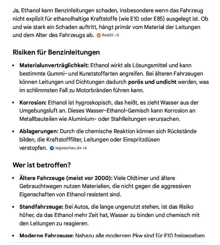

Das sagt uns KI dazu: (sogar mit ausführlichen Quellenangaben!)
https://www.google.com/search?q=Kann+Et ... -gP_PazsA4

In diesem Beispiel geht es aber um brennende Fahrzeuge. Mein obiger link kann viel zum Thema betragen, zumal hier im Thread das besagte Ethanol leider verharmlost wird.
Teilauszug:
