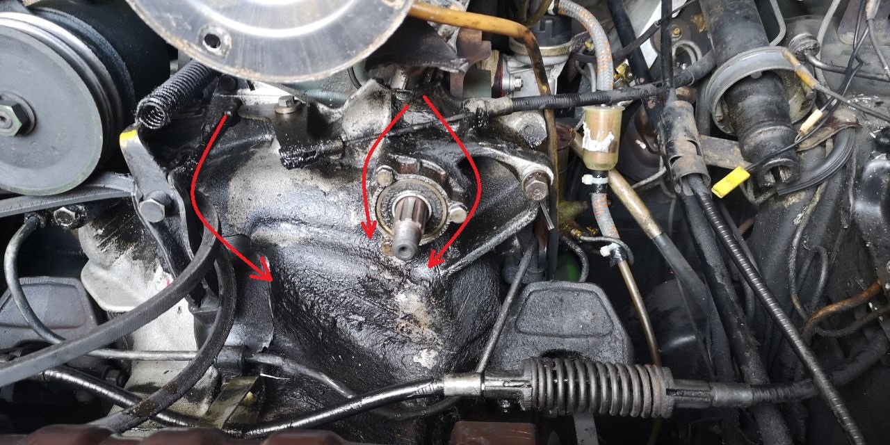

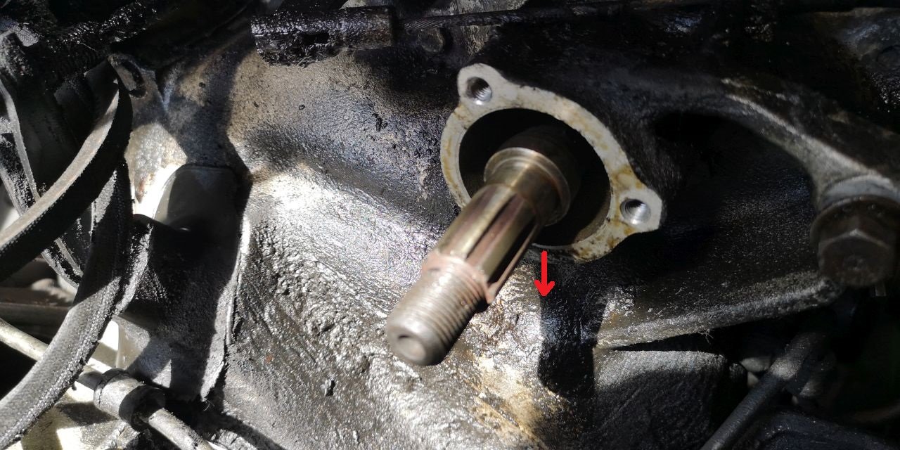

Gestern kam ich endlich dazu, die Lenkung auszubauen, den linken Feststellbremssattel zu lösen und die Riemenscheibe abzunehmen. Was ich dahinter gefunden habe hat mich überrascht aber anderer Seite war ich froh dieses gefunden zu haben:
Alles voll Öl! Und das nicht erst seit Gestern sondern sicherlich schon ewig. Es ist schon eine Art Bitumschicht.

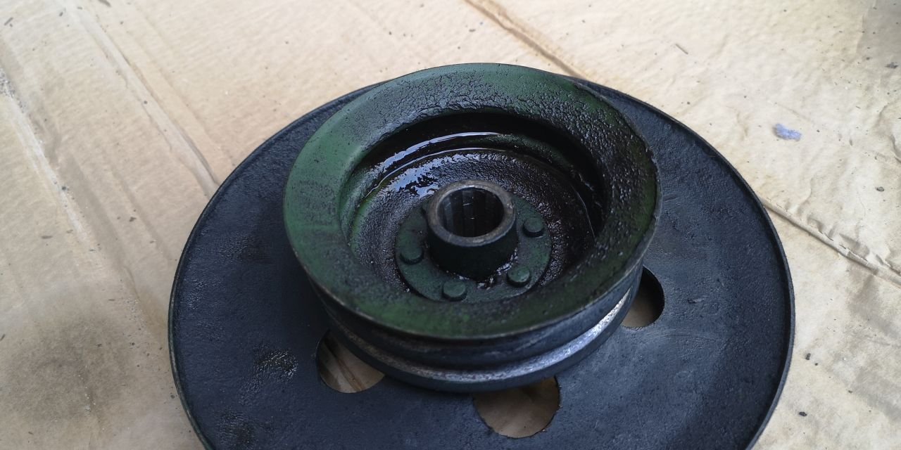

Auch im Inneren der Riemenscheibe war Öl zu finden:
Ich war immer der Meinung, das Öl was von den Riemen verspritzt wird kam von der LHM_Pumpe. Es sieht jedoch eher aus, als ob es von diesem Ausgang der Nockenwelle kommt.

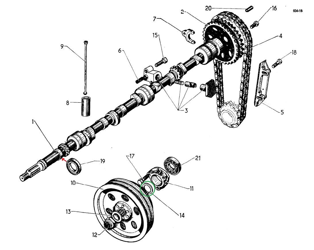

Ich dachte erstmal: ok, alles klar, da ist irgendwie ein Simmerring der seine Arbeit nicht mehr verrichtet. Habe die Lagerschale abgenommen und musste feststellen: da ist nur ein Lager, kein Simmerring obwohl im Ersatzteilkatalog einer zu finden ist:
Ich gehe davon aus, dass dieser weiter innen zu finden ist und auf der Fläche aufliegt die ich mit dem roten Pfeil markiert habe. Ich bin mir nicht sicher, dass ich diesen ohne Motorzerlegung entfernen kann. Von der Größe sollte er rauszunehmen sein. Aber ihn zu greifen und rausziehen?

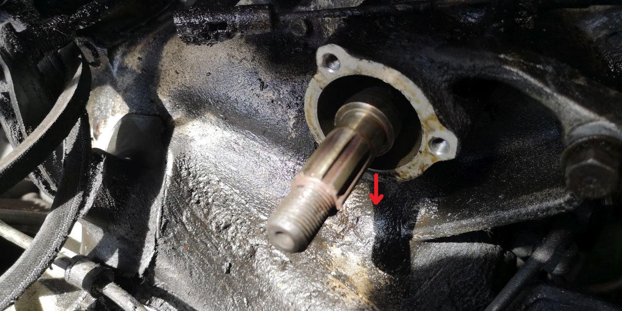

Ich frage mich auch ob dieser Simmerring überhaupt die Ursache des Ölverlustes ist. Das Ende der Nockenwelle ist völlig trocken:
Also sabbert das Öl nicht da, an der Nockenwelle entlang. Ich habe eher den Eindruck, dass das Öl zwischen Lagerschale und Motorgehäuse rauskommt. Und das, seit Anfang an (roter Pfeil nach unten). Der Motor hat übrigens noch keine 100 000 km gelaufen.
Ich könnte mir vorstellen, dass wenn ich etwas Dichtmasse zwischen Lagerschale und Motorgehäuse auftrage, das ganze Gesabbere aufhören würde.
Das Lager mit seinen Dichtungen sitzt vor dieser Fläche. Scheint also dicht zu sein da eben das Nockenwellenende trocken ist.
Im Reparaturhandbuch wird immer von Abstandsscheiben zwischen Riemenscheibe und Lager gesprochen. Diese ist auch im Ersatzteilkatalog unter Nr.14 (grün markiert) zu sehen. An meinem Motor konnte ich jedoch keine finden.

Der Simmerring sitzt im Motorgehäuse, da ist schlecht ranzukommen ohne die Getriebeglocke wegzunehmen.
Der Distanzring zwischen Riemenscheibe und Nockenwelle ist nicht obligatorisch, wenn es so bei Dir passt.

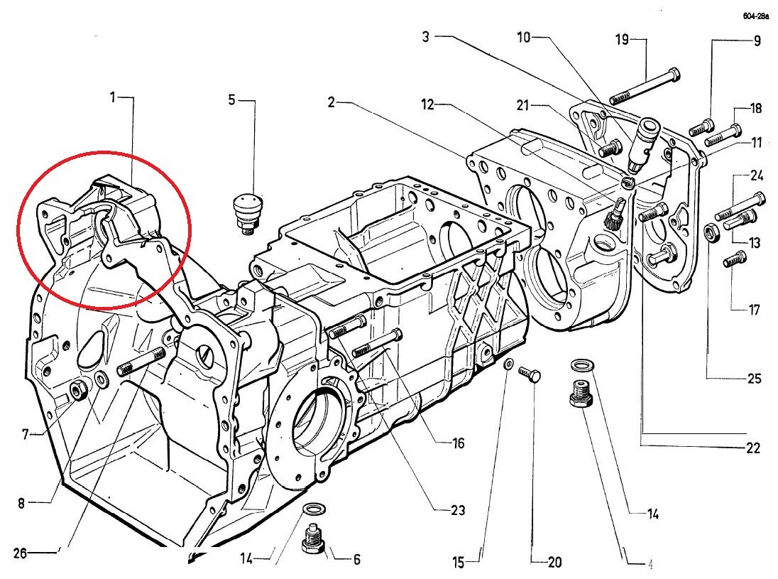

Danke für die Richtigstellung Mike. Das Lager sitzt in der Getriebeglocke und nicht im Motorgehäuse. Auf der Zeichnung aus dem Ersatzteilkatalog ist es zu sehen. Leider sieht man auch, dass die Getriebeglocke an dieser Stelle, auf der hinteren Seite offen ist (roter Kreis):
Das austretende Öl kann also nicht vom Motor, durch den Simmerring gekommen sein. Das erklärt auch warum das Ende der Nockenwelle trocken ist.
Es bleibt also das Rätzel: wo kommt das Öl her? Und warum befindet sich Öl in der Riemenscheibe? Bin gerade ratlos :cry:

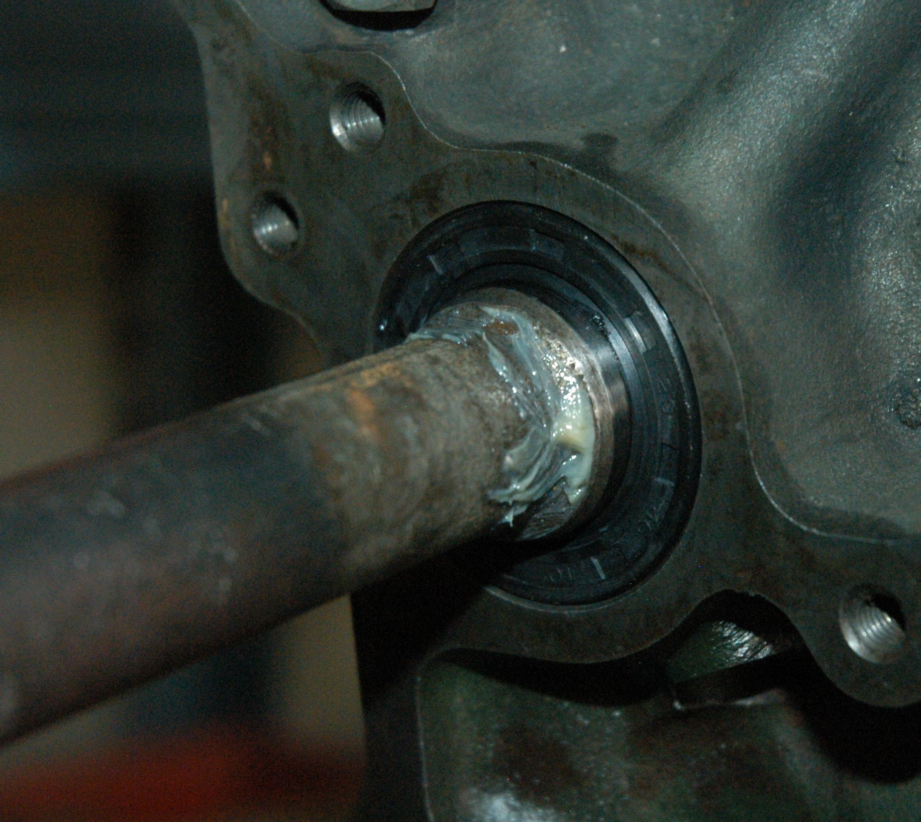

Das hängt davon ab was du für einen Motor hast:
Bei hinten liegendem Verteiler ist der Simmerring im Motorblock (siehe Foto)
Bei vorne liegendem Verteiler ist der Simmerring im Verteilerantrieb,
dann hat die Getriebeglocke auch die Aussparung wie auf dem Bild des Teilekatalogs.
viele Grüße Mike

Es ist ein 21er Motor mit Verteiler vorne.
Wenn ich mir das Bild vom verölten Motor anschaue, sieht es so aus, als ob das Öl von weiter oben kommt als vom Lagerdeckel der Nockenwelle. Sowohl rechts als links scheint es runtergelaufen zu sein. Ich muss es mir am Montag nochmal genauer anschauen wo Öl rauskommen könnte.
Das Öl könnte am Lagerdeckel entlang geflossen sein um in die Riemenscheibe zu gelangen. Und von da, über die Riemen verteilt worden sein.
Ich kann mir kaum vorstellen, dass mein Motor der einzige ist, der so aussieht :roll:
