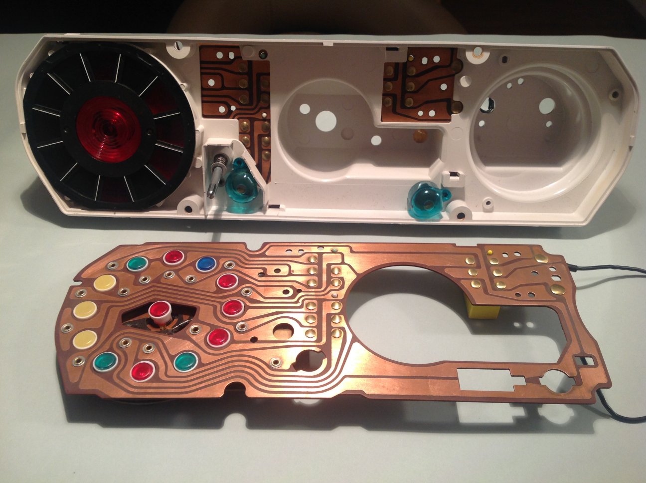

@Vlado: ich vermute, dein Foto soll mir zeigen wieviele LEDs ich brauche? 13 "kleine" und 2 "große"?

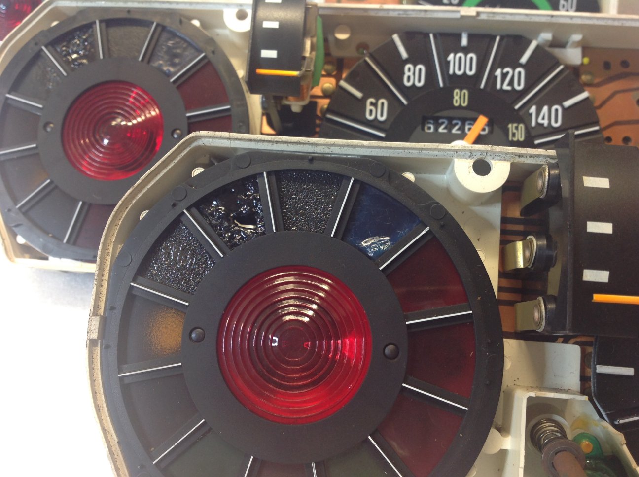

Re: Armaturenbrettbeleuchtung
Genau, 2 große T10 w5w, grün oder weiß und diese kannste mit Dimmerknopf heller oder dunkler dimmen.
Durch 2W Birnen und viel nachts fahren sind die Farbscheiben meistens verschmort: Blau, grün und Orange von Heckscheibe.[attachment 12290 IMG_1008.JPG]
Vlado
Vlado
