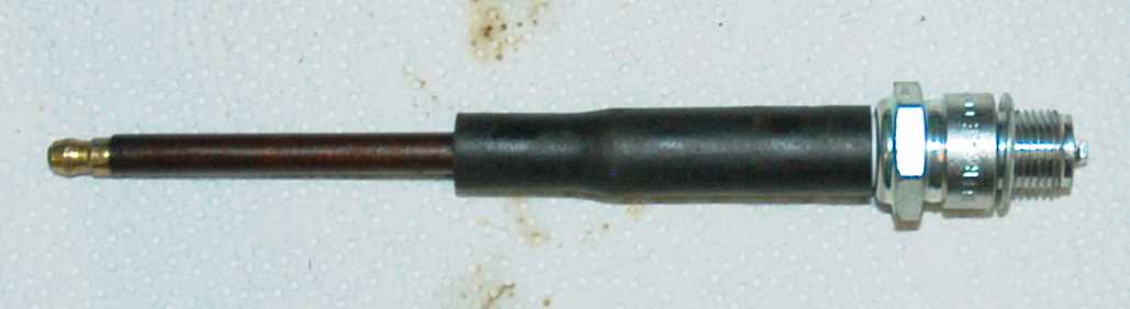

wettem Verified
Beiträge: 1303
Re: Immer noch Zündungsprobleme
Beitrag von wettem Verified »
ich möchte nicht frech sein, aber Deine Verlängerung sieht schon so aus?[attachment 8084 DSC_4645.JPG]
Weil Du von Schrumpfschlauch sprachst, hat sich mir das Bild von blankem Metall aufgederängt.
vG MichaelW

Sensenmann
Beiträge: 1031
Beitrag von Sensenmann »
[quote=wettem]
ich möchte nicht frech sein, aber Deine Verlängerung sieht schon so aus?[/quote]
Nein, die Gummis habe ich nicht. Die fehlten und waren auch nicht zu bekommen.
Ich habe Papphülsen vom CX genommen. Da ist es ja genauso. Sicherheitshalber will ich jetzt aber Schrumpfschlauch nehmen

Gerhard Trosien
Beiträge: 1055
Beitrag von Gerhard Trosien »
Die Zündkerzenverlängerungen sind unverkleidete Metallstifte. Zum Schutz vor Funkenüberschlag gibt's die Bakelitröhrchen. Isolierte Verlängerungen mit Gummiüberzug fanden sich etwas später im HY.
Beiträge: 1658
Beitrag von symphatique »
Na Hardy,
keiner spielt mit Dir?
Die Verlängerungen bei den Kurzhubern sind einfache, verzinkte Rundeisenteile, mit Innengewinde für die Kerze und entsprechendem Kopf für die Zündkabel. Isoliert wird diese archaische Angelegenheit mit den sog. Bakelitröhrchen, die lose auf den Kerzen baumeln.
Also alles i.O. bei der Zündanlage Deiner Madame, sofern es wie o.b. ausschaut. Einzelteile abgebildet z.B bei Dirk S.
MfG
Beiträge: 3522
[quote=symphatique]
Na Hardy,
MfG
Volker[/quote]
Danke Volker, wenigstens du spielst noch mit mir. Und danke für die Auskunft, bin beruhigt. Die Bakelitröhrchen habe ich letztes Jahr erneuert, die waren ausgefranst. Hab auch keine Zündungsprobleme.
