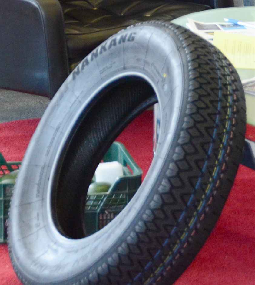

Hallo Eriche,
kannst Du mal ein, zwei Fotos einstellen - auch wie die Flanken aussehen? Die waren in dem Ursprungsbeitrag im frz. Forum nicht richtig zu sehen.
Danke!
Gruß Michael.
Danke!
Gruß Michael.

wenn in und out draufstehen und falschrum montiert sind könnte der TüV Anstoss daran nehmen.

Hallo eriche,
ich habe sie bei einem Stehzeug wegen der Optik einfach verkehrt herum montiert, Fahrerfahrung habe ich selber noch keine (weder ‚inside‘ noch ‚outside‘).
Mich irritiert zudem die auffallend glatte Innenfläche zur Lauffläche und das außergewöhnlich starke ‚Profil‘ zu den Seitenwänden hin. Ich hoffe dass die Schläuche da langfristig mitspielen.
L.G.
Dietmar
L.G.
Dietmar

Zufällig auf einer Ecke mitfotografiert, ein Ausschnitt als VorgeschmackMichaIN hat geschrieben: Hallo Eriche,
Danke!
Gruß Michael.
[attachment 8540 NC001.jpg]

Keine außen umlaufende Schutzleiste, das Profil sieht grob nachgeschnitzt aus...
Ich bin gespannt auf erste Erfahrungen, besonders auf die im Grenzbereich...
LG
Ingo
LG
Ingo

Hallo Ingo,-
Im Grenzbereich will ich meine DS weder mit diesen, noch mit sündteuren Reifen bewegen!
Aber zum Cruisen mit etwa 130kmh auf Autobahnen werden , so denke ich die Nankang auch genügen!
Zu späterer Zeit werde ich Euch meine Erfahrungen mit diesen Reifen mitteilen.
Gruß eriche
Gruß eriche
