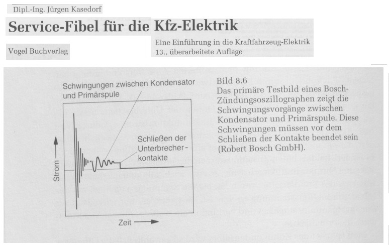

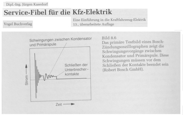

Von der Größenordnung her hast Du recht, da habe ich mich in einer Zehnerpotenz vertan. Wir hatten das vor einer Weile ja schon mal diskutiert. Ich habe grade sowohl bei D. Sassen als auch beim Franzosen nachgeschaut: Beide geben keine Werte an, sondern schreiben nur: Das ist schon der richtige für Euch.Tom hat geschrieben: Naja, so ungefaehr ist das auch!
Citroën gibt fuer die Kondensatoren der Zuendanlagen ohne Vorwiderstand an der Zuendspule eine Kapazitaet von 180 - 270 nF an, fuer die Zuendanlagen ab 9/69 mit Vorwiderstand an der Zuendspule eine Kapazitaet von 250 - 300 nF.
Anbei zwei Auszüge aus dem Buch, von dem ich geschrieben habe. Ist doch nicht von Bosch, aber immerhin.
[attachment 8590 kasedorf_zf.jpg]
[attachment 8591 kasedorf_sk.jpg]
Bei dem Schwingkreisbild sieht man, dass beim Schliessen des Kontaktes die Schwingung zwar abgeklungen ist, d. h. die Restenergie im Schwingkreis wurde in Wärme umgesetzt, aber am Kontakt bzw am Kondensator liegen dann 12V Gleichspannung an, die beim Schliessen des Kontaktes kurzgeschlossen werden. D. h. der Kondensator wird über den Kontakt entladen, was den auch belastet.
Bei Interesse schicke ich die kompletten Seiten per e-Mail.
