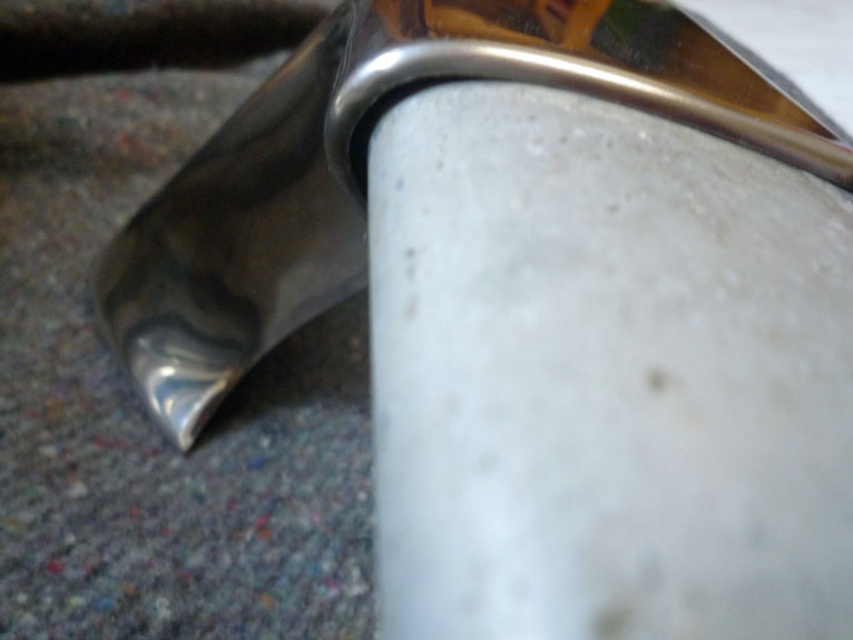

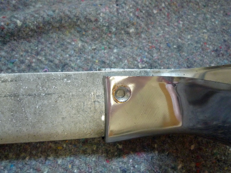

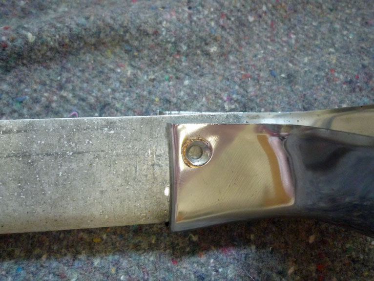

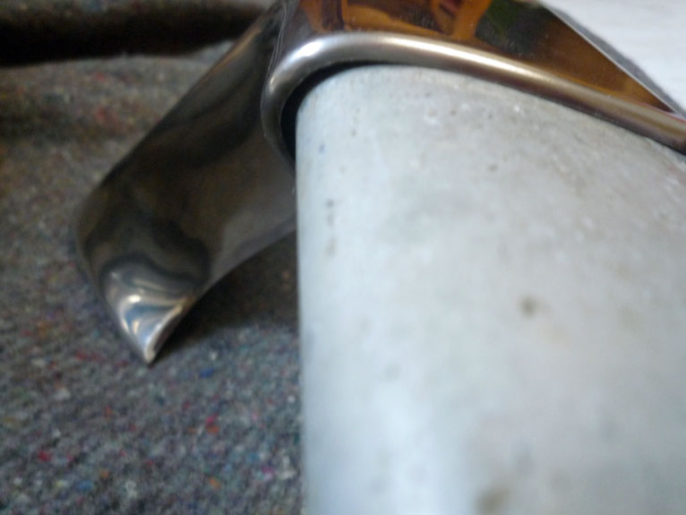

Hier mal Fotos vom oberen Alublatt mit VA-Verbinder. Gestern in der Garage habe ich ein VA-Blatt in einen Aluverbinder gesteckt, dann sieht es noch schlimmer aus, nur umgekehrt
[attachment 8687 L1110484w.jpg]
[attachment 8688 L1110485w.jpg]
[attachment 8689 L1110487w.jpg]
Gruß,
Ralf

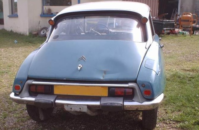

Hier mal ein Foto von einer späten, unrestaurierten 59er DS, also aus genau der Zeit, wo zwar die Blätter schon auf Edelstahl umgestellt wurden, die Verbinder aber noch aus Aluguss waren.
Schön, wie die Teile unterschiedlich gealtert sind :-)
Leider nicht hochauflösend genug, um zu sehen, wie gut die Teile zusammen passen.
Hier im Forum ist glaube ich aber auch einer unterwegs, der die Aluguss/Chrom Kombination original an seiner DS hatte.
Gruß,
Ekki

Aus meiner Sicht muss es unterschiedliche obere Edelstahlblätter geben. Das die Teile auf den oberen Fotos nicht zusammen passen, ist leicht ersichtlich. Auch wenn Citroën bezüglich Spaltmaßen nicht zimperlich war, konnten die so etwas sicherlich nicht verkaufen. Immerhin eine Ecke, die man bei jedem Öffnen des Kofferraums sieht. Nicht zu vergessen, die Kisten befanden sich damals im oberen Preissegment.

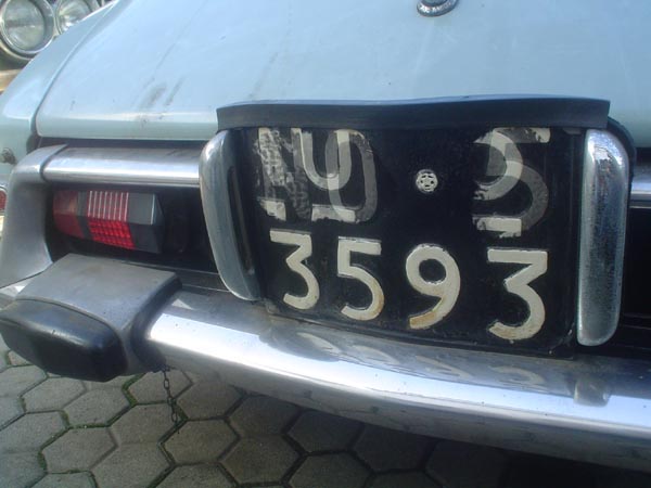

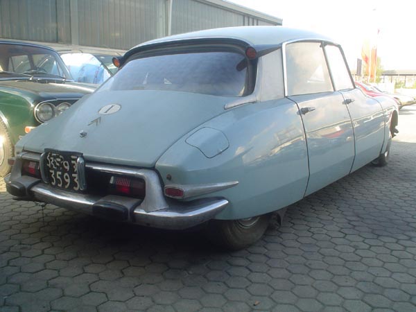

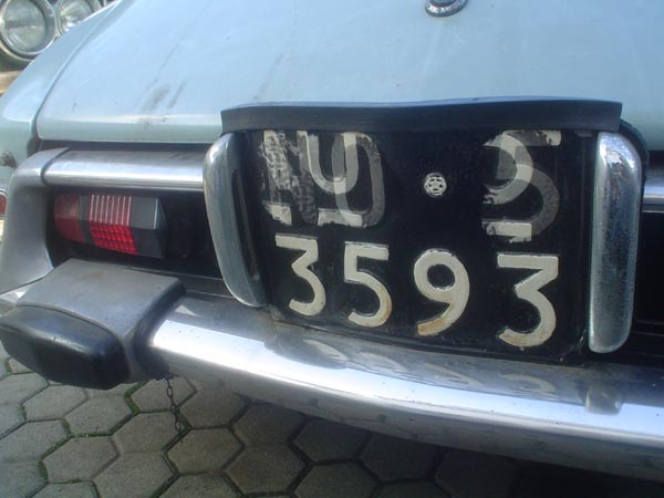

Hier noch zwei Fotos einer 59er aus Italien, angeblich Produktion Juli 59. Was sehen wir jetzt hier? Kurze hintere Kotflügel in Kombination mit Stoßstange aus VA :0) - Quelle Nuancier DS
[attachment 8690 italie11.jpg]
[attachment 8691 italie12.jpg]
Gruß,
Ralf

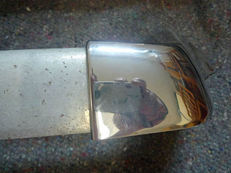

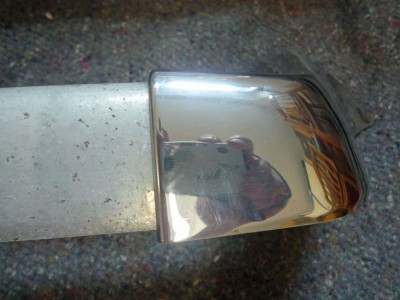

Beiträge: 5081
Re: Ur-Stoßstange mit Schürze...
der Grusel, den Ralfs Bilder vermitteln wollen, stellt sich bei mir nicht ein.
Hier mal zwei Bilder von Kurzhuber-Voll-Edelstahl-Stossstangen. Die auf dem ersten Bild habe ich selbst aus Einzelteilen zusammengebaut und glaubt mir, es ging nicht besser!
Die zweite habe ich so gekauft, ist moeglicherweise noch "werksmontiert":
Fuer mich sieht das eher nach einem Hinweis darauf aus, dass es nur eine Version des oberen Edelstahlblatts gab.
