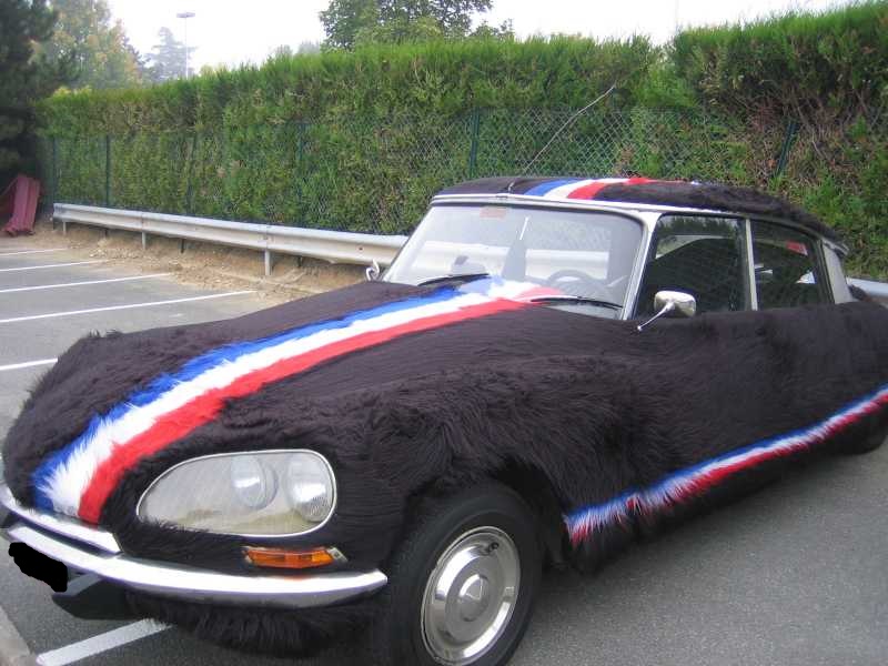

Voll Lustig hier - Volkers preußische Untertanen-Treue habe ich auch schon immer bewundert
. Und das Plüsch-Teil kann den wahren Kern nicht überdecken, da brauchst Du Dir keine Mühe geben.
