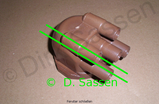

Hast Du Garantie, oder eine Rückgabeoption? Wenn nicht, würde ich an Deiner Stelle versuchen, das Dingen aufzusägen entlang den beiden grünen Linien in dem Bild,
[attachment 9076 vk.jpg]
um rauszufinden, was sich in der Isoliermasse verbirgt. Ich tippe mal auf eine Nietverbindung zwischen den Kontakten im Inneren und den Federn aussen, auf die die Zündkabel gesteckt werden.
Vielleicht ergibt sich wenigstens ein Erkenntnisgewinn.

Falsche Kappe, Klemens.

[quote=Hardy]
Das spielt doch keine Rolle. Mich würde es eben interessieren, wie die Verbindung zwischen den Pinörkeln im Inneren und den Anschlüssen für die Kabel realisiert sind.
Ebenfalls würde es mich natürlich interessieren ob es sich um einen modernen Nachbau, etwas Gebrauchtes oder NOS handelt.

die Verbindungen innerhalb der Kappe sind mit 5 x 1 mm Messingstreifen, die sowohl mit den Steckanschlüssen als auch mit den Kontakten im Kappeninneren vernietet sind, realisiert. Der eine Streifen war einmal, der andere zweimal gebrochen, die Bruchstellen oxydiert, dadurch auch kein Funkenübersprung, der ja sonst zu erwarten gewesen wäre. Wie gesagt, der Kunststoff rissfrei und wie neu. Versteh das einer…
