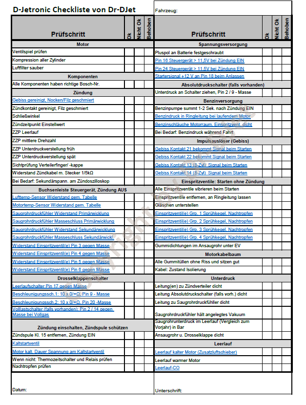

Naja, war der zls nicht ein wachs-element, dass über die jahre nicht mehr weit genug aufgeht ?
Re: OT-Geber
[quote=hgk]
wenn der ZLS geschlossen hat, muß der Leerlauf über die Leerlaufluftschraube eingestellt werden.
Alle Sensoren durchgemessen? Stell doch mal die Meßwerte und die abgehakten Gutpunkte aus der Checkliste hier ein.[/quote]
Was ist denn bei Dir Vollgas?
Der Zls ist nur rund um den Leerlauf verantwortlich. Die chaotische Vorgehensweise wird wohl eher nur zufällig zu einem positiven Ergebnis führen ...

Re: OT-Geber
Das ist alles auf dieser wunderschönen Liste vom D-Jetronic Forum.
Und zu jedem ie Punkt gibt es auch noch den komfortablen Link zur technischen Erläuterung und den technischen Daten. Systematischer als jede Glaskugel ...
[attachment 9608 CecklisteHook.png]

- Beiträge: 3522
Re: OT-Geber
Hans,hgk hat geschrieben: Das ist alles auf dieser wunderschönen Liste vom D-Jetronic Forum.
DS-Fahrer sind Freidenker, die können/dürfen nicht systematisch

- Beiträge: 3522
Re: OT-Geber
zum letzten Mal, wie wärs denn mal damit?
