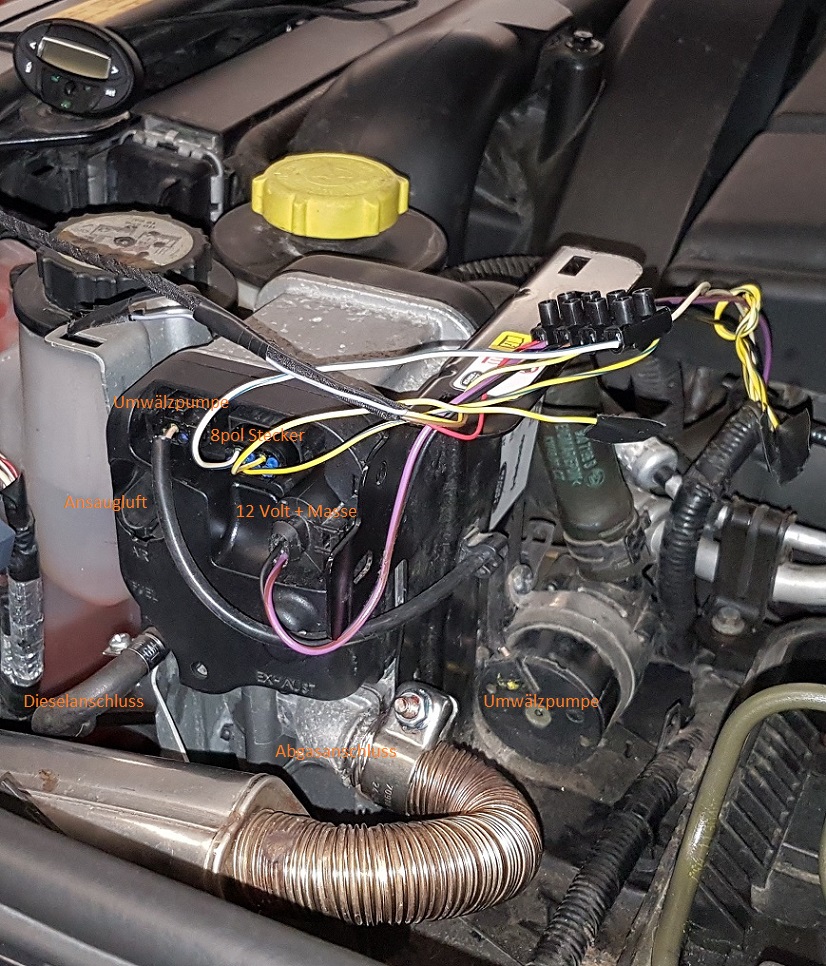

Ein paar Antworten zum Thema Zuheizer:
° Zuheizer werden eigentlich nur in Dieselfahrzeugen verbaut. Dieselmotoren werden nur langsam warm und erreichen oft nicht ihre Betriebstemperatur. Dann wird mit Zuheizern (FBH) nachgeholfen.
° Zuheizer und das benötigte Drumherum wird kostengünstig angeboten. Selbsteinbau lohnt.
° Die Umwälzpumpe ist separat und kann flexibel eingebunden werden.
° Der Zuheizer beinhaltet alle notwendigen Komponete und muss nur gestartet werden.
° Die kpl. Kontrolle/Steuerung/Reglung übernimmt ein preiswerter Timmer (€ 70,- ).
° Ein kleiner Dieselbehälter kann irgendwo im Fahrzeug verbaut werden.
° Zwischen Zuheizer und Dieseltank kommt eine einfache Dosierpumpe installiert (€ 50,- ).
° Die Dosierpumpe wird auch über den Zuheizer gesteuert. (8pol Stecker).
Der kleine ovale Timer/Controller ist oben links im Foto zu sehen. Das Foto zeigt einen Testaufbau.
Foto öffnen, um Beschriftung zu lesen:
[attachment 10926 Zuheizer03.jpg]

Re: heizung im winter
was bin ich letztens zugetextet worden, als ich hier Lüsterklemmen gezeigt habe.
Falls ich mal in die Situation kommen sollte, bei - 20 Grad zu fahren, lasse ich lieber den Motor warmlaufen ...
bei - 10 springt die Karre gut an und ist bei offenem Luftsack auch relativ schnell warm.
[quote=hgk]
bei - 10 springt die Karre gut an und ist bei offenem Luftsack auch relativ schnell warm.[/quote]
1. Lüsterklemmen gehören auch nicht ins Auto! Wie oben gut zu lesen, handelt es sich um einen Testaufbau!
2. Zum "Warmlaufen lassen" muss aber erst einmal der Motor bei -20°C anspringen. Das ist eines der wichtigen Argumente für den umgebauten Zuheizer. Auch oben gut zu lesen.
Also: Erst einmal in Ruhe lesen, dann verstehen und ggf. nachfragen. Es lohnt sich!
