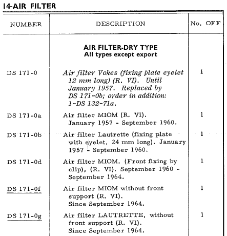

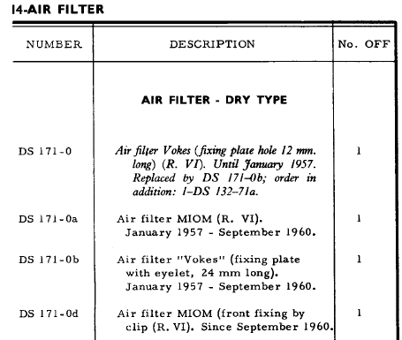

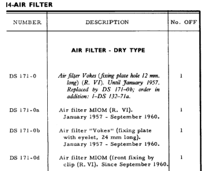

Dazu gibt es noch etwas zu sagen. Ich habe 4 DS19 ET-Kataloge No. 466, 5 ID19 ET Kataloge No. 470 und 3 ID 19 Break ET-Kataloge No. 479 aus den Jahren 1957 bis 1964 durchgeschaut. Erst in den Katalogen von 1964 wird der Name Lautrette erwähnt. Bis dahin werden nur Vokes und MIOM genannt.
[attachment 10248 DS_Luftfilter_in_466_May_1962.png]
Erstaunlicherweise wird für Luftfiltergehäuse DS-171-0b (im DS19 benuetzt von Januar 1957 bis September 1960 und im ID19 noch bis September 1964 benützt), bis in den 1964-er ET-Kataloge, Vokes als Hersteller/Lieferant genannt.
[attachment 10249 DS_Luftfilter_in_466_Nov_1964.png]
In den späteren Kataloge ab 1964 wird aber für exact das gleiche Teil Lautrette als Hersteller/Lieferant genannt und das sogar quasi rückwirkend!
Der Grund hierfür dürfte sein dass Lautrette die Luftfilter von Vokes in Lizens gebaut hat wie man auf dem Aufkleber auf dem Luftfilter hier
[attachment 10250 DS_Lautrette_License_Vokes_Sticker.jpg]
sehen kann. (Das Photo habe ich aus das von Wettem hieroben vorgestellte Photo herausgeschnitten).
In der ersten beiden Zeilen steht auf den Sticker (wenn ich mich nicht irre):
Filtre silencieux license Vokes
S.A. Lautrette
Ich nehme an dass der ursprünglicher Luftfilter DS-171-0 wirklich von Vokes (in England) kam. (Die Fa. Vokes existiert seit 1921). Ab Januar hat Citroën dann wohl das gleiche Teil von Lautrette bezogen (die Fa. Lautrette existiert seit 1945) welche es in Lizens von Vokes gebaut hat.
