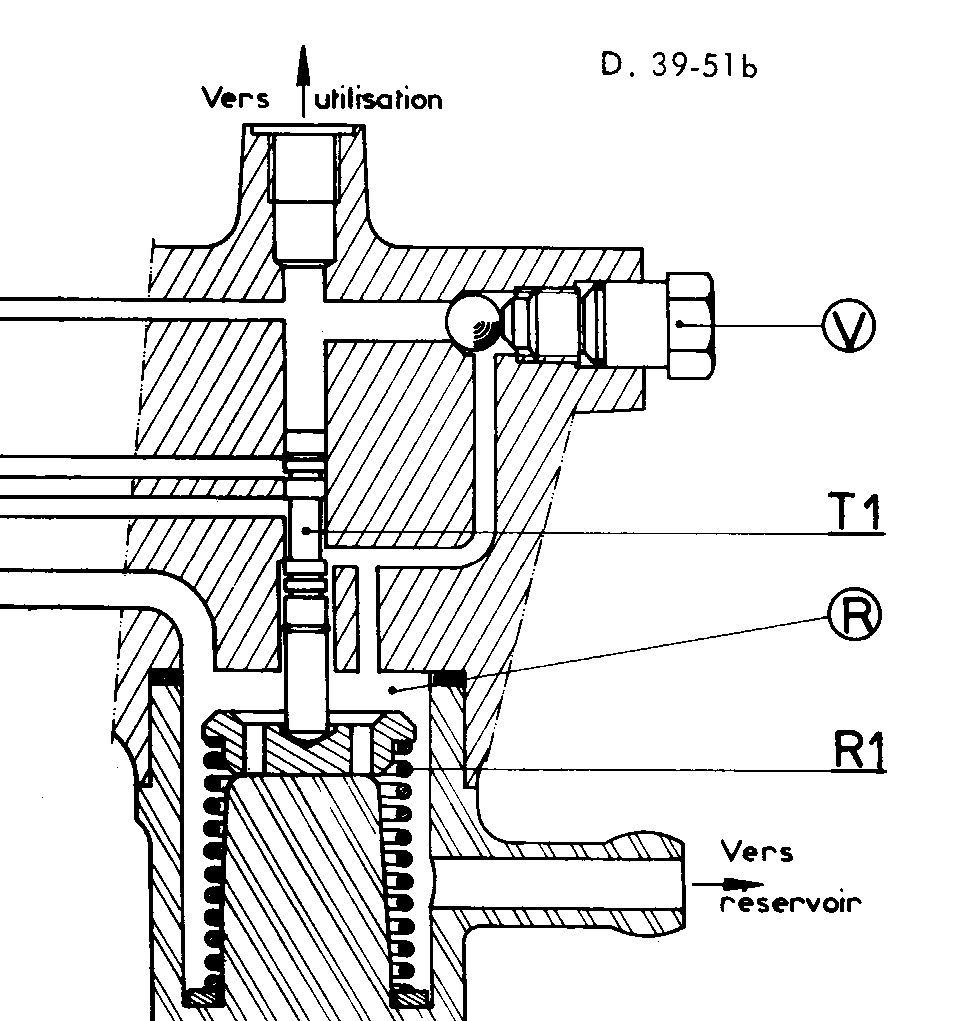

- Beiträge: 1666
Re: Federt nicht
Noch nie.dosdres hat geschrieben:Claude-Michel
scheint du hast ein Problem. Wo oder wann habe ich bestritten, dass keine kugel drin ist?
Du schreibst aber:
Was ich widersprochen habe mit:dosdres hat geschrieben:..es ist eine Kugel drin und ein o-Ring !!!...
Ich gebe zu, der Satz ist missverständlich. Ich hätte schreiben sollen:Claude-Michel hat geschrieben:Nix O-Ring sondern Kugel, wie oben geschrieben.
"Nix O-Ring sondern nur Kugel"
Das ist mein Wissensstand. Wenn du oder andere mir zeigen können, dass auch ein O-Ring zur Abdichtung eingebaut ist, bin ich bereit zu lernen. Anbei ein Ausschnitt aus der "Note technique 158D":
[attachment 10372 Vis12.jpg]
Da kann ich kein O-Ring erkennen. Auch wenn ich die 12er Schraube fest ziehe kann ich kein weichen Anschlag fühlen. Es ist hart, wie es sich eben anfühlt wenn nur eine Kugel abdichtet, ohne O-Ring. Das gleiche "fest-zieh"-Gefühl" hatte ich auch bei GS, BX, Xantia.
Außerdem habe ich noch nie gelesen, dass dieser O-Ring ausgetauscht wurde weil nach über 40 Jahren undicht.
Wie geschrieben, ich bin lernfähig. Der Ball liegt bei dir
Gerhard Trosien
- Beiträge: 1055
- Beiträge: 5133
- Has thanked: 14 times
Re: Federt nicht
Hallo Claude-Michel,
der O-Ring sitzt in einer Nut auf der Schraube und soll bei geloester Schraube ein eventuelles Raustropfen von Hydraulikoel verhindern.
