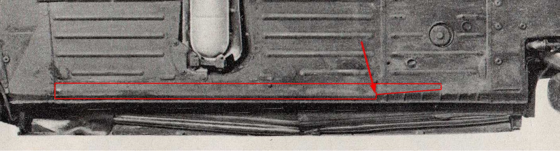

Ich habe mal versucht die Konturen vom diskutierten Blech im Bild hierunten anzugeben, siehe die rote Linien.anieder hat geschrieben: Verstärkungsbleche im hinteren Bereich des Längsträgers klingen nicht sehr logisch als Maßnahme für die Verbesserung des Frontalcrash Verhaltens.
[attachment 11450 Verstaerkungsblech.jpg]
Genau. Das Citroën (bereits viel frueher) den Traction von eine Klippe herunter gefahren hat war mir durchaus bekannt. Aber als Crashtest im heutigen Sinne wuerde ich das nicht bezeichnen.anieder hat geschrieben: Systematische, reproduzierbare Crash Tests kamen erst Ende der 50'er und ich denke hier gibt es keine Alternativen Fakten, die Ehre gehört tatsächlich Mercedes. Dabei ging es zunächst immer um Frontalaufpralle und Überschläge. Der Seitenaufprall kam erst später.
Diese Gedanke schliesse ich mich an.anieder hat geschrieben: Insofern denke ich nicht, dass diese Bleche für die passive Sicherheit waren. Zumal sie an der Stelle auch nicht viel dafür ausrichten können.
Die DS/ID wurden in september 1962 wegen der neue Front ploetzlich, mit gleicher Motorleistung, 10 km/h schneller. Ich denke wir sollten die notwendigkeit diese Verstaerkungsbleche eher dort suchen, eventuell noch zusammen mit der damals neue Aussparung fuer den Hauptschalldaempfer.
