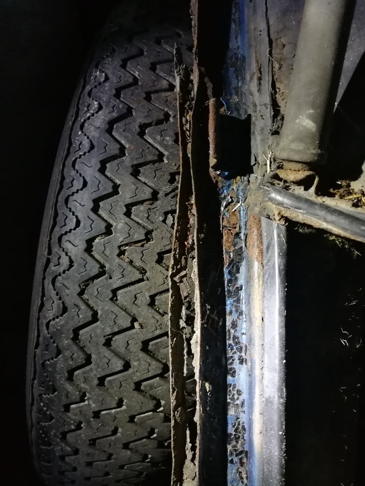

gibt es eigentlich rep. bleche für die aufnahmen der kofferraumdichtungen? oder muss man die selbst herstellen? ich glaube ich bin wohl nicht der erste bei dem diese filigranen blechstreifen hinüber sind. [attachment 11636 IMG_20180205_164103_resized_20180205_050648329.jpg]

es gibt alles , vergiss es die Karre ist Müll .
bis du alles zusammen gekauft und eingebraten hast kannst dir auch zwei andere kaufen.
Der Aufwand lohnt nur bei einem Cabrio und wenn du wissen willst was es alles gibt schau bei den Händlern nach, die haben alle das gleiche.
Guido

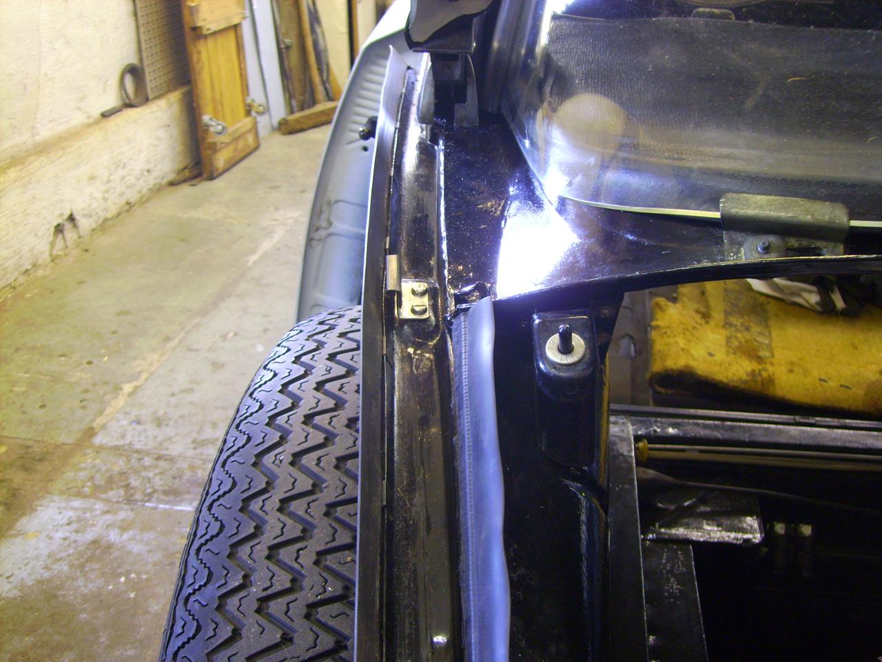

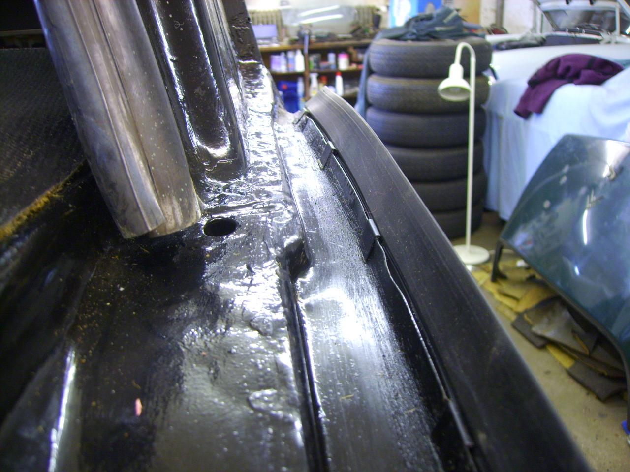

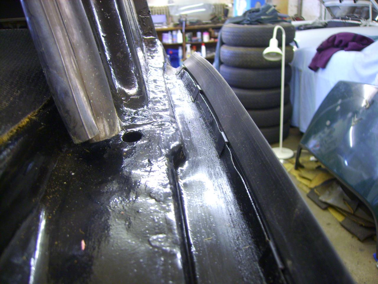

chris-jack hat geschrieben: gibt es eigentlich rep. bleche für die aufnahmen der kofferraumdichtungen? oder muss man die selbst herstellen? ich glaube ich bin wohl nicht der erste bei dem diese filigranen blechstreifen hinüber sind. [attachment 11636 IMG_20180205_164103_resized_20180205_050648329.jpg]
Hallo Chris,
ich würde da keine Rep.Bleche mehr verbauen, alles Blech was doppelt liegt rostet schneller. Meine Lösung ist, das Gummi an der "Wasserrinne" einfach mit den bei der DS üblichen Klammern zu befestigen (siehe Fotos) und überall (bes. an den Klammern) ordentliche Fett dazwischen. Wenn du dann in den Radläufen noch Lokaris montierst, passiert da nichts mehr!
Insgesamt bin ich nicht so pessimistisch, die Blecharbeiten (und der Rest auch) sind machbar - nur, wenn du damit Geld verdienen wolltest, dann wird das ein schlechtes Geschäft.

die lösung mit der regenrinne gefällt mir. aber wer sagt, dass ich bleche übereinanderlege, ich dachte eher an minimale überlappung und beidseitig schweissen. oder überhaupt stoss and stoss, wo es geht.
