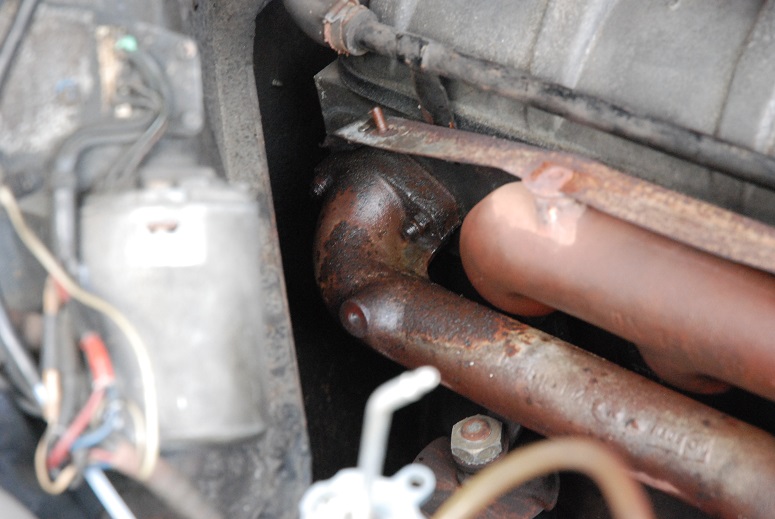

Meine hat 4-2-1, trotz DY:
[attachment 11866 1DSC_9423.jpg]

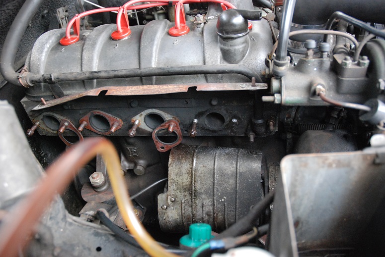

mußte daran, weil der Stehbolzen am 1. während der Fahrt gerissen ist

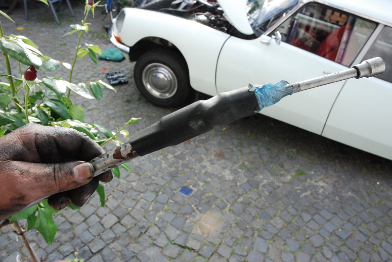

Mit dieser Werkzeugverlängerung hab ich am Hosenrohr von unten gearbeitet, bevor die drehbare Knarre kam.
