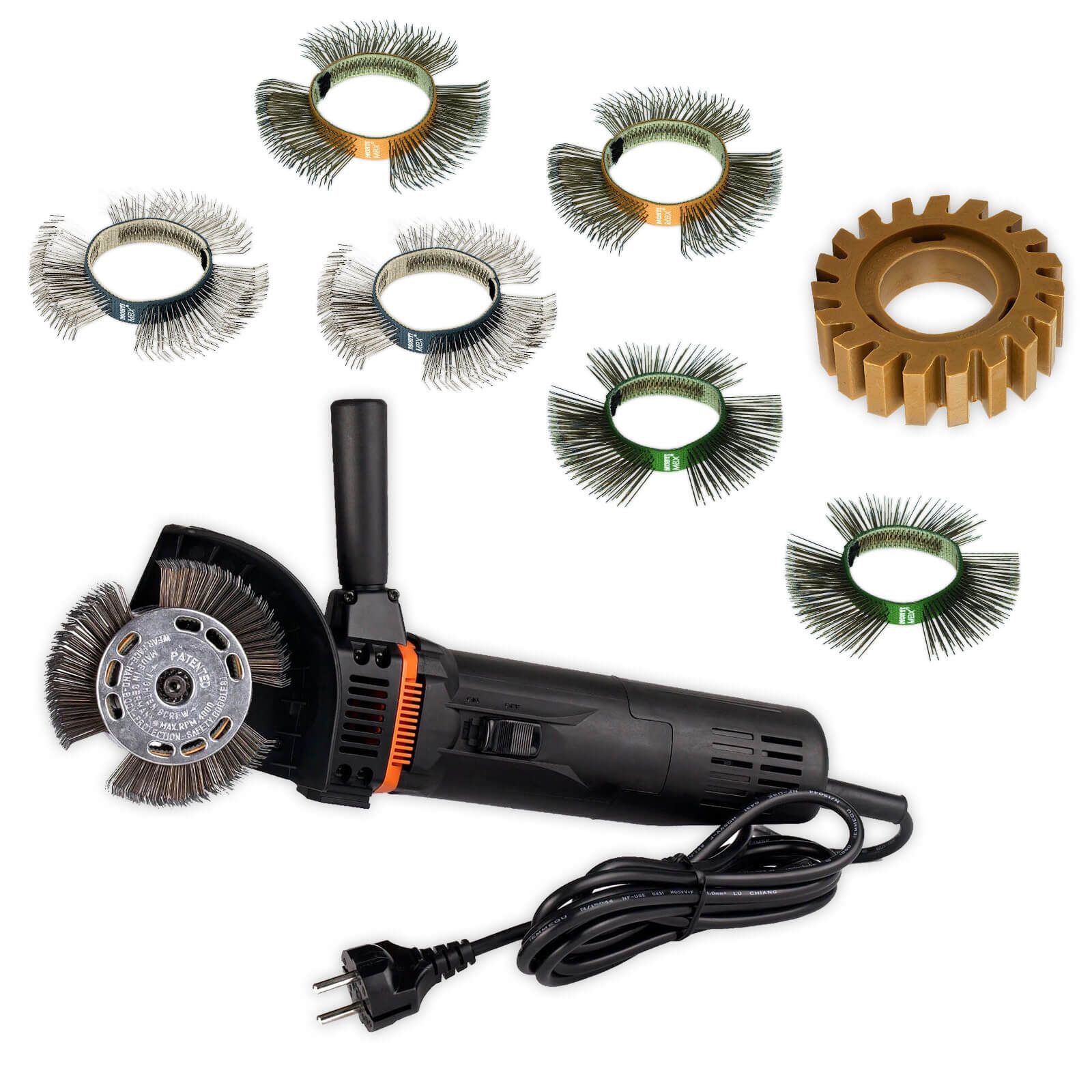

Ich benutze für diese Arbeit eine elektrische Drahtbürste:
[attachment 14493 Drahtbrste.jpg]
Das gibt weniger Schmiererei, allerdings bevorzuge ich den gleichzeitigen Ausbau der Dachschale,
weil ja doch immer irgendeine Undichtigkeit vorhanden ist...

ich hab`s jetzt auch mit einer elektrischen Drahtbürste gemacht, nachdem alle anderen Versuche gescheitert sind. Der Klebstoff saß dermaßen hartnäckig am Dach, einfach unglaublich! Da ich das Dach dabei nicht ausgebaut habe, war`s über Kopf etwas anstrengend. Aber die Mühe war es wert, da ich absolut keine Undichtigkeiten habe und der Dachrahmen auch top in Schuss ist. Jetzt kann ich mit der Himmel-Erneuerung anfangen. Lost geht`s erstmal mit dem Himmel für`s Faltschiebedach.
