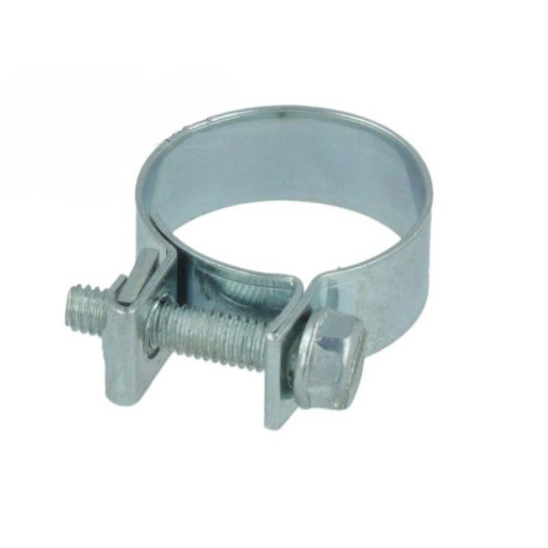

Hallo Robert, wenn für dich die absolute Originalität keine allzu große Rolle spielen muss, dann bist du mit guten Schlauchschellen (siehe Beispielsbild) auch ohne Gummiunterlage besser bedient als mit den nur sehr kompliziert nachstellbaren originalen Splintschellen + nicht dauerhaft resistenten Klemmenunterlagen.
[attachment 13893 norma-gelenkbolzenschelle-6118102022-extrem-hohe-bandzugkraefte-1-st.jpg]
Alternative zu Gummi wäre vielleicht auch Kunststoff, den gibt es ölresistent und ausreichend flexibel auch mit 14mm Innendurchmesser.
lg
lg

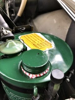

[attachment 13894 B09E948A-60D5-480B-94E7-DAAAC402AA00.jpeg]Hat leider nicht gereicht. Somit erstmal eine Zwischenlösung installiert.

Danke, Hannes,
mir ging es tatsächlich gerade um etwas mehr Originalität. Aber der Hinweis auf höherwertige und breitere Schellen ist auch schon mal gut, die sehen auch besser aus als die üblichen Wasserschlauchschellen.

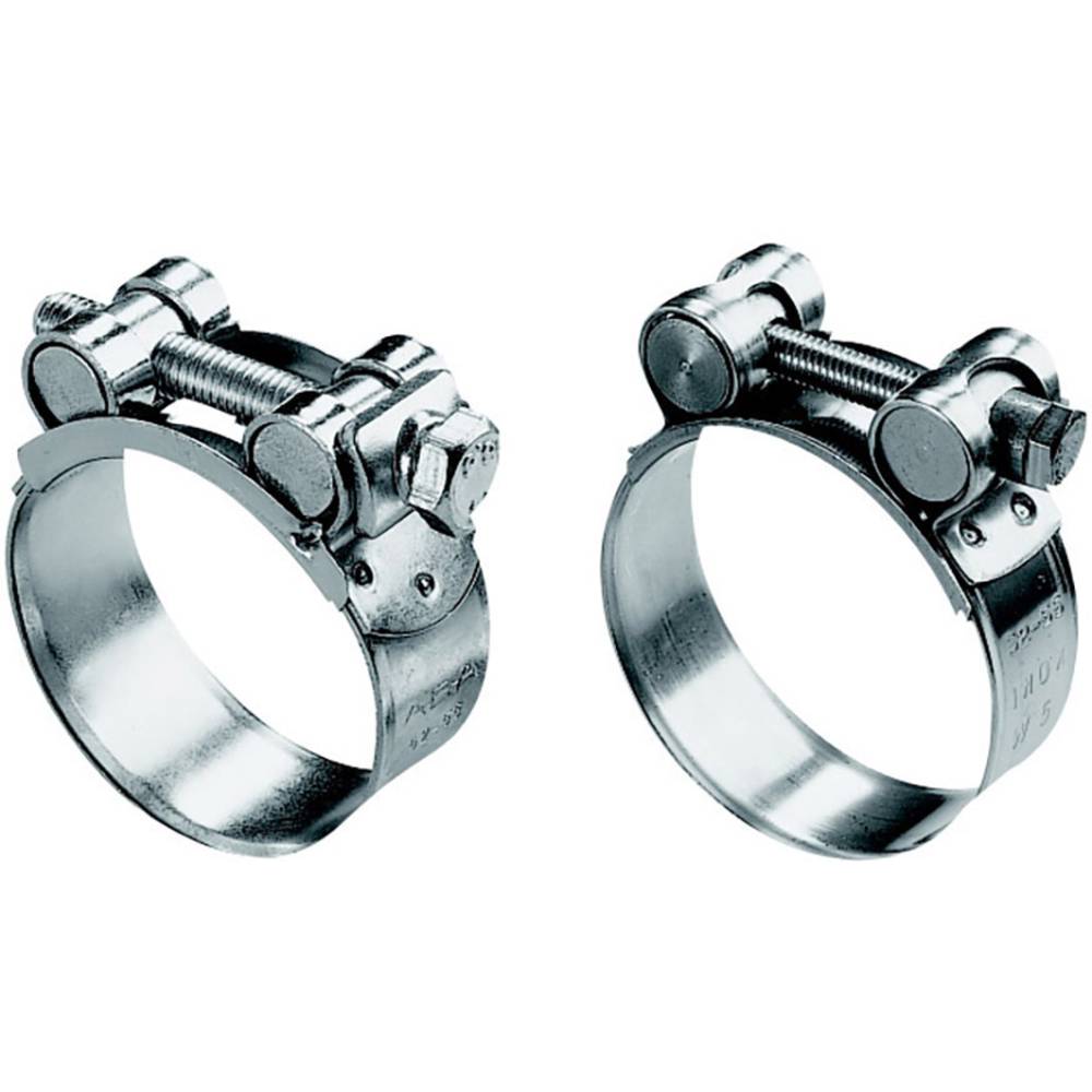

der Franzose verkauft inzwischen "knifffreie" Befestigungen - vielleicht hilfreich?
da ist auch eine Grösse für Robert dabei -
Ich gebe zu das mir sogar das Werkzeug (teuer!) gefällt...
Grüße Karl
Grüße Karl

Im Xten Versuch habe ich nun die beiden Rohre offensichtlich beherzt genug auseinandergebogen. Der Deckel bleibt außen trocken, wie es sein soll. Warum in meinem Behälter die Bohrung im hinteren Rohr nicht nach unten gerichtet ist, wird wohl immer ein Rätsel bleiben. Wahrscheinlich hat der Behälter die gesamten letzten 52 Jahre genässt...
