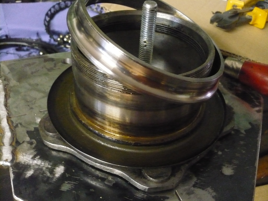

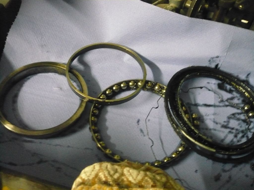

Re: Vordere Radlager schmieren :-)
[attachment 14859 P1050640_1024x1024_500KB.jpg]
[attachment 14860 P1050642_1024x1024_500KB.jpg]
[attachment 14861 P1050645_1024x1024_500KB.jpg]
[attachment 14862 P1050624_1024x1024_500KB.jpg]
[attachment 14863 P1050626_1024x1024_500KB.jpg]

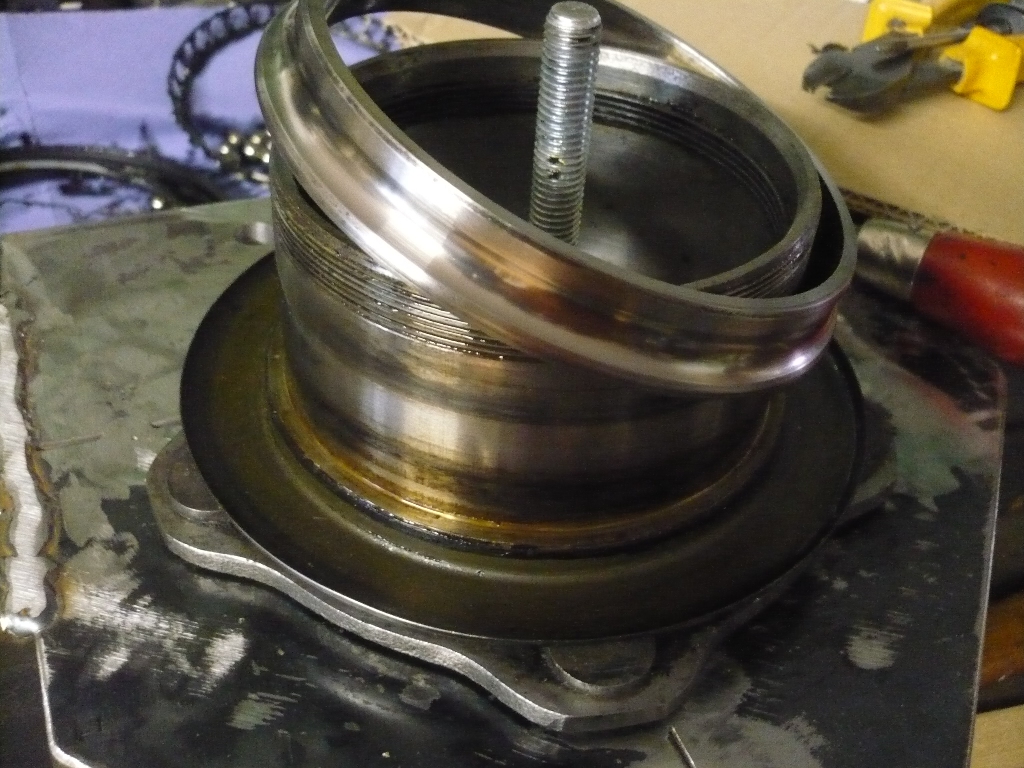

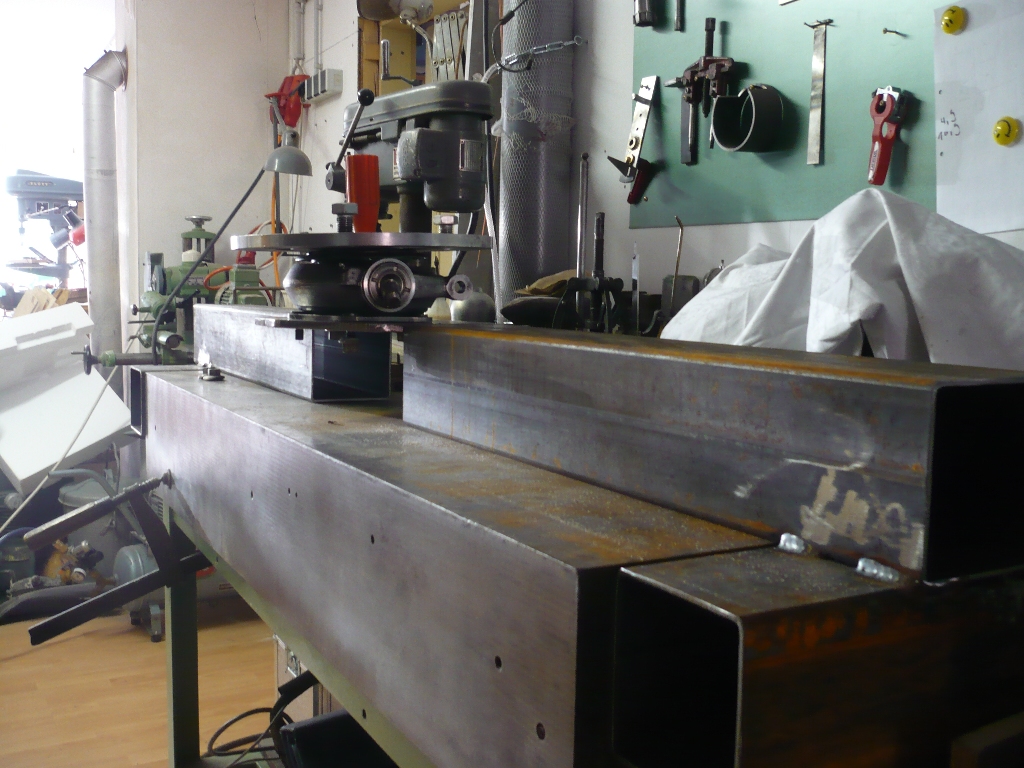

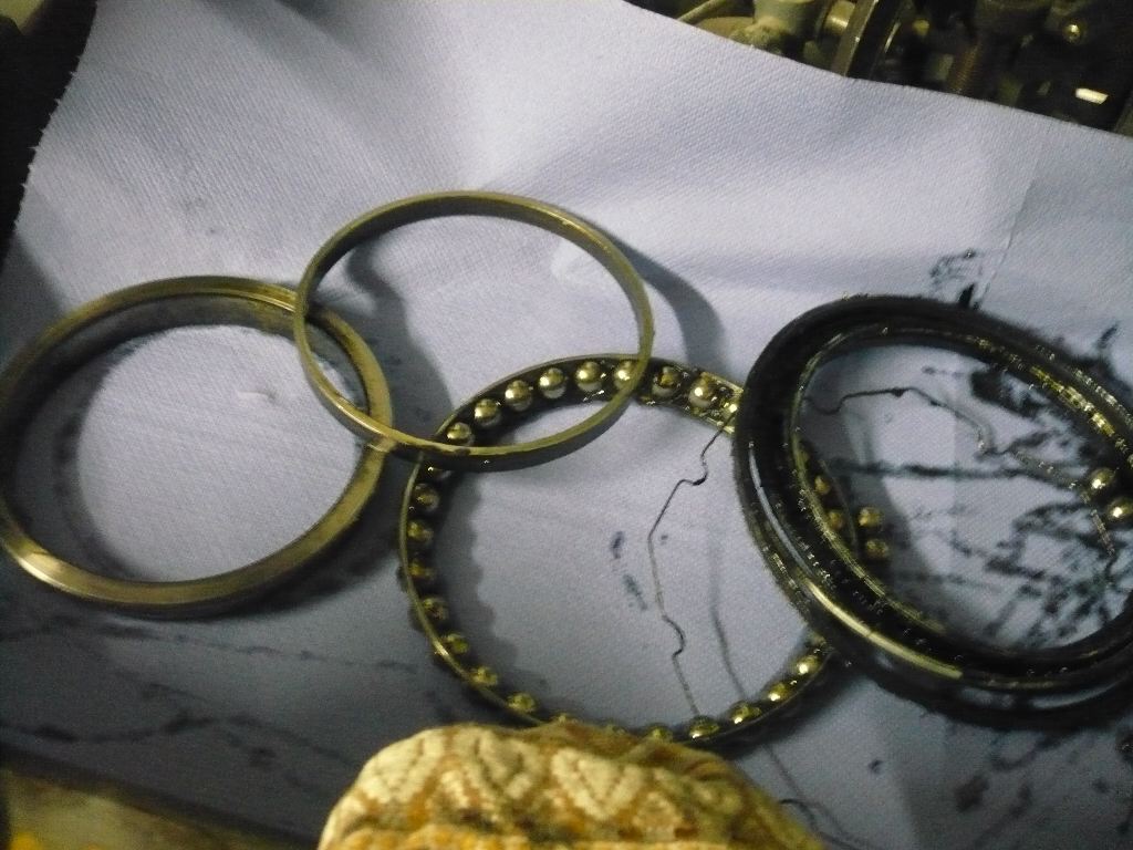

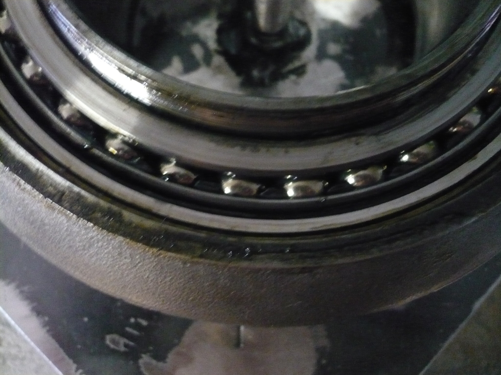

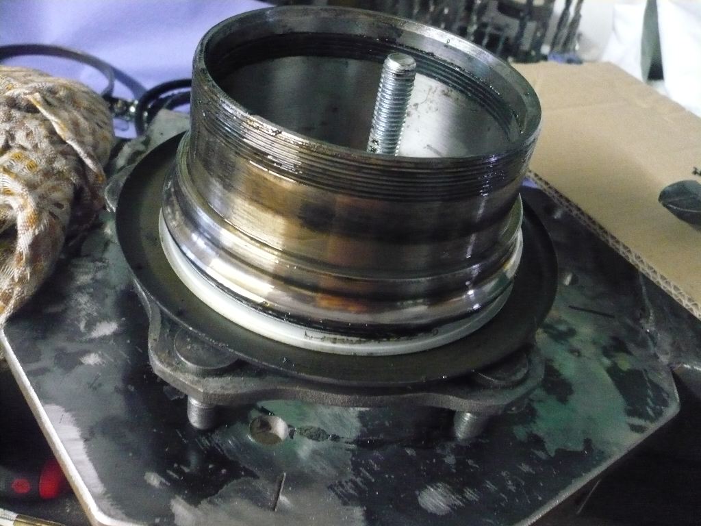

hab gerade noch Bilder gefunden von der damaligen Aktion, Lager waren bei mir noch recht gut, das Fett war jedoch relativ schwarz
Stefan

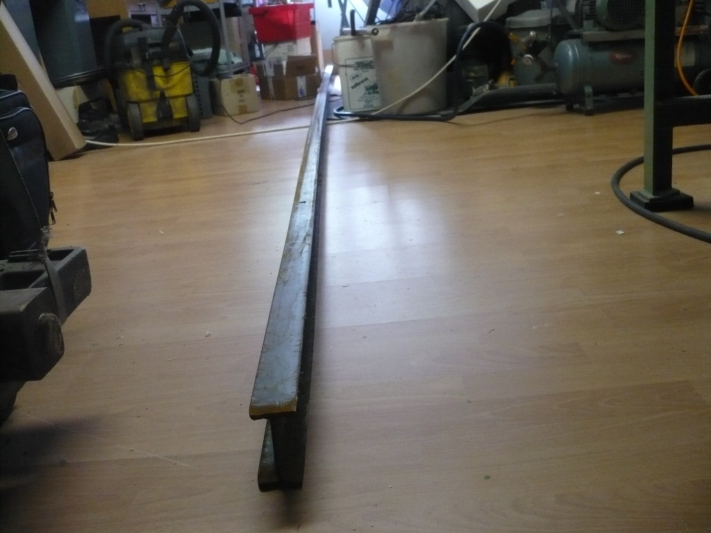

PS: hier noch der gebogene Hebel, 6m. lang
[attachment 14864 P1050631_1024x1024_500KB.jpg]

Danke, Stefan!
Wo rohe Kräfte sinnVOLL walten.
Beindruckend!
Hast Du evtl. noch mehr Fotos? Evtl. eines, auf dem beide Lager noch drin stecken?
Beindruckend!
