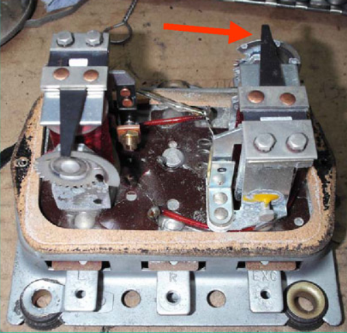

Ich habe mal den geöffneten DUCELLIER-Regler aus dem obigen link (Pit) herausgeschnitten. Auf diesem Foto sind die komfortablen Einstellmöglichkeiten gut zu erkennen. Kurz auf die Wunschladespannung einstellen und die nächsten 200.000 km werden sauber geregelt.
