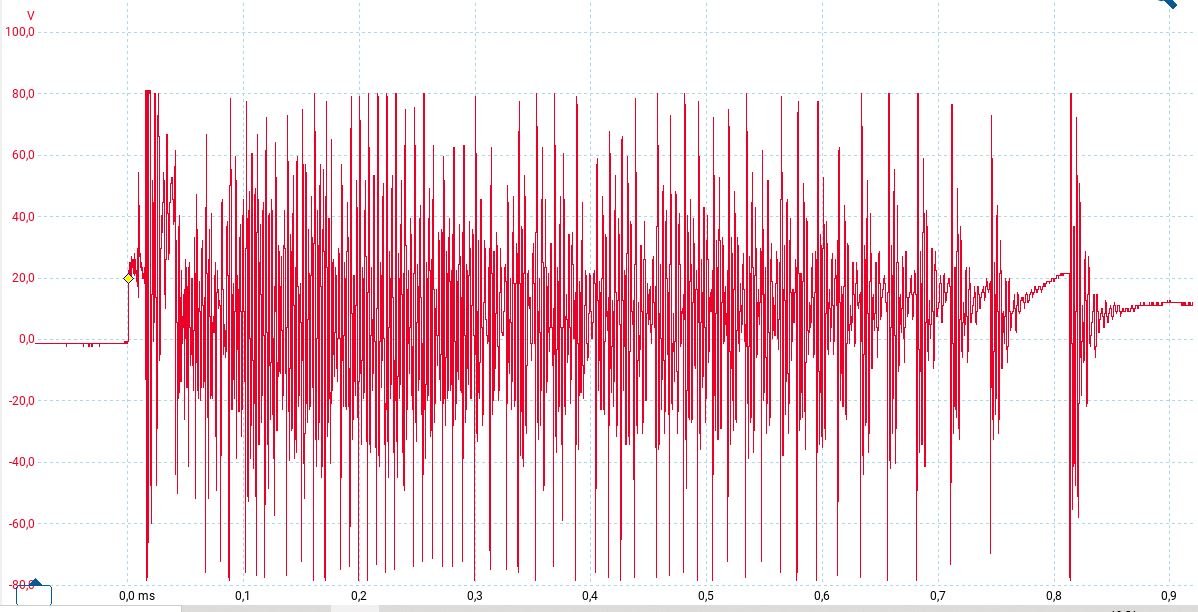

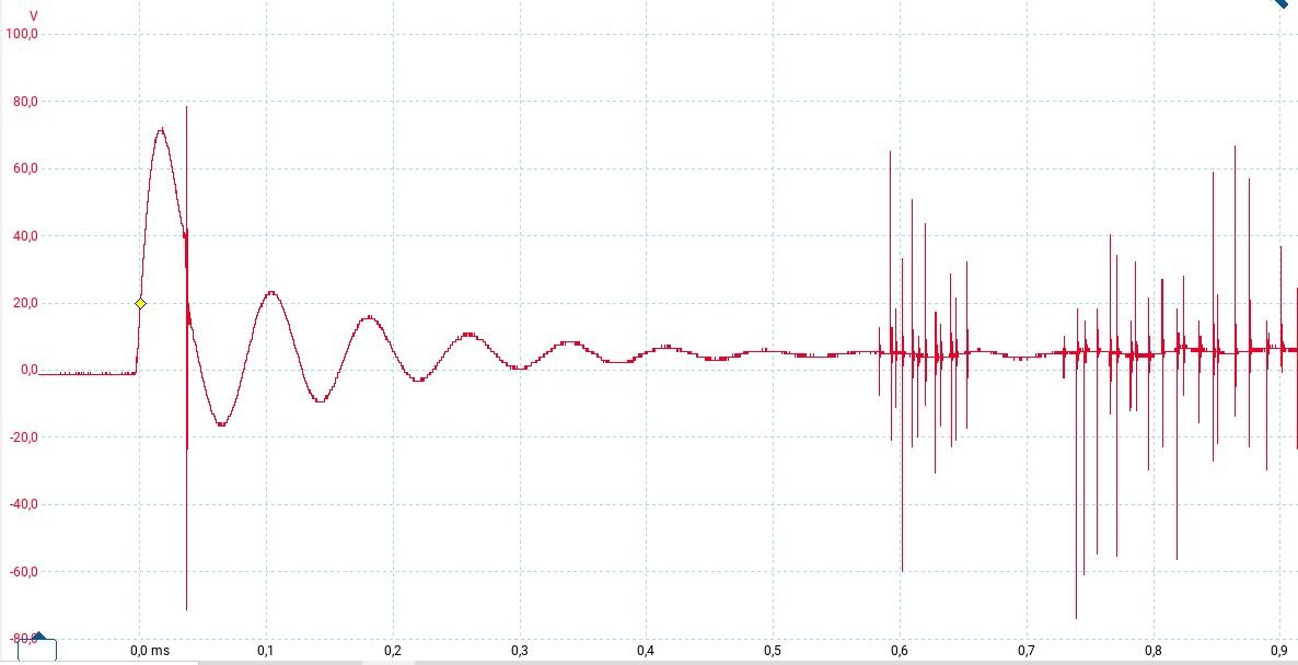

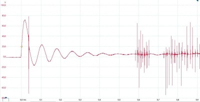

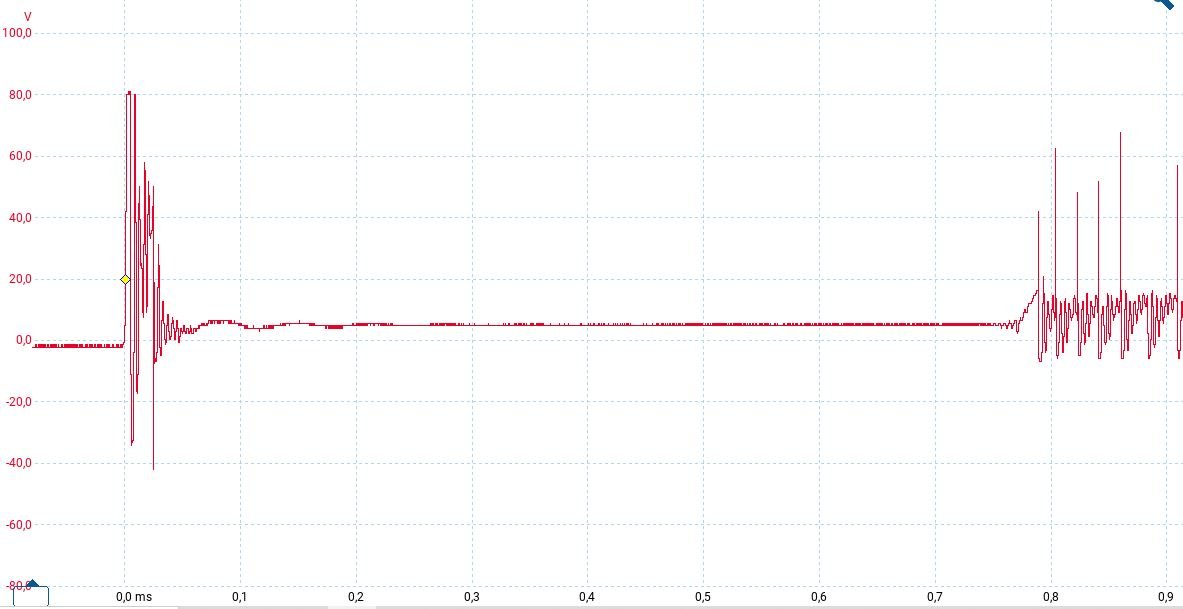

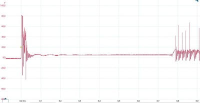

Habe nochmal gemessen. Jetzt direkt am Primär der Zündspule. Spunnungsversorgung 3V, ohne Vorwiderstand.
1. Mechanischer Unterbrecher ohne Kondensator:
2. Mechanischer Unterbrecher mit Kondensator:
3. Elektronische Zündung 123Ignition:
@Hans-Uwe, auch mit dem mechanischen Zündverteiler gibt es einen Zündfunke bei 3V
Es ist zu erkennen, daß die Induzierte Spannung mit der 123 höher und auch steiler ist.
@Hy1600: ohne Kondensator ist ewig was los. Wie geschrieben ist das wahrscheinlich der Grund warum nur Leerlauf möglich ist. Mit Kondensator sieht es schöner aus. Es ist jedoch nur die erste Spannungsspitze die den Zündfunken erzeugt. Die Schwingungen danach nicht mehr.
