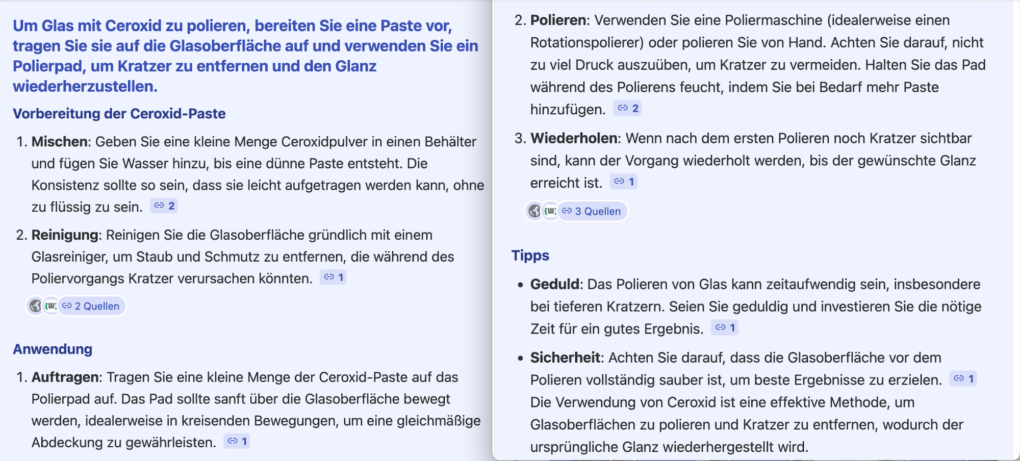

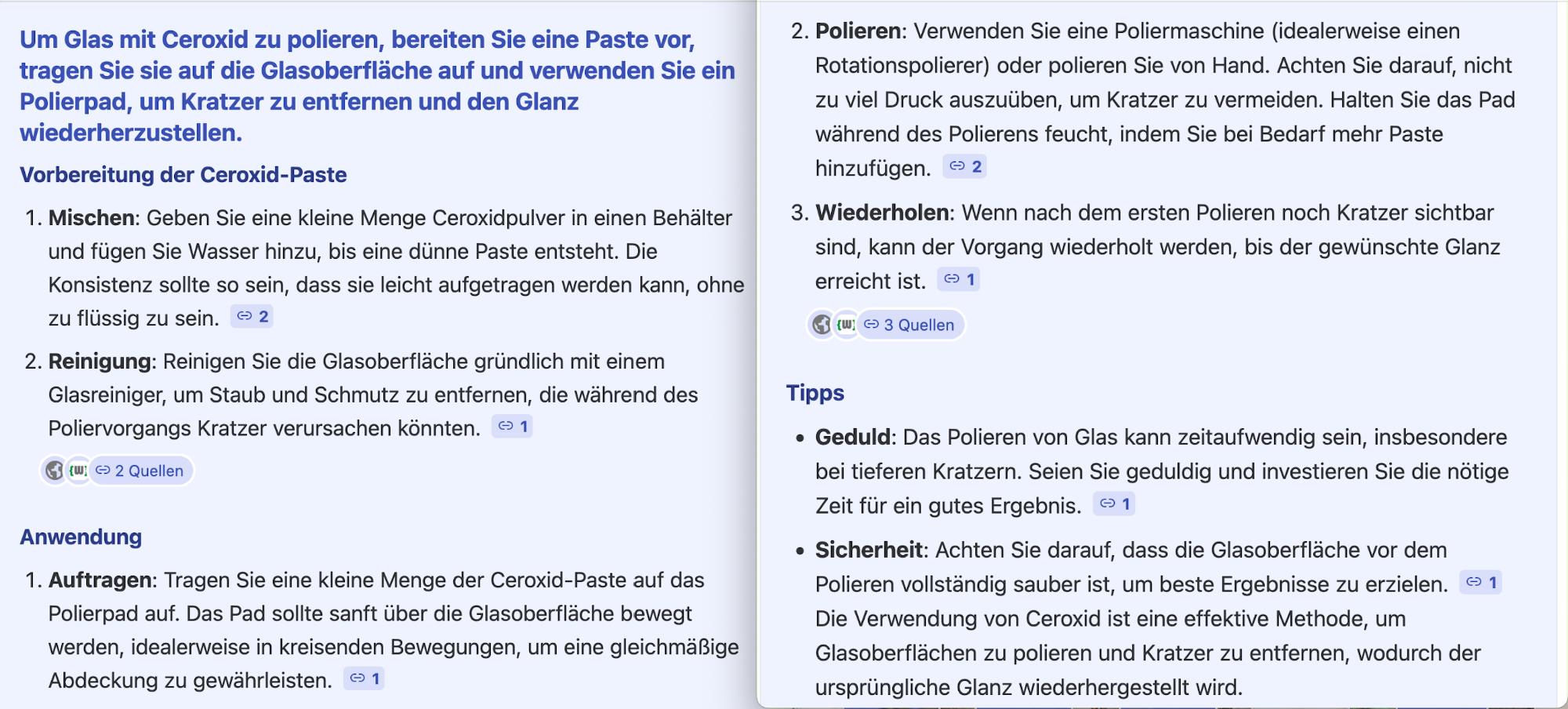

Weiss tante google auch wie und mit was für gerät die gläser geschliffen werden?
Habe kurz im netz nachgeschaut. Findet sich einiges.
Wahllos etwas angfügt.
