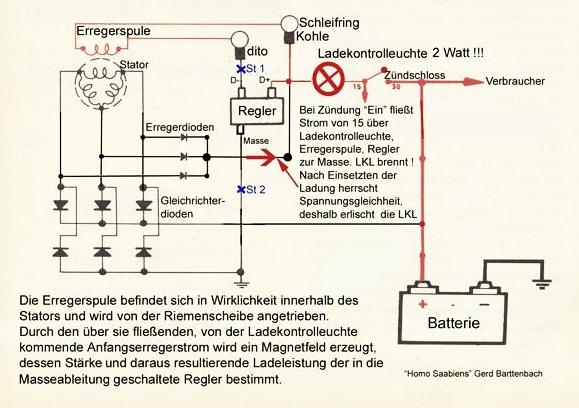

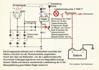

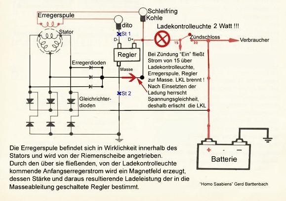

das hier habe ich auch noch zu bieten, stammt aus einem alten Lehrbuch.
[attachment 16681 Lima_Lehrbuch_v2.jpg]
Der Regler der neuen Lima regelt übrigens tatsächlich minus. Hatte ihn abgeklemmt und gemessen ob er tut.
