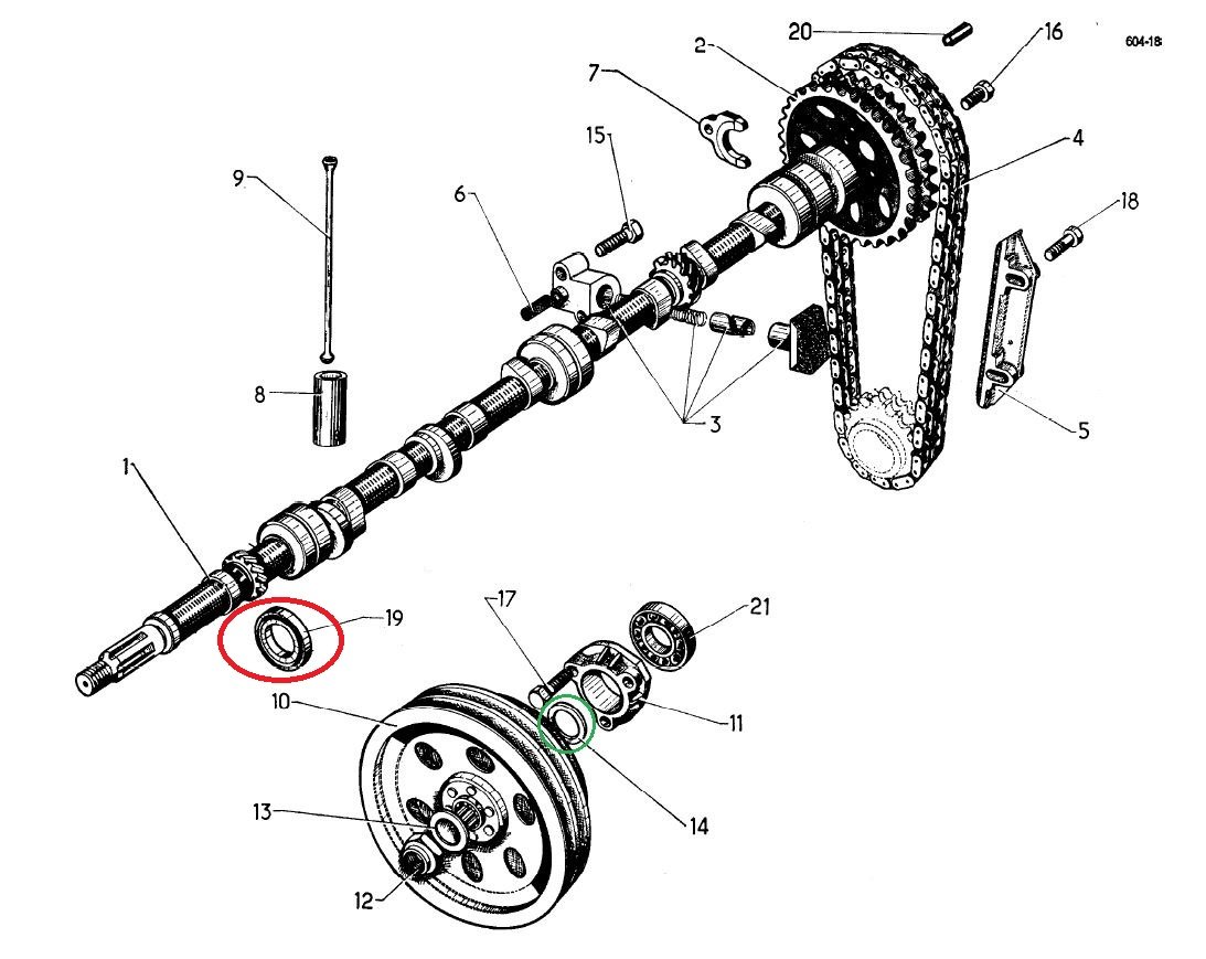

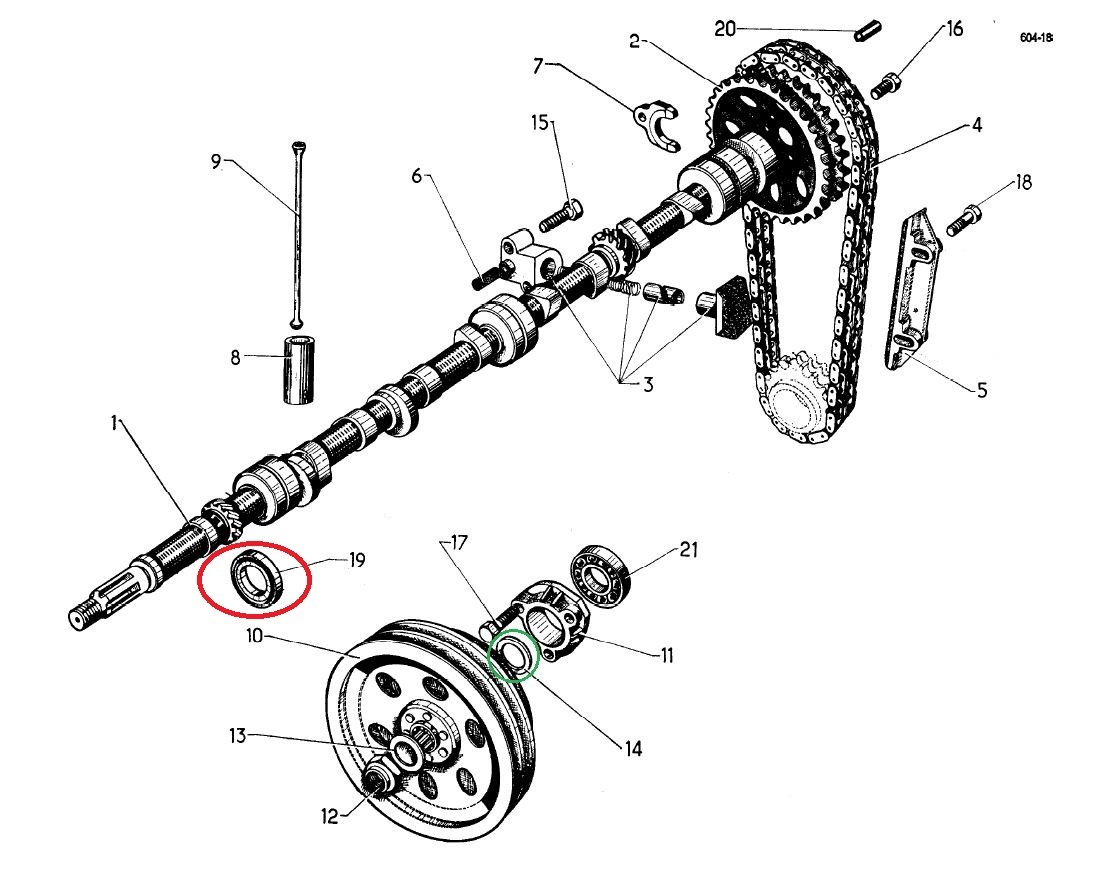

Das müsste der erste sein. Die Frage ist nur: gibt es einen oder dreei? Wenn ich das richtig im Ersatzteilkatalog sehe, gibt es einen an der Nockenwelle:

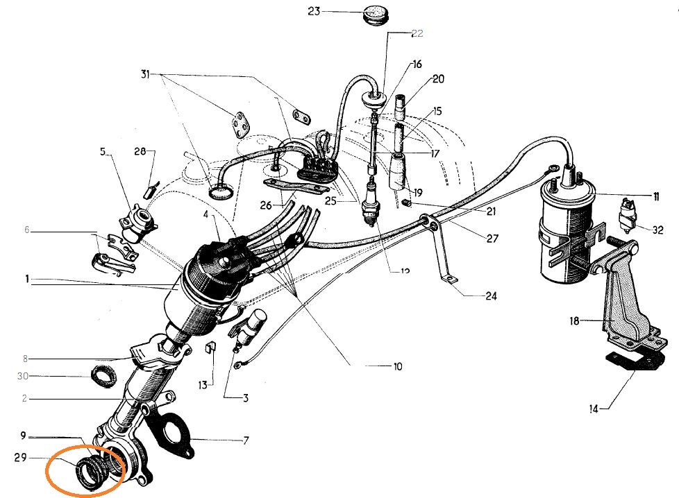

Und dann noch zwei am Verteiler:

Wobei ich mir nicht so sicher bin, ob diese Simmerringe die Ursache für diesen Ölschmoder auf dem Motor sind. Wie schon geschrieben scheint es von oberhalb der Nockenwelle zu kommen. Morgen weiß ich mehr.
Auch da, gehe ich davon aus, dass es noch nie geöffnet wurde und noch original ist.Doctor-D hat geschrieben: Sa 13. Apr 2024, 18:57Original ist der Verteilerantrieb mit einer Papierdichtung am Block gedichtet, das ist nach 50 Jahren auch hin.
Als ich den Verteiler das letzte Mal draussen hatte war es ölig, aber nicht übermässig viel. Der Verteiler ist ein 123 inzwischen. Ich glaube der hat einen O-Ring. Bin mir nicht ganz sicher. Den werde ich aber erst ausbauen nachdem alles am Platz ist und der Motor wieder läuft.Doctor-D hat geschrieben: Sa 13. Apr 2024, 18:57 Im Verteilerantrieb ist ein Wellendichtring, zieh mal den Verteiler und schaue Dir an wie ölig das aussieht.Wenn die Motoren zu viel Blow By haben und der Dichtring hart ist, pumpt sich das aus dem Verteilerantrieb.

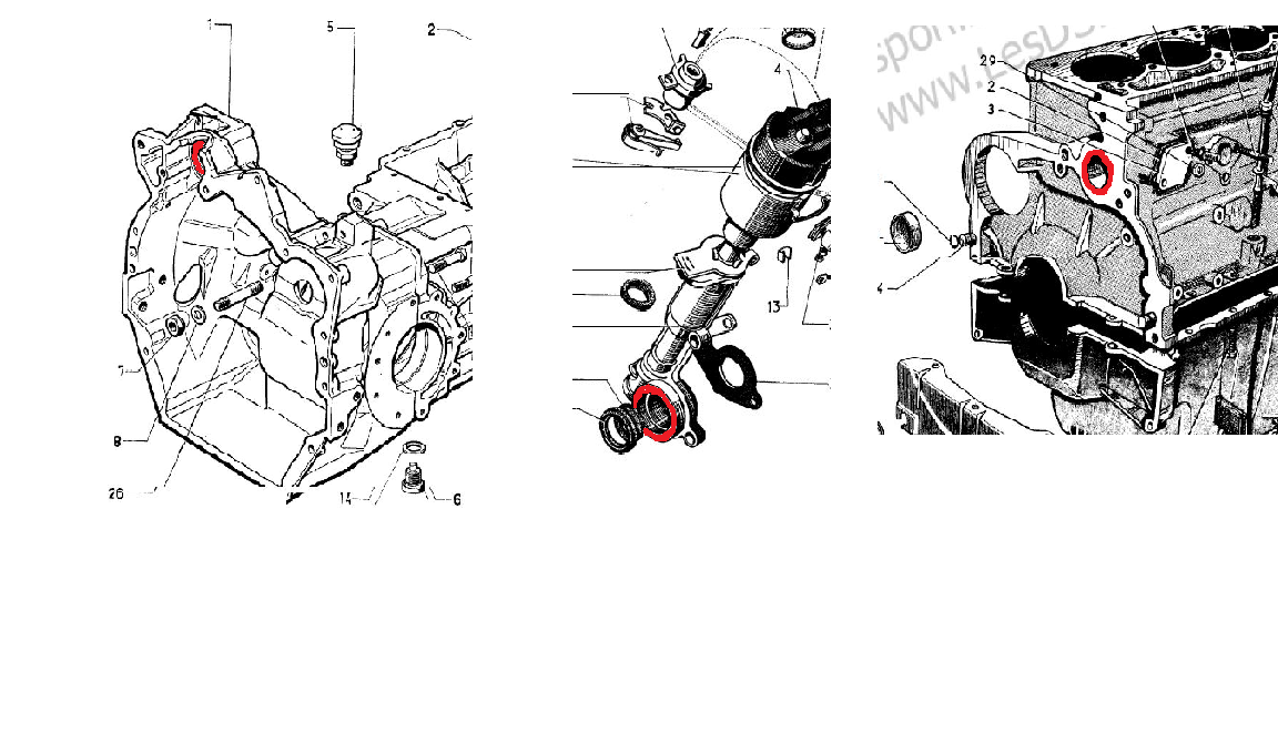

Wenn ich das richtig sehe, liegen die Flächen von: Loch in der Getriebeglocke, Durchgang des Verteilers und Motorblock direkt aneinander an:
Somit gibt es einen Kanal vom Motor bis zum Lager der Nockenwelle. Dieser Kanal sollte trocken sein, würde der Simmerring auf dem Foto von Mike dicht sein.
Da dieser nicht dicht ist, fließt das Öl nach vorne zum Nockenwellenlagerdeckel. Der ist auch nicht dicht an der Getriebeglocke angeflancht und das Öl tropft in die Kurbelwelle. Diese verteilt das Öl im Kreis herum auf die untere Seite der Wasserpumpe und auf die Hydraulikpumpe. Da tropft es wieder runter auf die Getriebeglocke.

Es wäre also die Dichtung Nr. 19: 29x46x10 vom Bild im Ersatzteilkatalog zu tauschen (Bild von Mike). Was ist mit den drei Dichtungen am Verteilerantrieb: Nr. 7: 1x42x3x8, Nr. 9: 33x45x55x5 und Nr. 29: 29x46x10 ?
Sind die Dichtungen Nr. 19 und die Nr.29 die selben oder die gleichen? Weil beide die gleiche Sachnummer haben: ZC 9612 629U.
