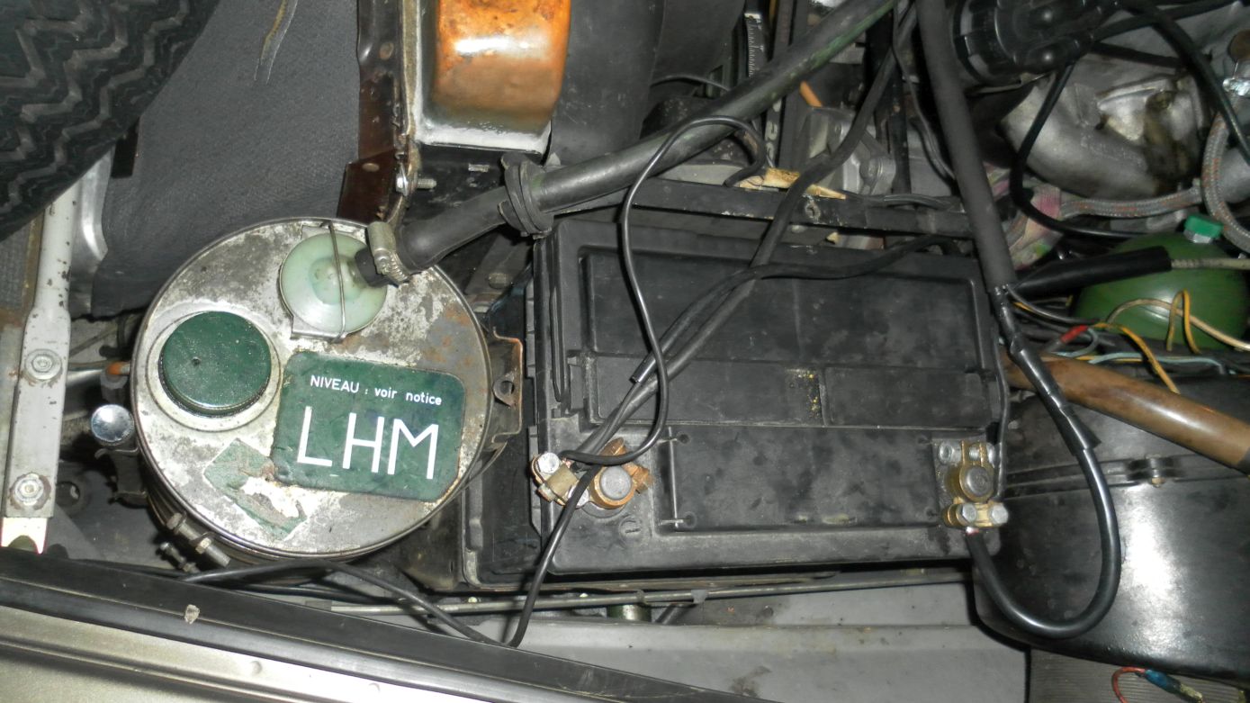

So sieht die handelsübliche Batterie in meiner DSuper5 aus:
[attachment 8121 Batterie35.jpg]
Rechts, am + Pol Kabel ist zu erkennen, dass ich ihn verlängert habe.

Genau, das funktioniert nur unter Verzicht auf den Befestigungsrahmen, egal, ob das Anlassrelais am Pluspol vorhanden ist oder nicht. Wie hast Du die Batterie denn nun gesichert? Verlässt Du Dich auf die schiere Graviatationswirkung?Claude-Michel hat geschrieben: So sieht die handelsübliche Batterie in meiner DSuper5 aus:
Beste Grüße, Uwe
