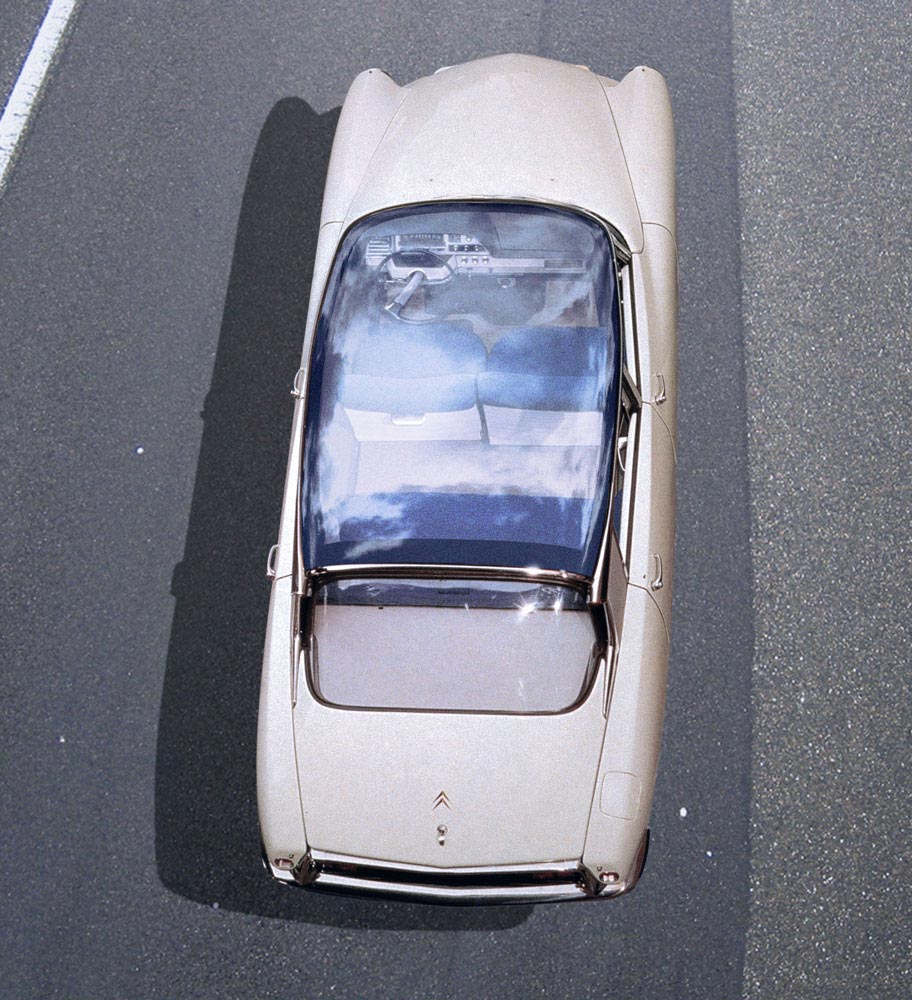

mit einem nativem Kunststoffdach ist eine DS/ID idealer Träger für eine Kunststoffdach mit eingelassenen Solarzellen. Wäre es bei Deinen Dachnachbauten möglich, Solarzellen einzugiessen/einzuarbeiten?
foto uni bochum
grüsse karl

@ Karl: Ich habe bereits Projekte mit Glasdächern und eingegossenen Solarzellen betreut. Prinzipiell wäre dies auch beim DS-Dach möglich. Allerdings wäre ein zweischaliger Aufbau nötig (Innen- und Außenscheibe), was eine deutlich aufwändigere Werkzeugerstellung nach sich ziehen würde (präzises Offset zwischen den Scheiben erforderlich). Zudem wären Material- und Prozessaufwand extrem hoch und würden den Kostenrahmen sprengen.
Empfehlenswerter ist hier der Einsatz von gedruckten OPV-Zellen ( polymerbasiert, siehe Beispielbild). Auch hier würden allerdings unverhältnismäßig hohe Kosten anstehen.
