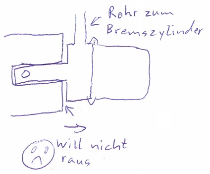

Grand Frust
Jetzt habe ich zwei Nachmittage rumgewürgt und rumgewuchtet und habe grade mal die beiden Rohre an dem T-Stück der Gelenkleitungen runtergekriegt. Die waren bombenfest mit ihren Dichtungen verklebt. Und nach meiner Erfahrung mit dem Anschluß am Radzylinder wollte ich natürlich auf keinen Fall noch eine Leitung zerstören.
Entdeckung beim Putzen der ganzen Angelegenheit:
Jetzt kriege ich aber das Gelenk selbst nicht aus seiner Halterung raus. Ein Stück (ca 1mm) ging es raus, so dass ich grade mit einem Schraubensreher dazwischen konnte. Aber dann war Schluss: Beim Versuch weiter zu hebeln habe ich zwei fette Schraubendreherklingen abgebrochen.
Die Sicherungsschraube, die quer durch die Halterung der Gelenkleitung durchging habe ich rausgeschraubt. Das ging recht leicht. Natürlich habe ich das Ganze mit Rostlöser geflutet.
Gibt es einen Trick oder ein Spezialwerkzeug dafür? Ich denke an eine Art konischer Gabel, die man in den Spalt reintreiben kann.
Der Deckel des Gelenks, das bei mir noch eingebaut ist, ist hellgrün eloxiert.Huch? LHM-Dichtungen sind LHS-fest? Ist das amtlich?
Ich dachte die würden sich gegenseitig zerstören, also LHS auch LHM-Dichtungen?

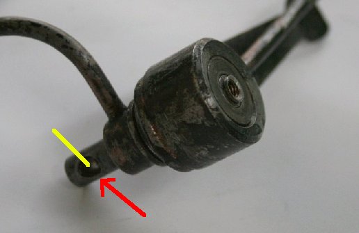

Hallo Michael,
ich habe mich mal an einem Bild bedient, das Du eingestellt hast:
[attachment 8391 gelenk_ltg.jpg] [attachment 8392 gelenk_ltg2.jpg]
Es geht um den Zapfen mit dem roten Pfeil. Der gelbe Strich zeigt die Bohrung für die Sicherungsschraube an, die leicht raus ging.

Ha! Wieder eine Zeichnung für meine Sammlung...
Re: Gelenkleitung LHS Überholung?
Nein, du musst von der Deckelseite aus arbeiten, auf dem Foto und der Zeichnung rechts.
Erst muss der Deckel ab und dann die Bördelung gelöst werden. Dann auseinander ziehen.
Zumindest habe ich das aus alten Zeiten so in Erinnerung. Uli
