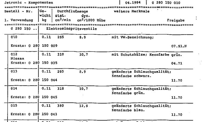

Re: Einspritzventildichtungen
Hallo und einen guten Morgen,
hatte ursprünglich 280150015 verbaut
nach 1. Revision 280150043
1. Bild 015
2. Bild 043
Verbrauch / Startverhalten / Alltagsbetrieb kein Unterschied....

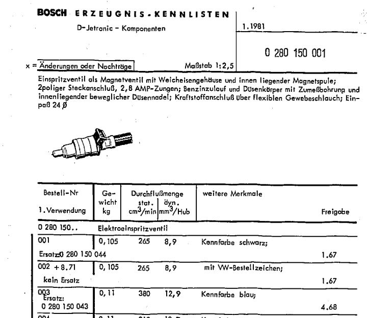

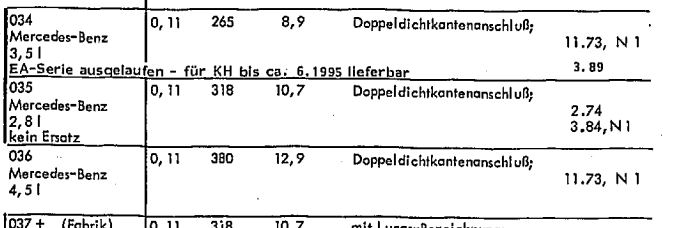

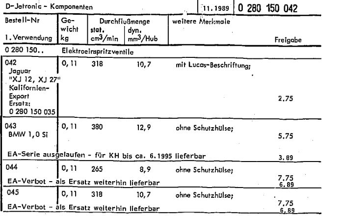

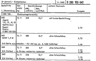

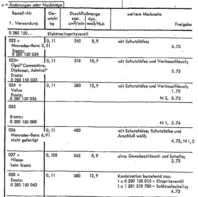

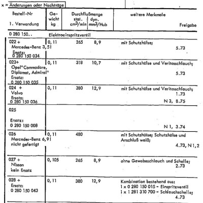

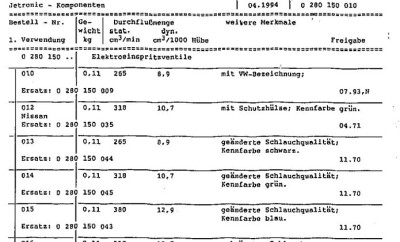

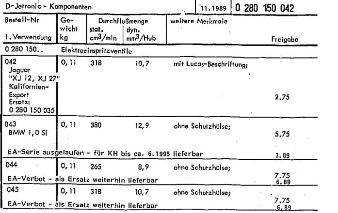

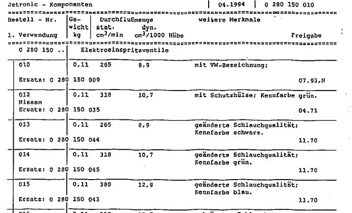

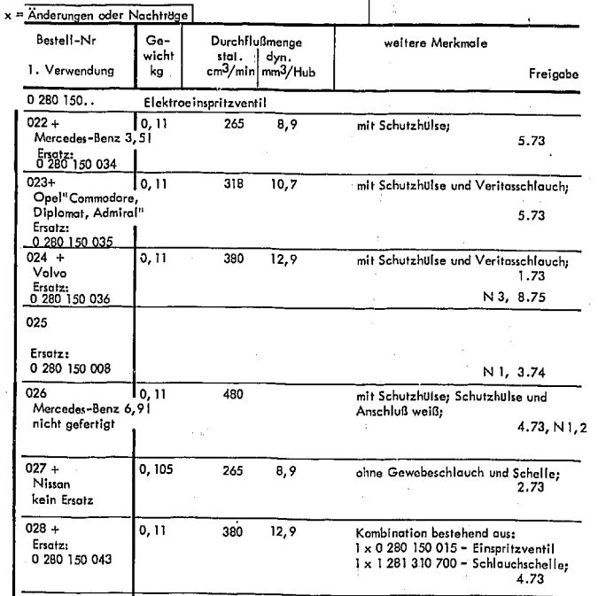

- Beiträge: 3395
- Has thanked: 10 times
Hi,
hier http://www.automotive-tradition.de/de/w ... herche.htm gibt es alle Info, die Bosch zur Verfügung stellt.
[attachment 7310 Capture.JPG]
[attachment 7311 Capture2.JPG]
[attachment 7312 Capture3.JPG]
wie man sieht ist nicht nur der statische sondern auch der dynamische durchfluss gleich bei den genannten typen.
die Blaue Kappe ist also tatsächlich eine Schutzhülse. die 43 ist ja explizit ohne.
übrigens bezweifele ich demanch die Mär, dass die D-jetronik bei mehr als 500 ccm zynlindervolumen an der Auslegungsgrenze ist. es hätte ja sogar noch Ventiele für den 6.9 liter Benz gegeben...
Und der 4,5 liter liegt ja auch drüber und ist nicht wegen Thermischen problemen in Verruf.
