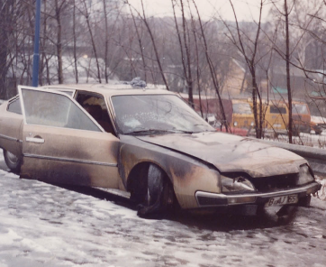

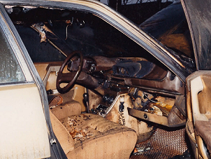

Ja, so sieht das dann aus, vorher geht der Benzinanzeiger gegen Null und es riecht nach Benzin.
[attachment 9935 CXbrand.png][attachment 9936 CXbrandinnenklein.png]

CX brand innen klein.png (171.58 KiB) 1426 mal betrachtet
CX brand.png (186.5 KiB) 1426 mal betrachtet

Natuerlich kann das passieren und ist auch schon passiert. Das Messingroehrchen ist nur eingepresst, zig Benzinschlauch-Abzuege spaeter wird das locker...
Als Super-Gau wuerde ich das aber nicht beschreiben. Unter Hochdruck fein vernebeltes LHM auf den Kruemmer gesprueht halte ich fuer brenzliger.
