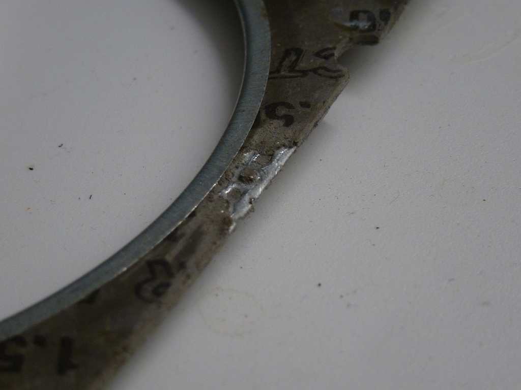

Die Dichtungen bestehen aus einem Trägerblech, ich glaube der Herr bei Reinz nannte es "Stiftblech", das auf beiden Seiten beschichtet ist. Dieses Blech hat viele kleine Löcher mit nach beiden Seiten aufstehenden Graten. Eben wie wenn man einen Stift durchschlägt und wieder rauszieht. Meine Vermutung ist, dass dieses Blech kaum komprimiert werden kann.
[attachment 10739 Dichtung15klein.jpg]
Dieses Blech ist bei der 1,5mm und der 1,8mm Dichtung gleich (Reinz). Das heißt, die komprimierbare Schicht ist bei der 1,8mm Version um 0,3mm stärker.
Bei der dünneren Dichtung aus dem Glaser-Satz ist das Trägerblech nach Auskunft von Reinz dünner.
Ich bin deiner Meinung, dass die bei Reinz wissen sollten, wie man so eine Dichtung konstruiert.

Warum habe ich die 1,8mm Dichtung probiert?
