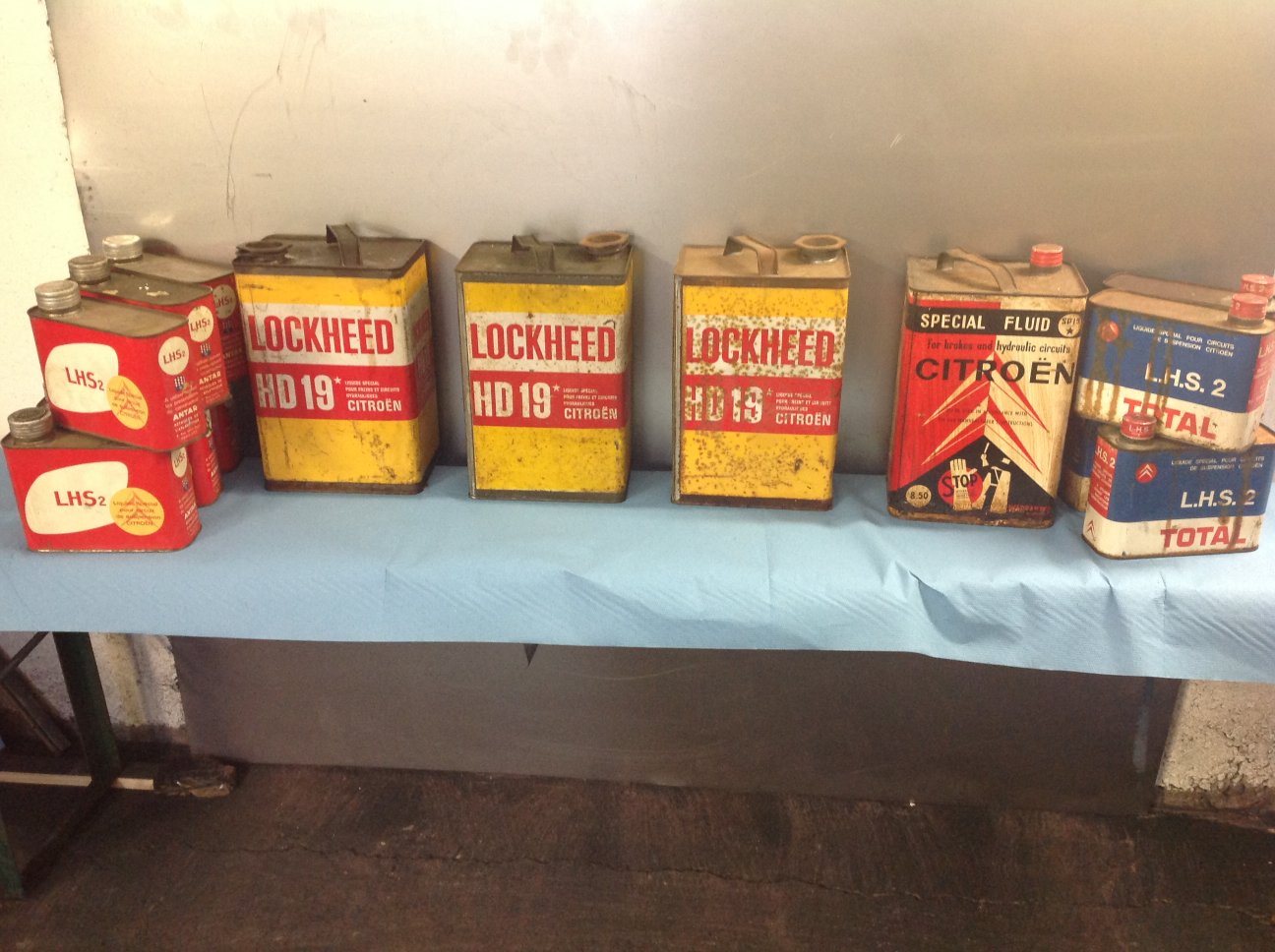

Das die verschiedene Hydraulikflüssigkeiten mit Sternchen gekennzeichnet sein müssen oder sind wusste ich so nicht , ist mir auch so nicht aufgefallen.
Hab heute bei mir in der Halle nachgeschaut und hab noch einige verschiedene in NOS-ungeöffnet zusammengestellt und fotografiert:[attachment 12299 IMG_1030.JPG]
SP und HD mit Sternchen , LHS ohne..

Hi Valdo,
darf ich dein Foto für mein Dokument über Hydraulikflüssigkeiten verwenden.
Als Anschauungsobjekt sozusagen
