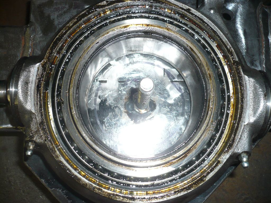

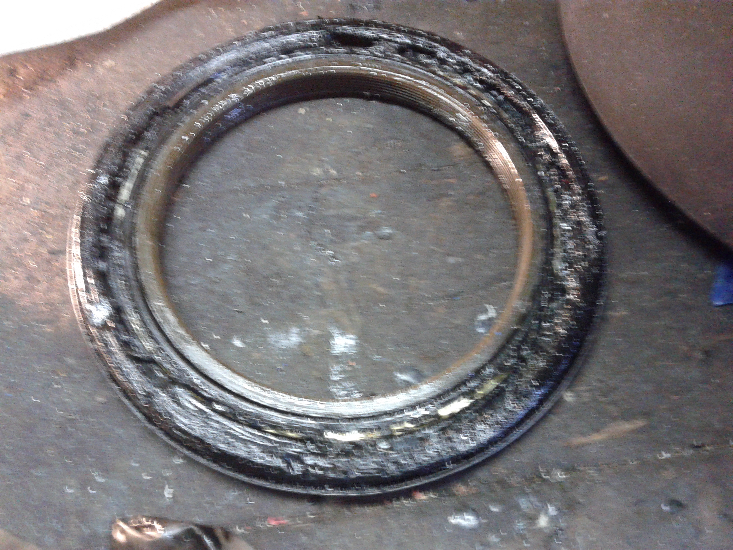

Wenn die Lager wirklich NOS sind, sind sie über 50 Jahre alt. Das Fett ist definitiv hin. Schau Dir die Bilder von Stefan (Scardale) an. So sieht das Fett in den Lagern aus nach 45 oder 55 Jahren, mindestens.
Welchen Grund sollte es denn geben, die Lager nicht zu öffnen, um das alte Fett auszutauschen ???

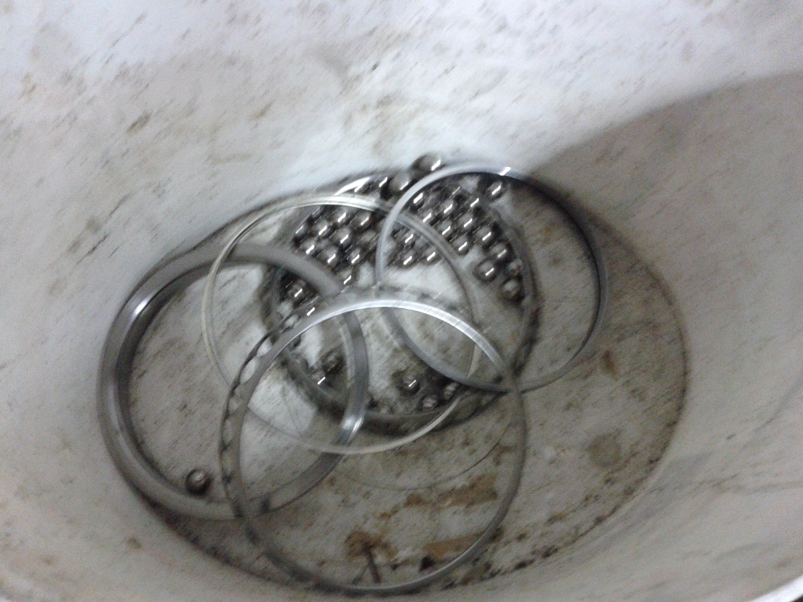

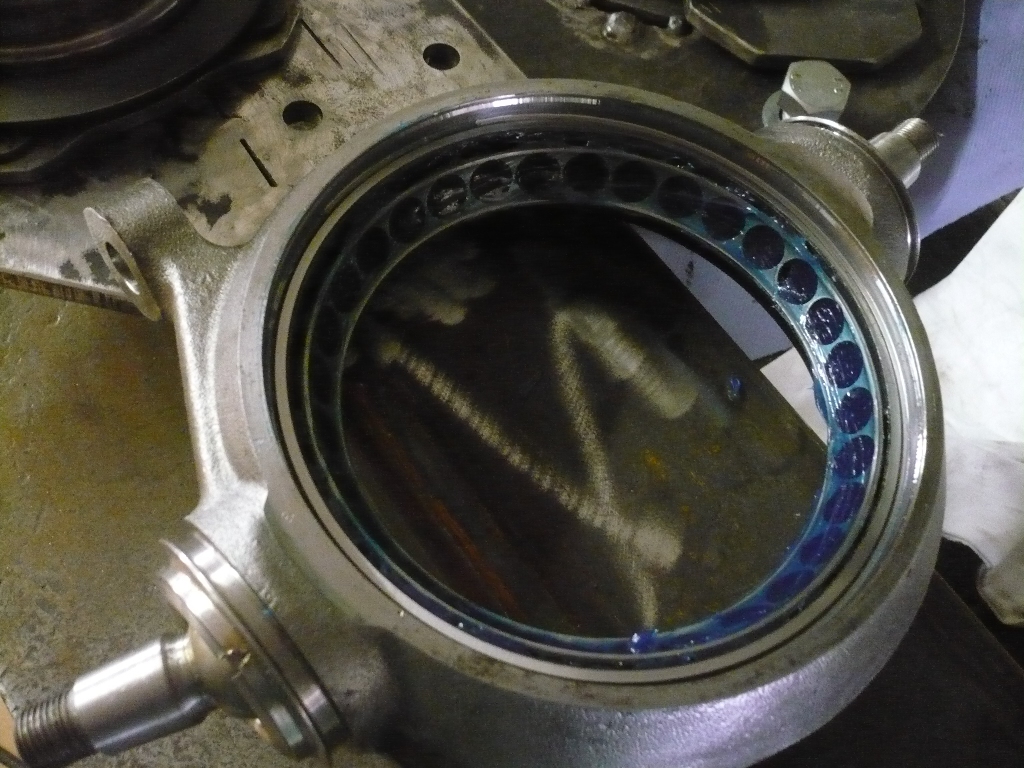

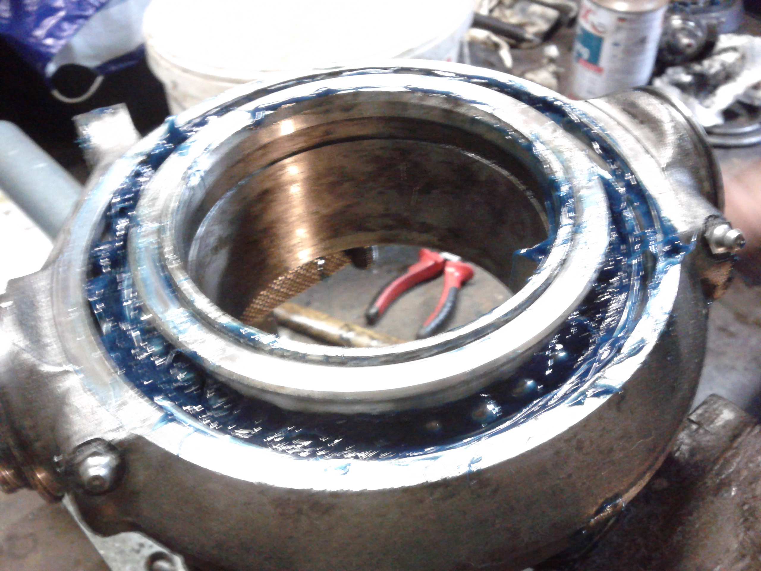

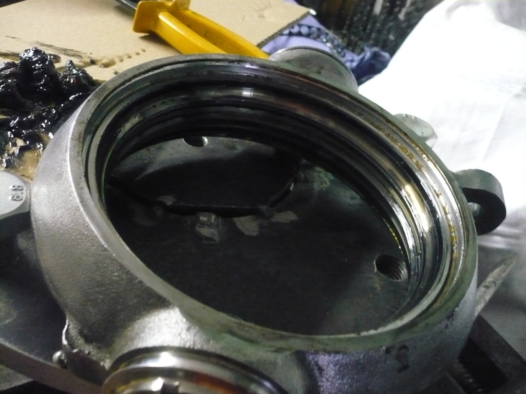

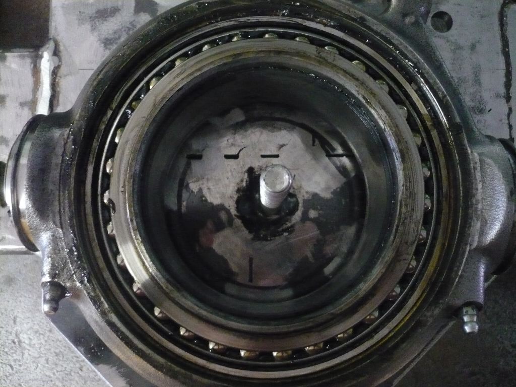

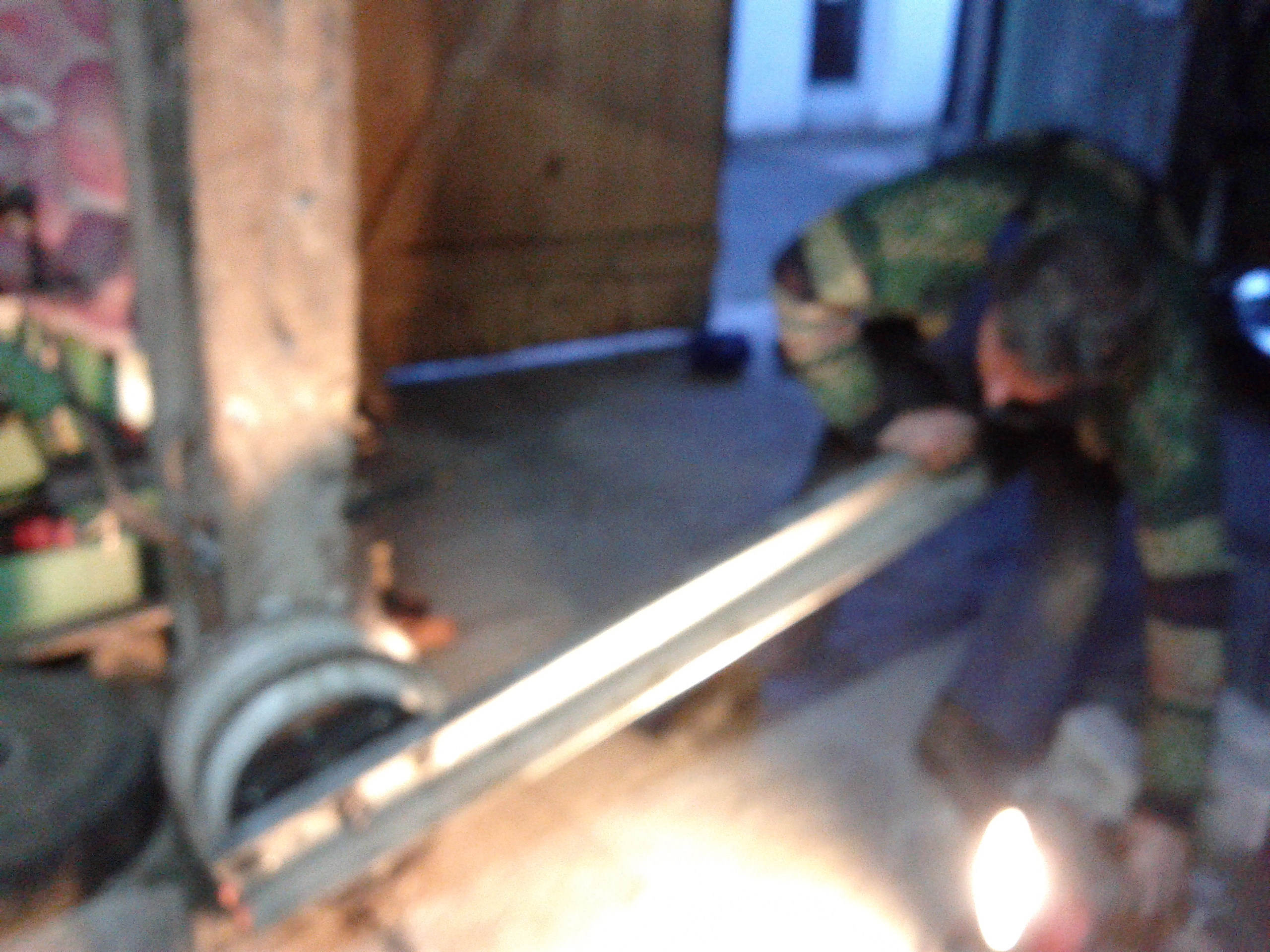

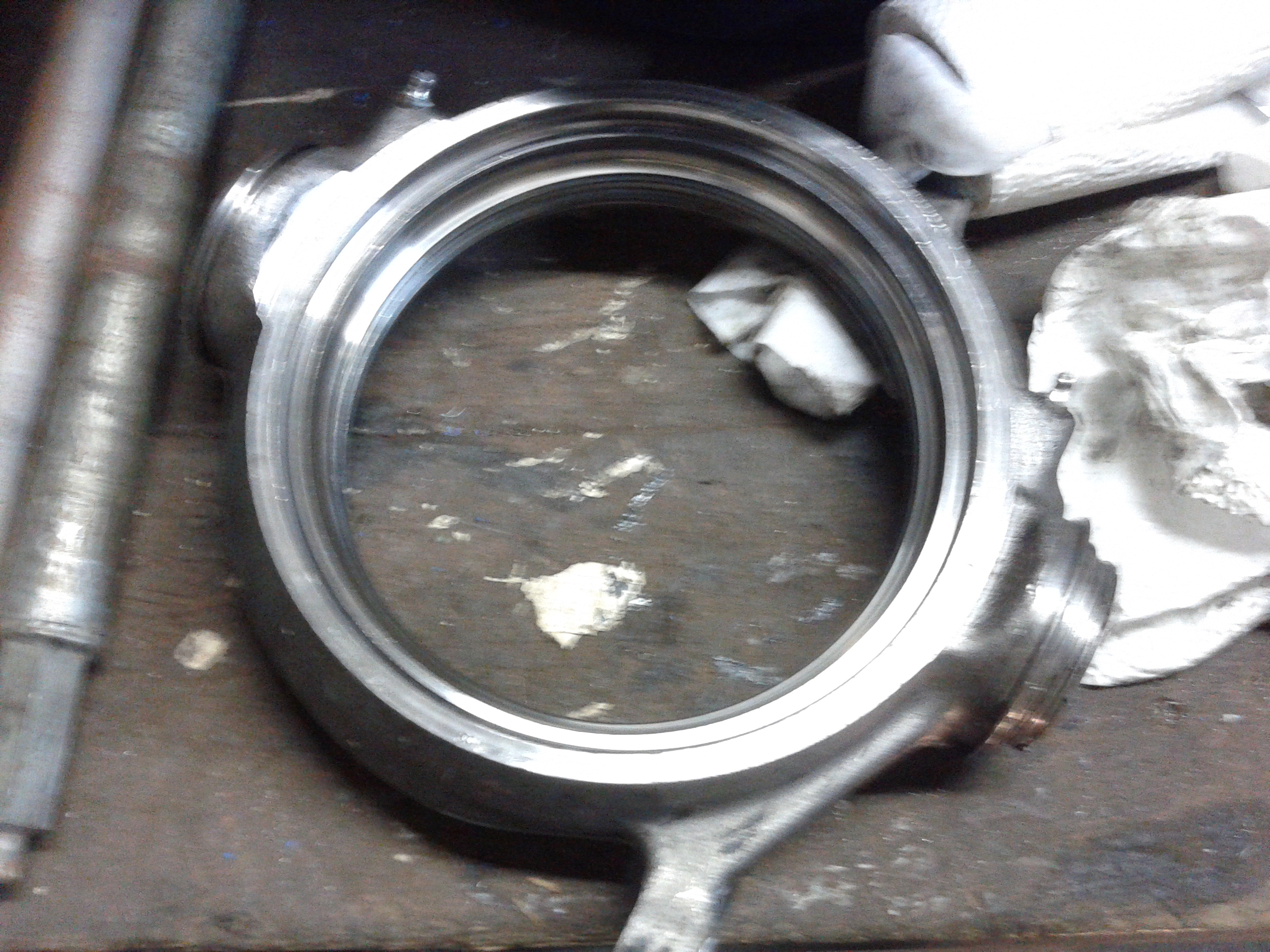

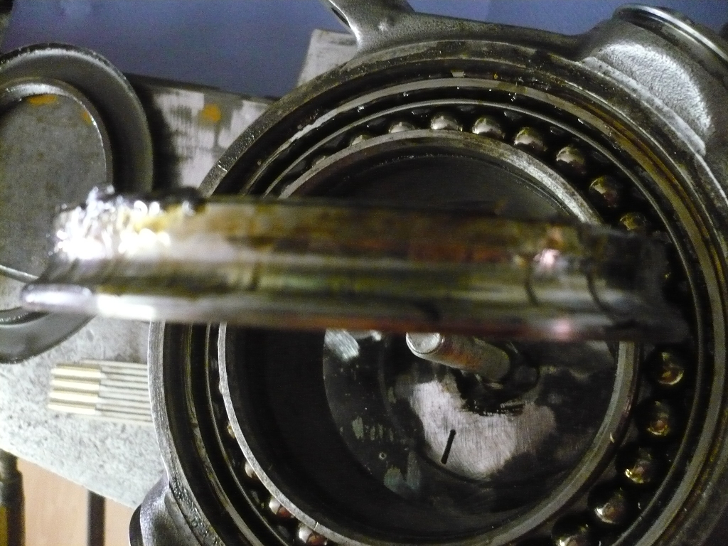

hier noch einige Fotos, das Werkzeug hat mir damals Sebastian ausgeliehen, Ich habe allerdings extra eine massive Aufnahme gefertigt und auf dem Schweisstisch verspannt, da braucht man echt Drehmoment um die Mutter aufzubringen, da reicht kein Schraubstock
[attachment 14865 P1050634_1024x1024_500KB.jpg]
[attachment 14866 P1050643_1024x1024_500KB.jpg]
[attachment 14867 P1050627_1024x1024_500KB.jpg]
[attachment 14868 P1050628_1024x1024_500KB.jpg]
[attachment 14869 P1060033_1024x1024_500KB.jpg]
Stefan

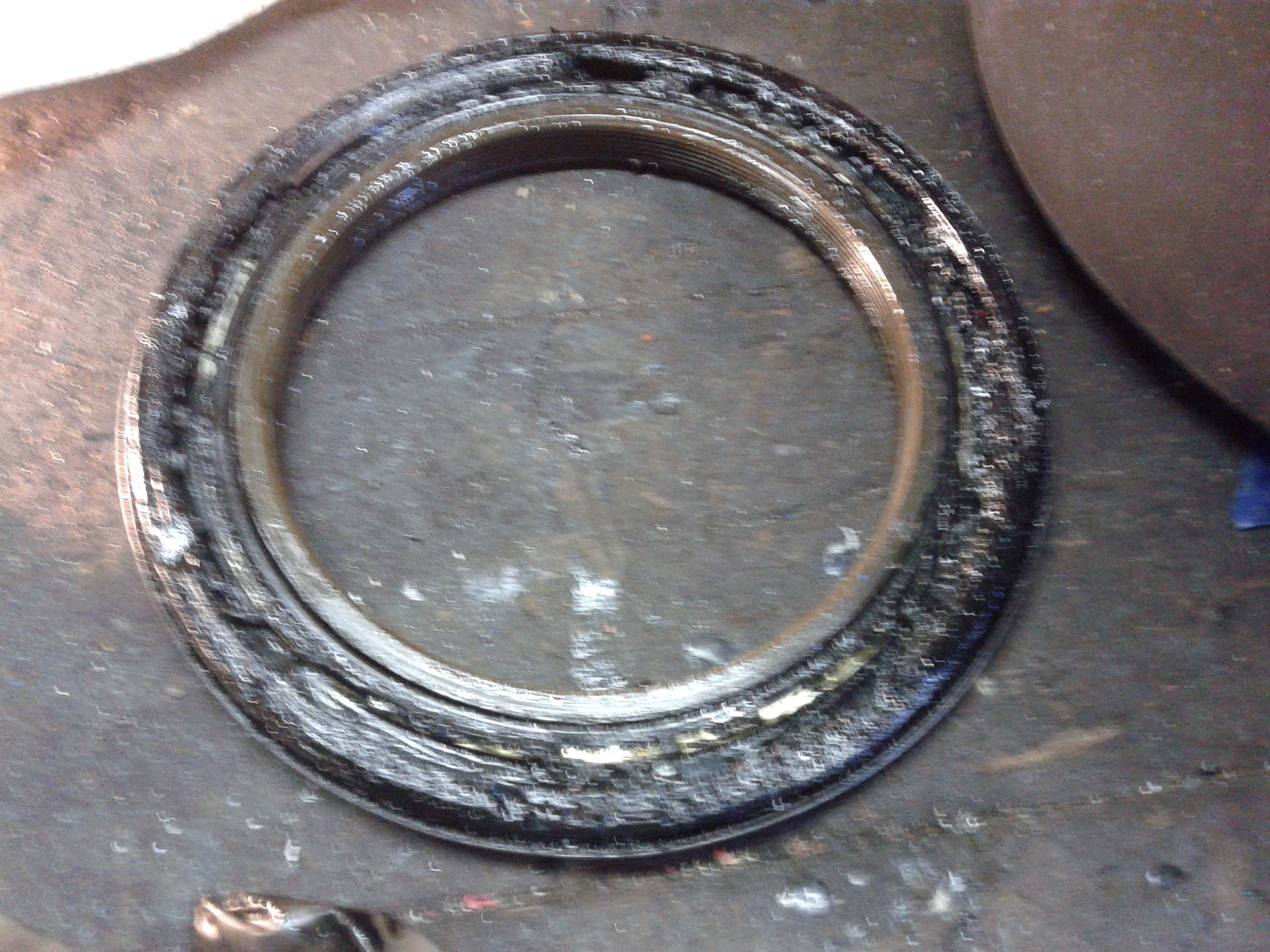

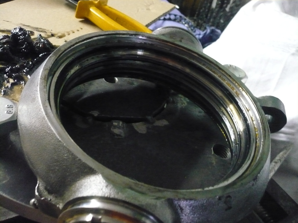

hier noch ein Bild dessen, was vom Fett an einer 70er DS übrig blieb, nachdem Sebastian mir meine Naben geöffnet hatte:
[attachment 14871 2013-04-1817.59.18.jpg]
Der damals verwendete Hebelarm war deutlich kürzer als 6 m - wir standen aber auch zusammen drauf!
[attachment 14870 2013-04-1820.40.51.jpg]
Die Lager waren im Gegensatz zum Fett noch einwandfrei:
[attachment 14872 2013-04-1818.54.46.jpg] [attachment 14873 2013-04-1818.54.50.jpg] [attachment 14874 2013-04-1819.33.16.jpg]
Vielen Dank nochmals für die ganze Aktion damals, Sebastian!

Danke, Stefan und Tom, für die Bilder!

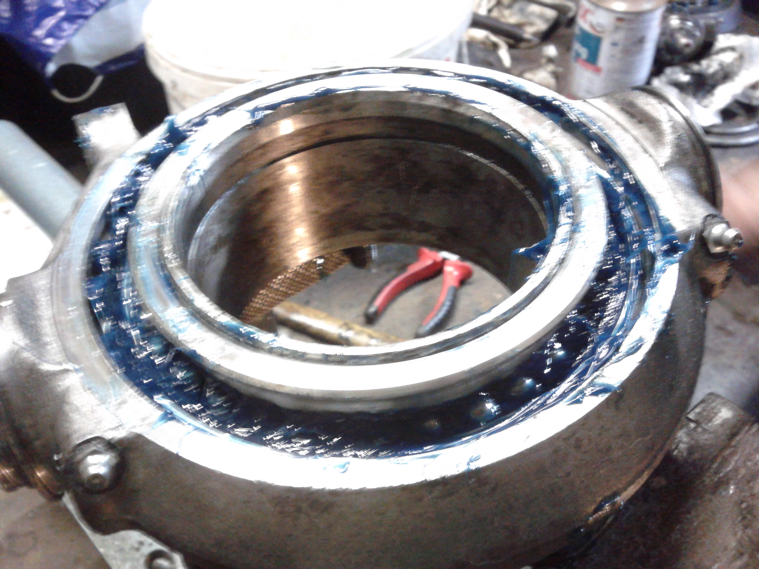

Tom, es wird doch immer betont, dass man bei schnellaufenden Lagern mit dem Fett sparsam sein soll. Bei Dir sieht es gut gefüllt aus. Hat es bis heute gut funktioniert?
sebastianklaus
- Beiträge: 1312
Re: Vordere Radlager schmieren :-)
Hallo Tom,
sehr gern geschehen !!!
Und in 40 Jahren machen wir das noch mal, ok ?
Thorsten: wir haben die Lager damals zu vielleicht gut der Hälfte oder knapp 2/3 mit Fett gefüllt.
