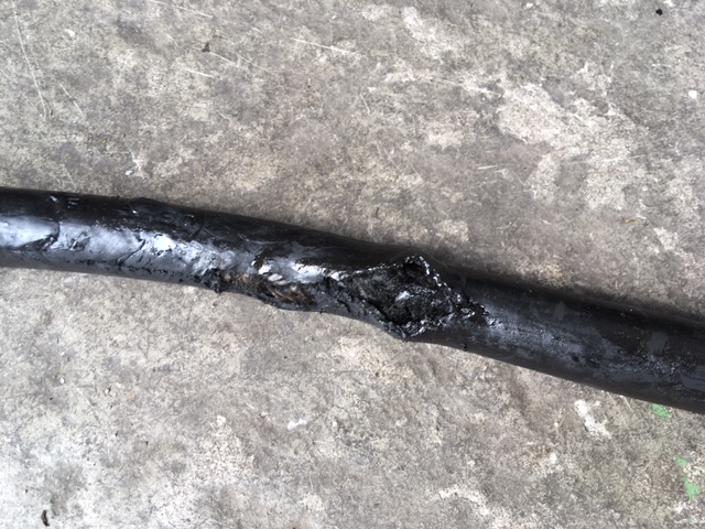

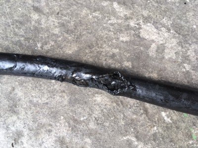

ein zwei Jahre alter Benzin-Gewebeschlauch 10/16 mm als Druckreglerrücklauf ist nach wie vor elastisch.
Leider hat ihn der Lenkkopf eingefangen und zerfetzt - dicht war er noch immer!
[attachment 15489 RuecklaufschlauchGewebe.JPG]
Was habe ich mir den Kopf zerbrochen, woher die temporäre Schwergängigkeit der Lenkung kommen kann, bis ich beim Druckspeichertausch aus Ratlosigkeit das Dilemma sah. :o)
Beiträge: 2023
Re: Qualität Hydraulik-Rücklaufschläuche und Ansaugschlauch
Manche "Rätsel" sind schwer zu lösen! ;-)
Gut, dass du das rechtzeitig ebtdeckt hast.
