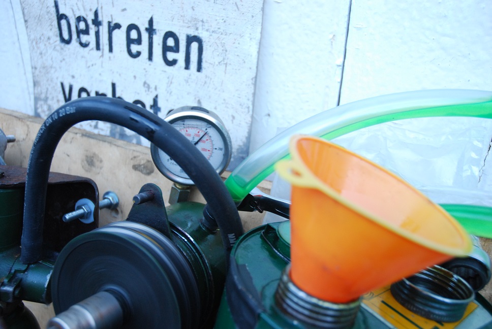

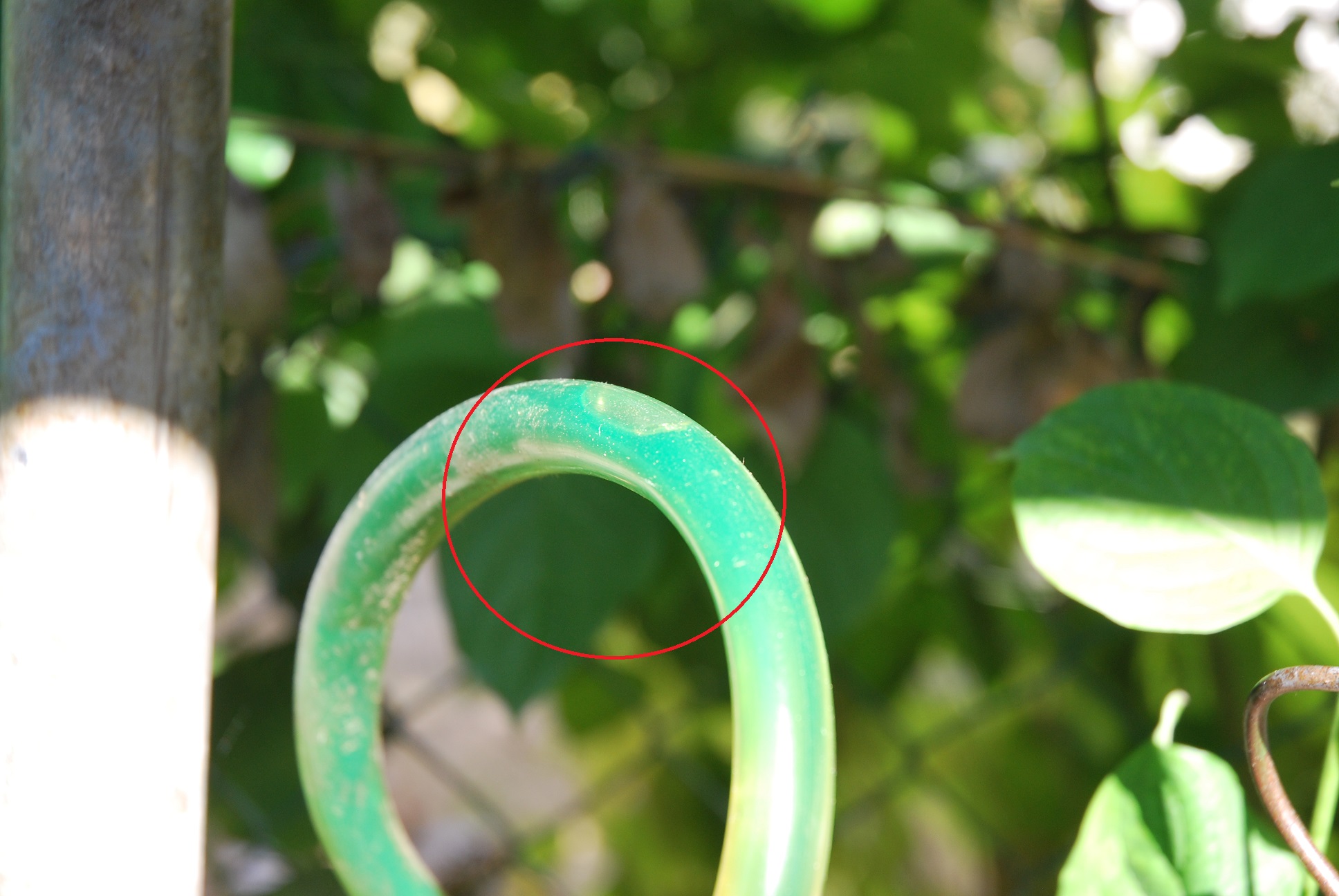

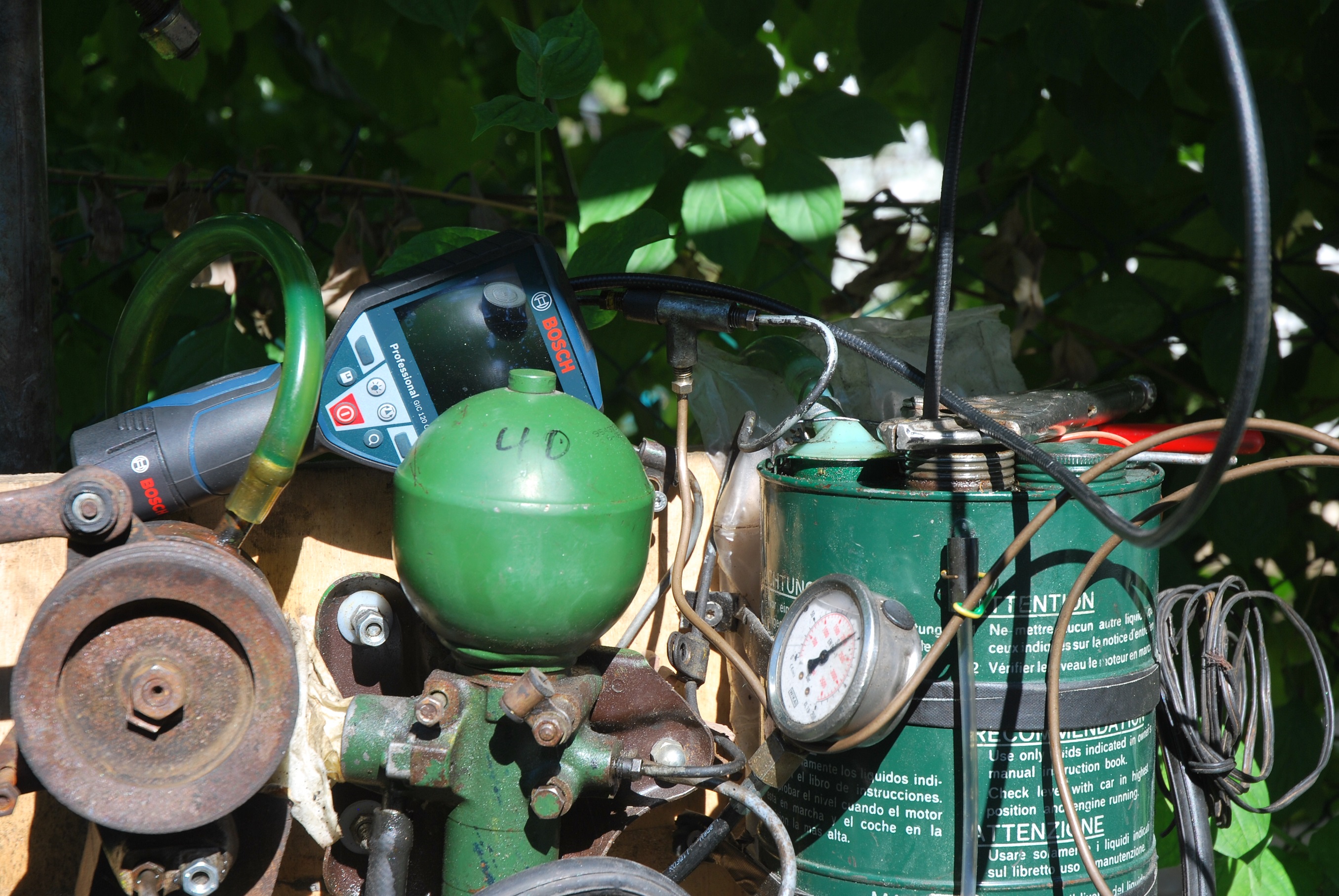

so jetzt habe ich mal geschaut und ein paar Bilder gemacht.
Die Pumpe hatte noch etwas Restdruck (ca. 40 bar) und im Ansaugschlauch steht eine kleine Luftblasse.
[attachment 16660 1DSC_0385.jpg]

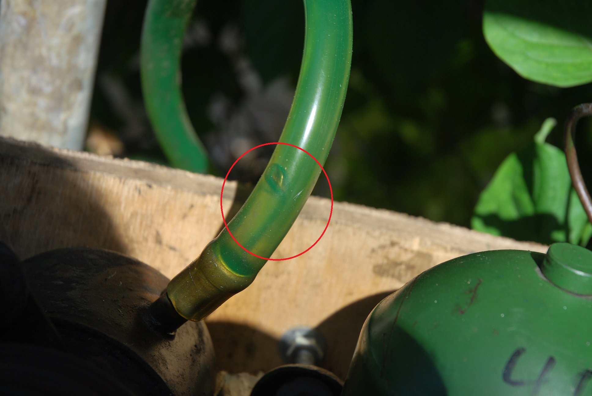

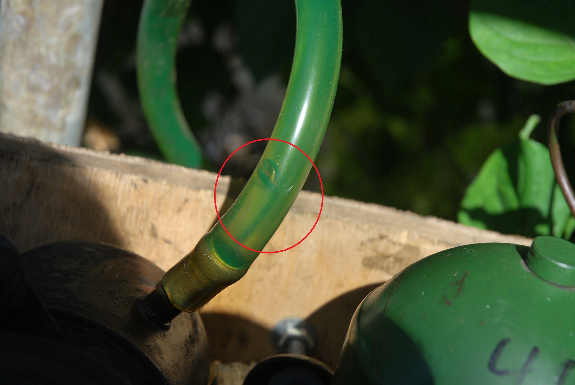

Die habe ich dort aber schon deutlich größer bis leerem Schlauch gesehen.
[attachment 16662 6DSC_2115.jpg]
Die wird dann ziemlich schnell weggefördert (ohne Schaum)

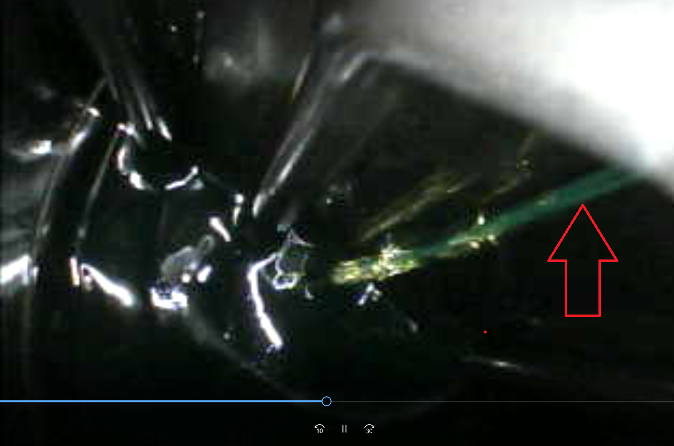

So jetzt habe ich mal gefilmt. Leider kann ich hier kein AVI Format einstellen, auch wenn es unter 2 MB liegt.
Ich habe aber mal ein screenprint gemacht, wo man den "klaren" Strahl schön erkennen kann.
[attachment 16664 Rcklaufstrahl.png]
Die Reflektionen auf der LHM Oberfläche stammen von schwappern durch die Pumpenschwingungen.

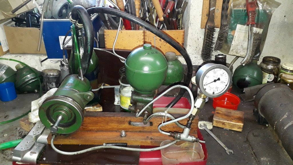

Hier noch der Aufbau:
[attachment 16663 DSC_0390.JPG]
Durch das neue T-Stück für den Lenkungsabgang wird das ganze System auch viel "elastischer".
Der Druck baut etwas länger auf, aber auch schneller wieder ab, eigentlich logisch.
Wenn also im Rücklaufstrahl Gasbläschen kommen, kann das eigentlich nur von vorhandener Restluft im System, Stickstoff aus den Speichern oder direkt angesaugte Luft sein.

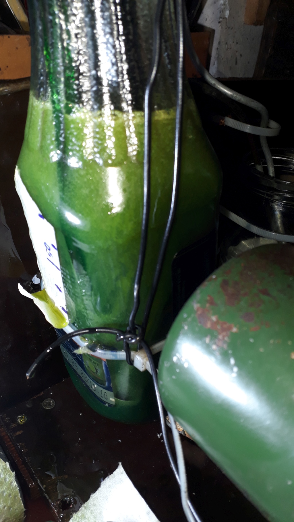

Ich habe folgenden Aufbau:
[attachment 16665 20220810_163033.jpg]
Die Pumpe wird mit einem Akkuschrauber angetrieben.
Das Ventil am Druckregler war geöffnet.
Zuerst habe ich den Ansaugschlauch aus dem LHM herausgezogen. Es kamen große Blasen (blubbern) Schaum hat sich nicht gebildet
Nachdem ich den Schlauch wieder in das LHM geschoben habe, war bei geschlossenem Ventil kein Druckaufbau möglich. Die Pumpe hat nicht angesaugt. Es entstanden auch keine Blasen mehr.

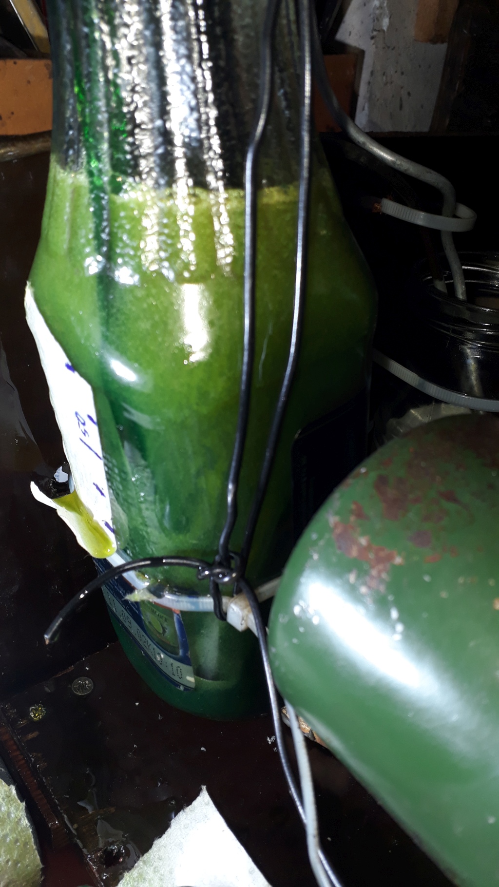

Ich habe den Schlauch dann mit LHM gefüllt und die Pumpe ansaugen lassen. Die Pumpe war also wohl mit Luft gefüllt und hat jetzt LHM angesaugt. Es entstand viel Schaum im Glas, der bei meiner Anordnung auch wieder angesaugt wurde.
[attachment 16666 20220810_162417.jpg]
Ich möchte jetzt ungern ein Loch in meinen Ansaugschlauch bohren um eine Undichtigkeit zu simulieren.

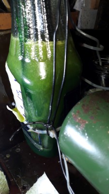

Re: Pannenhilfe DS 21 MT Hydraulikpumpe defekt
Hallo Hans,
bei meiner Glasflasche sehe ich halt sehr gut, dass Schaum entsteht. Es schäumt aber durchaus nicht immer!
Der Schaum wird im großen Fass nicht oder kaum wieder angesaugt, da ist ja sogar noch eine Trennwand dazwischen. Entstehen wird er trotzdem und bei Druckanforderung ins System gepumpt.
