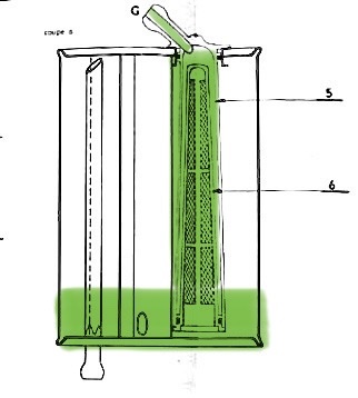

Winkelhaken hat geschrieben: Do 9. Mai 2024, 08:44 Noch ein Nachtrag zum Luft ansaugen, der Ansaugstutzen reicht bis an den Tankboden, die Flüssigkeit aber nicht bis zum oberen Rand des Behälters ( siehe auch mal auf das Kontrollrohr am Behälter). Deshalb kann oberhalb der Flüssigkeit lustig Luft angesaugt werden. Da muß kein Schlauch undicht sein.
Das Filtersieb sitzt aber doch gedichtet in einem Kunststoffzylinder. Da ist der Fluessigkeitsstand im Behaelter (fast) egal, Luft wird da nicht angesaugt.
Re: LHS Halbautomat Bremsen vorn
Verfasst: Fr 10. Mai 2024, 21:18
von M. Ferchaud
Korrekt. Es wird ausschließlich unten angesaugt, nicht oben.

Stimmt, das Plastikgehäuse ragt ja bis ganz nach unten.

ja das Filtergehäuse reicht bis zum Tankboden.
Der Tank ist nicht luftdicht, im Schraubverschluß befindet sich eine Belüftungsbohrung, muß auch, sonst kann kein Öl angesaugt werden. Sinkt der Flüssigkeitspegel, muß Luft nachströmen können, sonst neues Vakuumdesign für den Behälter.
Ist das Filtersieb verdreckt / dicht, saugt die Pumpe aus dem Filtergehäuse und dem Schlauch, was sie an Öl kriegen kann, ist das weg entsteht eine Vakuumblase. Die Pumpe dreht frei (kein Öl) und schaufelt Luft.
Das macht erstmal keine Probleme. Passiert das aber häufiger, dann bastelt man sich ein Luftblasenproblem in der Hydraulik zusammen. Der Besitzer aht wohl um 15 mal ein Versagen der Hydraulik gehabt und jedesmal brav den Filter geputzt, aber es kam keiner auf die Idee, die dann zickenden Bremsen mal zu entlüften. So fängt die Nummer dann an Kreise zu ziehen, erst kleine, dann immer größere.
Beste Grüße Tilo
Verfasst: Di 14. Mai 2024, 23:25
von M. Ferchaud
Ich verstehe nicht genau, was Du sagen willst…
So sieht das im Behälter aus (habe die Flüssigkeit (hier: grün) schnell mit dem iPhone eingezeichnet):
