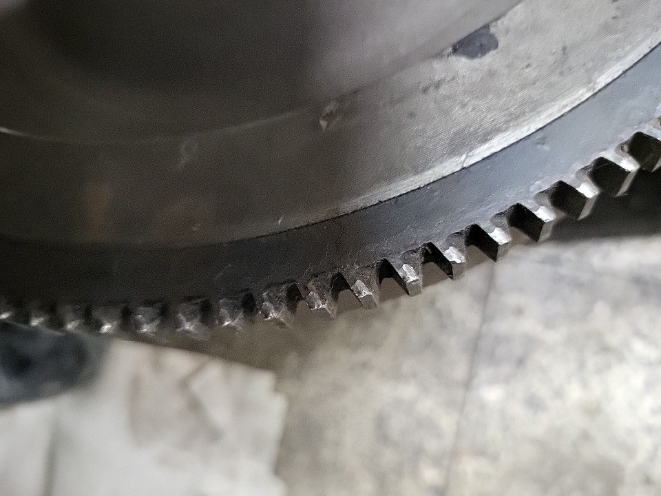

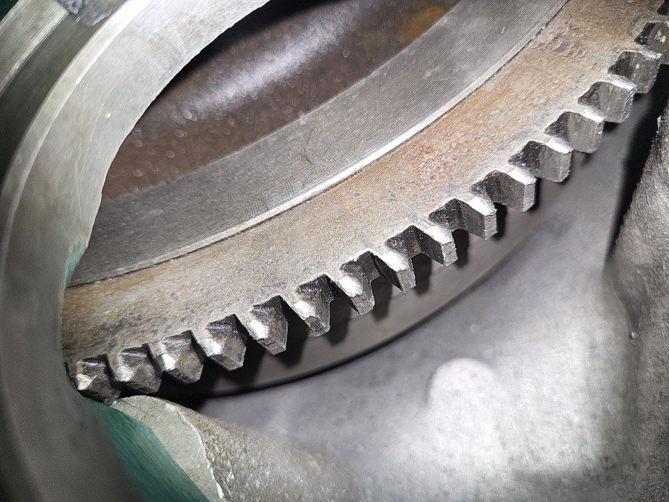

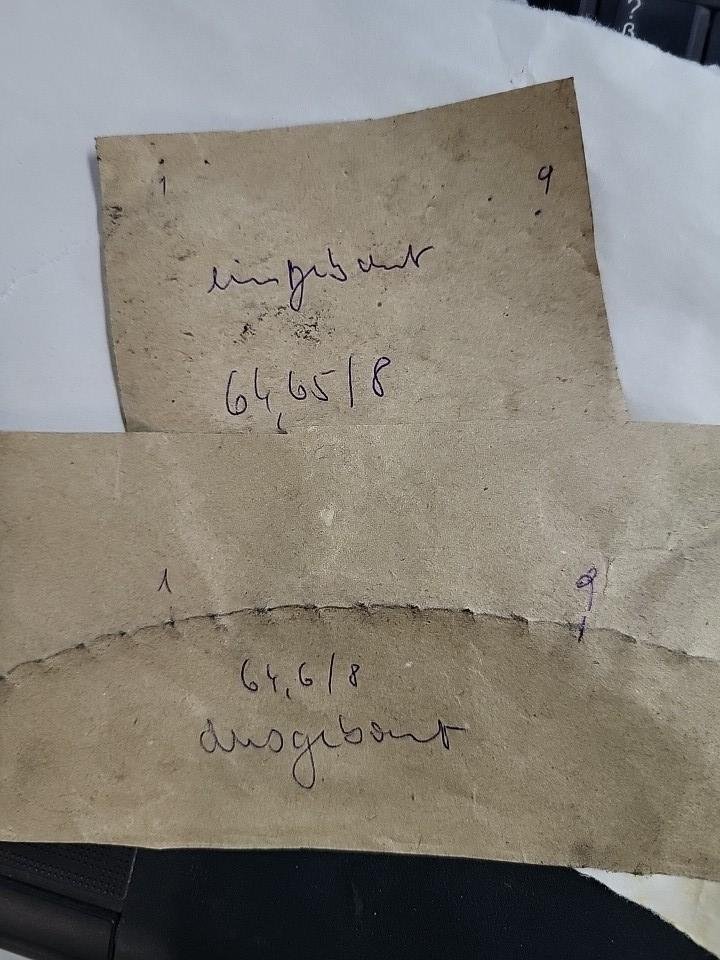

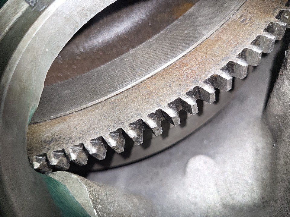

ich habe die Zähne des ursprünglich beim DY3 eingebauten Schwungrades mit dem beim DV2 eingebauten Schwungrad verglichen (gemessen).
Nochmals zum Hergang: das Schwungrad vom DY3 konnte ich wegen der 3-Finger-Kupplung nicht nehmen. Deshalb ist das Schwungrad vom DV2 eingebaut worden.
Um die Zähne zu vergleichen habe ich Papierabdrücke von den Zahnkränzen gemacht. Der Abstand zwischen 8 Zähnen ist bei beiden Kränzen mit 64,6 mm etwa gleich. Auch die Zähneform sieht gleich aus.
Das heisst doch jetzt, dass der Anlasser mit 9 Zähnen doch hier funktionieren würde. Zum Vergleich setze ich die beiden Zahnkränze auch noch mal als Bild rein.
