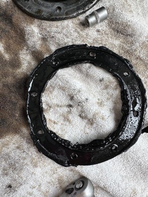

- Ölfilter und Öl gewechselt. Filter sauber. Vom Filter & co scheint nichts zu fehlen. Was mich ein wenig ärgert ist das Rumgepampe von der Werkstatt an der Ölwannendeckeldichtung. Im innenliegenden Teil waren Teile der Pampe halb ab.
