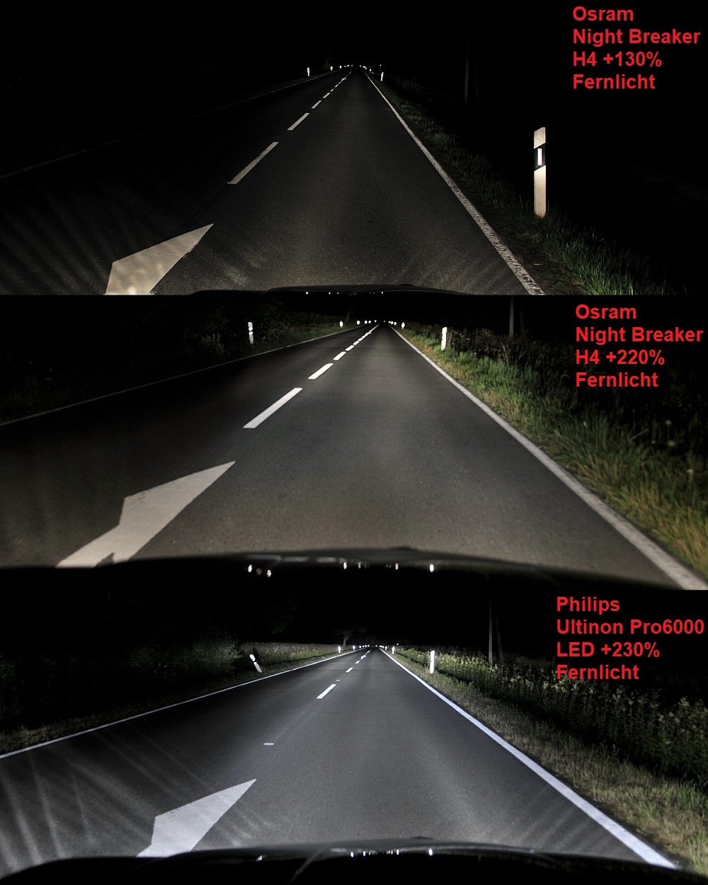

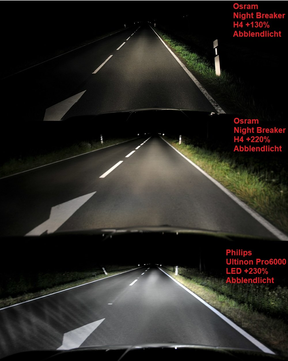

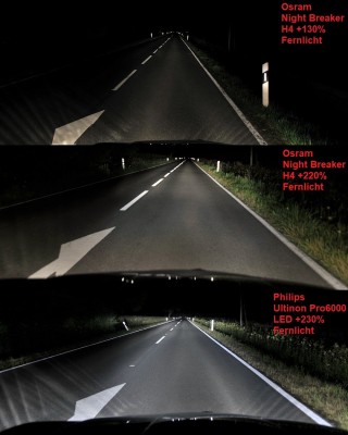

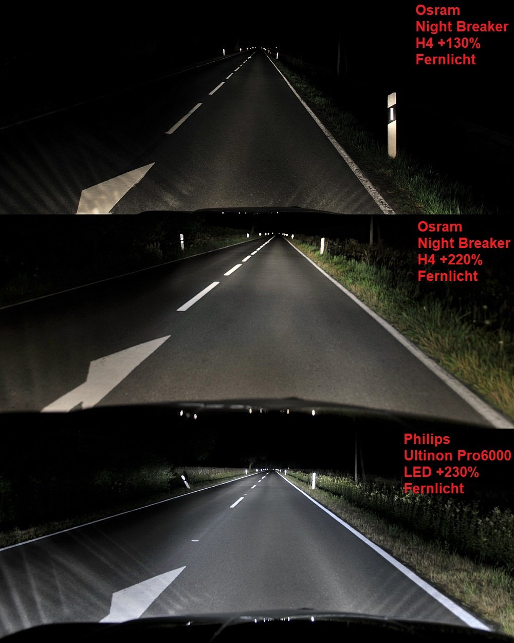

Wie schon weiter oben geschrieben, hab ich meinen SL auf LED umgerüstet.
Ich hatte schon so um 2010 das H4-Licht auf Osram Nightbreaker +130% umgerüstet, aber das Ergebnis war ziemlich enttäuschend, insbesondere das Fernlicht war im Vergleich zum Abblendlicht ziemlich schwach.
Ca. um 2022 rüstete ich auf Osram Nightbreaker +220% um und wie auf den Vergleichbildern zu sehen ist, ein großer Sprung gegenüber den +130% und schon ziemlich nahe an den LED's mit +230%.
Ähnlich würde es sich auch bei einer Ümrüstung unserer D-Modelle verhalten.
Hinweis: Die Bilder wurden immer mit meiner Nikon D300 bei exakt gleichen Einstellungen gemacht, alle Automatik-Funktionen aus, gleiche Blende, gleiche ISO, gleiche Verschlusszeit,...
