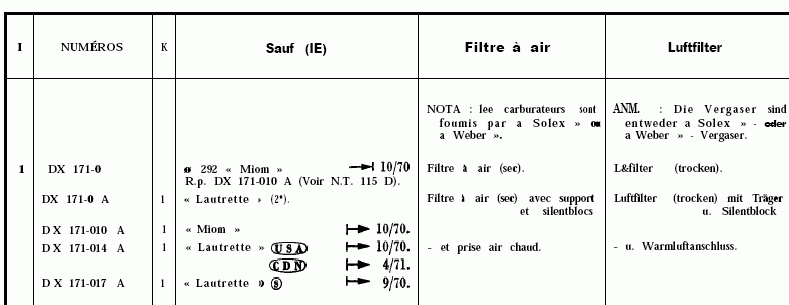

Beiträge: 2069
Re: Farbe Luftfiltergehäuse?
peloquin schrieb:
> die winter/sommer umstellklappe gab es zudem bei
> miom nie.
Ich meine schon, siehe hier :
mit dem "- et prise air chaud." ist die Sommer/Winter Umschaltung gemeint. Und ich meine das gilt für die 4 Zeilen links davon.
Oder gilt es nur für die drei Zeilen links davor in dem das Lautrette Filter beschrieben wird?
> auf der homepage von dirk sassen, sieht man das,
> glaube ich, ganz gut.
Wo sieht man auf Dirk Sassen's Seite die Luftfilter? Ich finde sie nicht.
gruss
Jint Nijman
