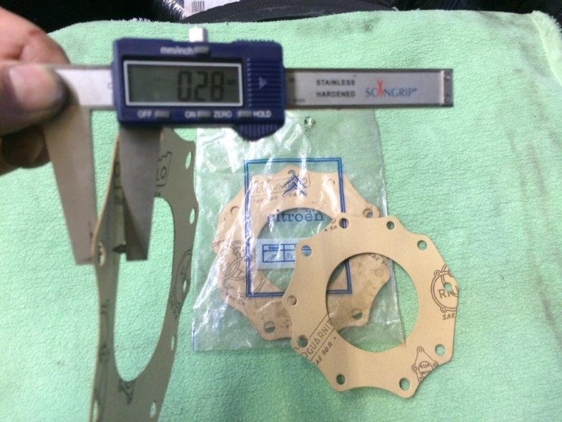

danke, aber was meinst Du mit "Autozubehörhändler um die Ecke"?
Ich habe Stahlgruber, ATU, Sadi (in Nürnberg), Telle (industrielle Dichtungen aller Art), Bosch-Dienst probiert - Fehlanzeige!
Jetzt weiß ich nicht mehr, wo noch suchen, deshalb mein Eintrag.
Komme ich nicht weiter, nehme ich Backpapier in 2 Lagen (je 0,05 mm stark, hitzefest bis 250 Grad und fettdicht).

Hallo Robert,
danke nochmal für den Hinweis auf die Lageraußenringe.
Hatte ich auch hier schon wahrgenommen:
read.php?1,46392,46577#msg-46577
Die gen. Dichtungen von Sassen und vom "Franzosen" sind beide 0,25 mm stark.
Ich suche weiter...

Hallo Thorsten,
danke für den Hinweis. Ich habe die Dinger natürlich drin… in 2 Autos. Das Nachziehen der Muttern ist bei mir Standardprogramm, aber wer kommt denn auf die ID, die Stärke dieser wunderhübschen passgenauen Dichtungen nachzumessen…
Wieder ein Punkt auf der To-Do-List.

Re: Unrunde Bremse...
Hmm, im Ersatzteil-Buch gibt es nur eine Nummer für die Dichtungen,
also gibt es auch nur eine Stärke...
Und nun?
LG
Ingo
Und nun?
Da muss nach meinem Dafürhalten die Dichtung mit der Orginaldicke rein !
0,3 mm zu lose Lagerung geht nicht lange gut.
