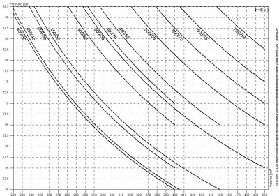

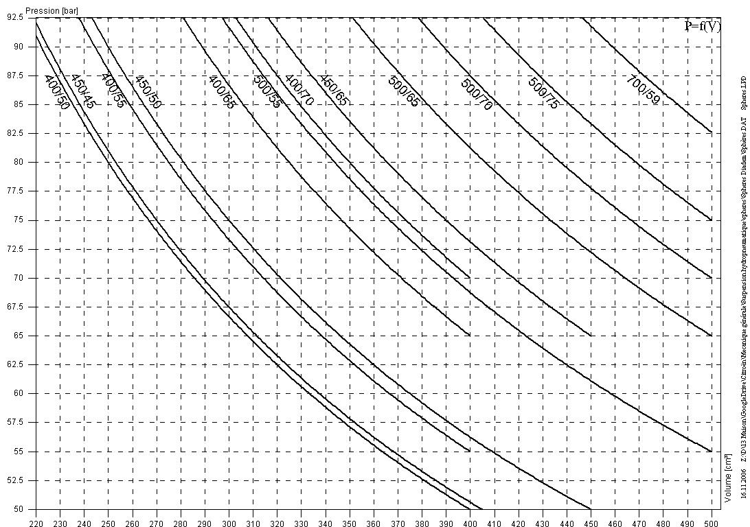

- Beiträge: 1694
Re: geschraubt vs. geschweisst, oder besser viel oder wenig Volumen
Hier der Druckverlauf in Abhängigkeit vom Volumen für verschiedene Kugeln:
[attachment 10610 Courbespressionvolume1.JPG]
Je steiler die Kurve bei einem bestimmten Druck, umso härter die Kugel

[quote=Claude-Michel]
Je steiler die Kurve bei einem bestimmten Druck, umso härter die Kugel[/quote]
Prima. Stimmt genau mit meiner Rechnung überein. Sind aber wohl nur VA-Kugeln.
Nils

- Beiträge: 1694
[quote="Nils Oehler"]Sind aber wohl nur VA-Kugeln.[/quote]
Ja
Ja
