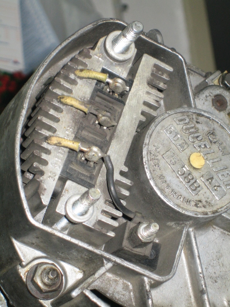

Muss eine Pause einlegen: bei der Lima sind zwei Dioden defekt:-(. Oh là là, dieses elektronische Zeug :-/

Re: DSuper5: Zündzeitpunkt einstellen
Irgendwie hatte ich den Eindruck, dass die Lima nicht mehr richtig lädt. Die Batteriespannung war etwas mau. Da es gerade warm ist, ich kaum Nachts fahre, der Motor durch meine Optimierungen perfekt startet
, ist mir nichts richtig aufgefallen. Die Kontrolllampe ging aber auch nicht mehr aus, aber auf die kann man sich nicht immer richtig verlassen.
Hatte an der eingebauten Lima gemessen. Die Messungen gaben nicht erklärbare Ergebnisse. Darauf hin habe ich die Lima ausgebaut, am Schraubstock mit der Bohrmaschine angetrieben und wollte eine kleine Motorrad-Batterie laden. Keine Angst: kleiner Erregerstrom von einem Netzteil.
Da fiel mir auf, dass schon ein Strom aus der Batterie fließt wenn ich diese an der Lima anschließe. Geöffnet, Dioden gemessen und siehe da: zwei defekte.
Keine Ahnung was da passiert ist und wie lange das schon so ist.
Was hast Du für eine LiMa drin?Claude-Michel hat geschrieben: Muss eine Pause einlegen: bei der Lima sind zwei Dioden defekt:-(. Oh là là, dieses elektronische Zeug :-/
In meinem D Super 5 ist es die Ducellier Nr. 7558B (50A A4).
[attachment 12924 Gleichrichter_Ducellier.JPG]
Für diese gibt es die Diodenplatte als Nachbau zu kaufen:
ebay Gleichrichterplatte
- Beiträge: 1644
