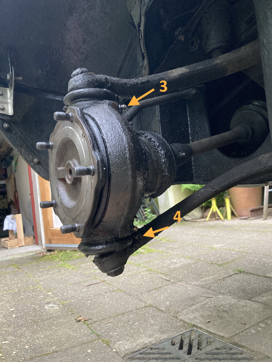

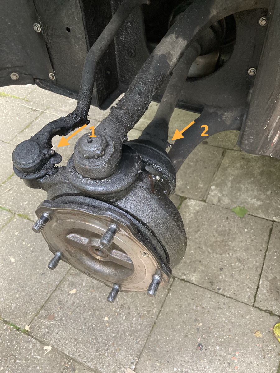

an der Vorderachse meines Wagens sind an den Achsen/Radnarben 4 Schmiernippel -
[attachment 15367 IMG_0970.JPG]
was 1 und 2 schmieren ist mir klar -
[attachment 15368 IMG_0971.JPG]
Was schmieren 3 und 4? - nur die Bolzen an denen sich die Radnarbe bewegt? (beim lenken)
Aufklärung wäre schön!
