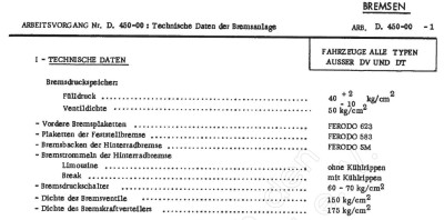

Da habe ich meine Zweifel, ob das stimmt. Wenn ich mir die technischen Daten der Bremsen anschaue:
Beispiel: Bremsventile 150 kg/cm2 = 147 bar
[attachment 14894 Daten_Bremse.JPG]
Beiträge: 1670
Re: SPAMAT Bremsscheiben
Beitrag von Claude-Michel »
Wenn der Bremsdruckspeicher 40 bar als Fülldruck hat, dann wird er wahrscheinlich zur Hälfte mit LHM gefüllt um im Nennbetriebsdruck zu funktionieren. Dazu wären dann 80 bar notwendig. Das würde auch hinhauen mit dem Schaltdruck des Bremsdruckschalters: 60-70 bar.
Also nix mit 170 bar, sondern eher 80 bar.
Beiträge: 2027
Has thanked: 2 times
Sind jetzt 80 bar "relativ wenig" Druck?

priusb78 hat geschrieben: Sind jetzt 80 bar "relativ wenig" Druck?
Ich find 80 bar könnte schon ein realistischer Wert des Bremsdruckes sein. Wie schon oben geschrieben: passt zum Bremsdruckspeicher und zum Bremsdruckschalter.
Ich denke, es wird behauptet, der Bremsdruck liegt bei 170 bar weil der conjoncteur/disjoncteur bei 170 bar abschaltet. Das Sicherheitsventil trennt die Federung bei einem Druck unterhalb 110 bis 130 bar. Also muss doch die Bremse mit weniger als 110 bar arbeiten, oder nicht?
Der Bremskraftverstärker mus bis 175 bar dicht sein. Noch ein Indiz, dass der Bremsdruck weit unterhalb angesiedelt sein muss.
Ich halte die 170 bar Bremsdruck weiterhin für ein Märchen.
